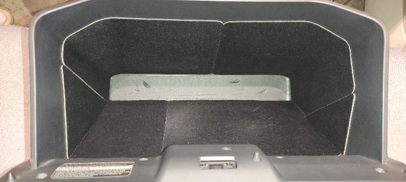

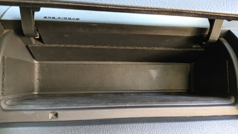

Реших проблема с досадното тропане на предметите в жабката и още по-досадното пренареждане за избягване на това тропане.
Колкото и да се подрежда обаче, винаги се разместват нещата при вадене или слагане на нещо.
Използвани материали:
Текстилен пад за мишка. От една страна е гума от другата текстил. Дебелина около 1,5-2мм.
Лепило прома за залепване на гумената страна за пластмасата.
За дъното на голямата жабка - микропореста гума със самозалепваща страна. Същото и за малката жабка.
Време за работа 1 час, времето зависи от уменията за разкрояване.
Резултат - вече почти нищо не тропа, и хвърлям смело в жабката.
