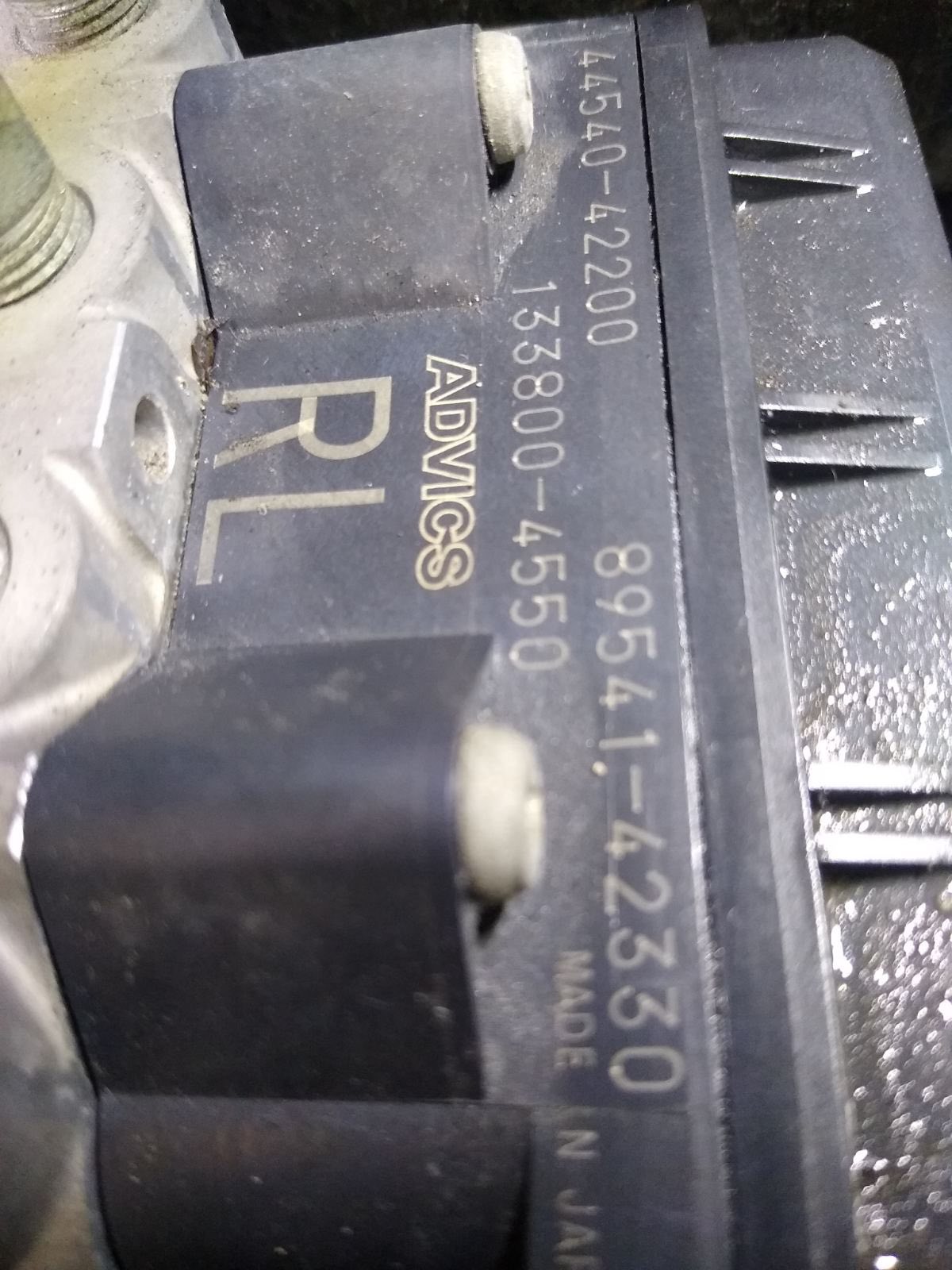

Оказа се повреден ABS и сега търсим да намерим такъв. Ако знаете от къде, пишете - ще съм ви благодарен!

Майстора в сервиза го реши. Дано не греши, защото днес цял ден търся този блок и съм до никъде.

Колега @saratok, този блок няма как да влияе на задните габарити и цената му не е за пренебрегване. Съветът ми е да потърсиш второ мнение. Бърз поглед по схемата, предоставена от @gimara показва, че общото на стоповете и габаритите са щекер К20 и маса К2. Не отговори на колегата дали свети централния стоп. Ако свети - проблемът е в масата, ако не свети - търсете и проверете за окисляване щекер К20. Ще чакаме информация за решаването на проблема. Успех!

Мнение от saratok » 27 Фев 2021 23:08
