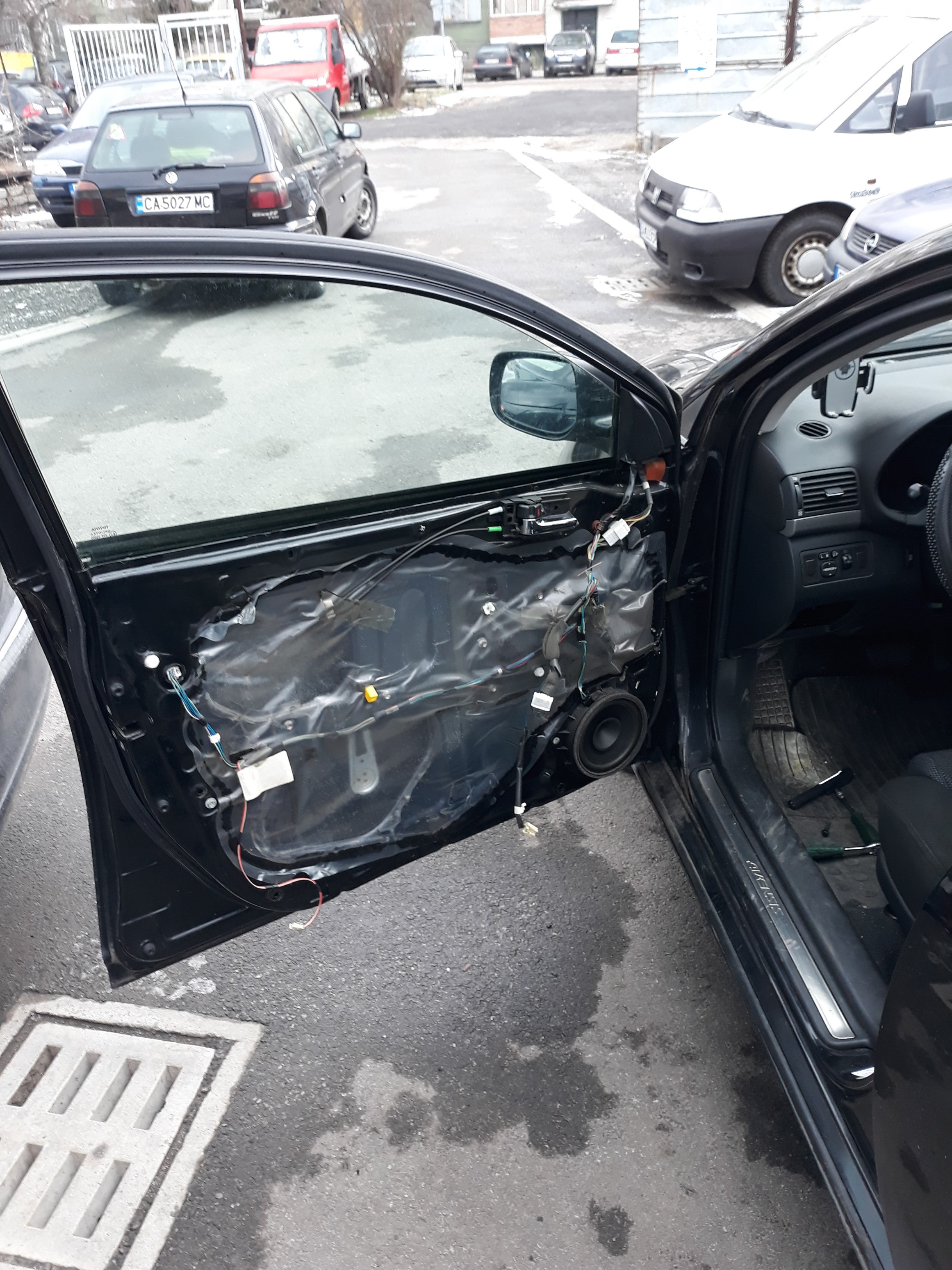

Та, сутринта жената като отваряла предното ляво /шофьорско/ стъкло на колата от профила ми, за да оправи лайсната, която все се откача, прозореца пропаднал и не можел да се вдигне както тряба. Слязох аз и копчето ту работи ту не, защото то и стъклото се вдигаше някак накриво и понякога като не си влезе в улеите, нещата блокират. Вдигнахме го накрая с помощ на ръцете, като му давахме наклон назад, т.е. повдигайки и бутайки към задната врата, като насочвахме нещата да повдига само предната част, а задната сама си се изравняваше, защото обикновено пропадаше надолу и напред. Предполагам се е откачило нещо и по-скоро там където е хванато в задната му част, защото като го вдигаш, повдига предната част, а задната някак криволичи и не може. После като си се качих на моята кола, стъклата бяха замръзнали и предполагам, че жената е напъвала на замръзнало стъкло и нещо се е откачило. Но вече бе потеглила за работа и не сме го коментирали това.
Въпросът ми е има ли някакви специфики и шибании /с извинение/ при отваряне на кората на вратата, настройване там на позиции и т.н. Дали да се опитам уикенда да го оправям сам или да си ида на майстори. Защото аз принципно за най-малкото нещо си карам колата при разбирачи, не се занимавам.

Така написано ви съветвам да се насочите към сервиз - механизмът за вдигане на стъклото има специфики.

Чупят се ролки и водачи.Не е кой знае какво като ремонт,но си иска клякане до вратата 1 час,ако предварително сте си поръчали повдигащият механизъм.Иначе сервиз.....има много изявен софийски занимаващ се с тази дейност.

Понеже е хубаво, човек като пусне тема с проблем да описва какво и как приключва, та да кажа за днес. Отидох в един квартален сервиз, отвориха вратата и там някаква ламаринка бе счупена-тази сивата в средата дето виси. Нямаха в момента и поръчаха механизъм ли, какво ли за 100 лв., а общо с труда ще ми е 120 лв. Остана обаче за понеделник, че днес нямало да могат да я доставят, а събота почиват.
ПС, може нещо просто да се е разкачило, ама като не разбирам. Питаха ме, ако искам да пробват да я заварят за тотал 60 лв., ама гаранция нямало, защото с тоя метал трудно било.

Наложи се да изтупам от праха настоящата тема. Днес сутринта не можах да сваля шофьорското стъкло. Не става дума за предходния проблем, не работи грам-въобще ни вопъл ни стон. Все едно на колата е изваден ключа и натискаш копчетата. Другите отварят. Четох мнения, че с няколко резки натискания на копчето за блокиране на стъклата нещата се оправяли, пробвах, но не. Вчера яко гръмотевици и валежи, но едва ли има общо. Извадих целия модул от вратата, ама то си е "опаковано", нищо не мога да направя.
Някакви идеи?

И от копчетата на шофьорската и от неговата си не мърда? Проверяваш бушони, токове и чак тогава разопаковаш...

Оф, страшен идиот съм. Става дума са шофьорската врата. Никаква реакция, все едно колата няма ток. Не е да се чува звук, да опитва да свали и т.н.
Сори за объркващото и неправилно описание. Не знам как ми е хрумнало.
