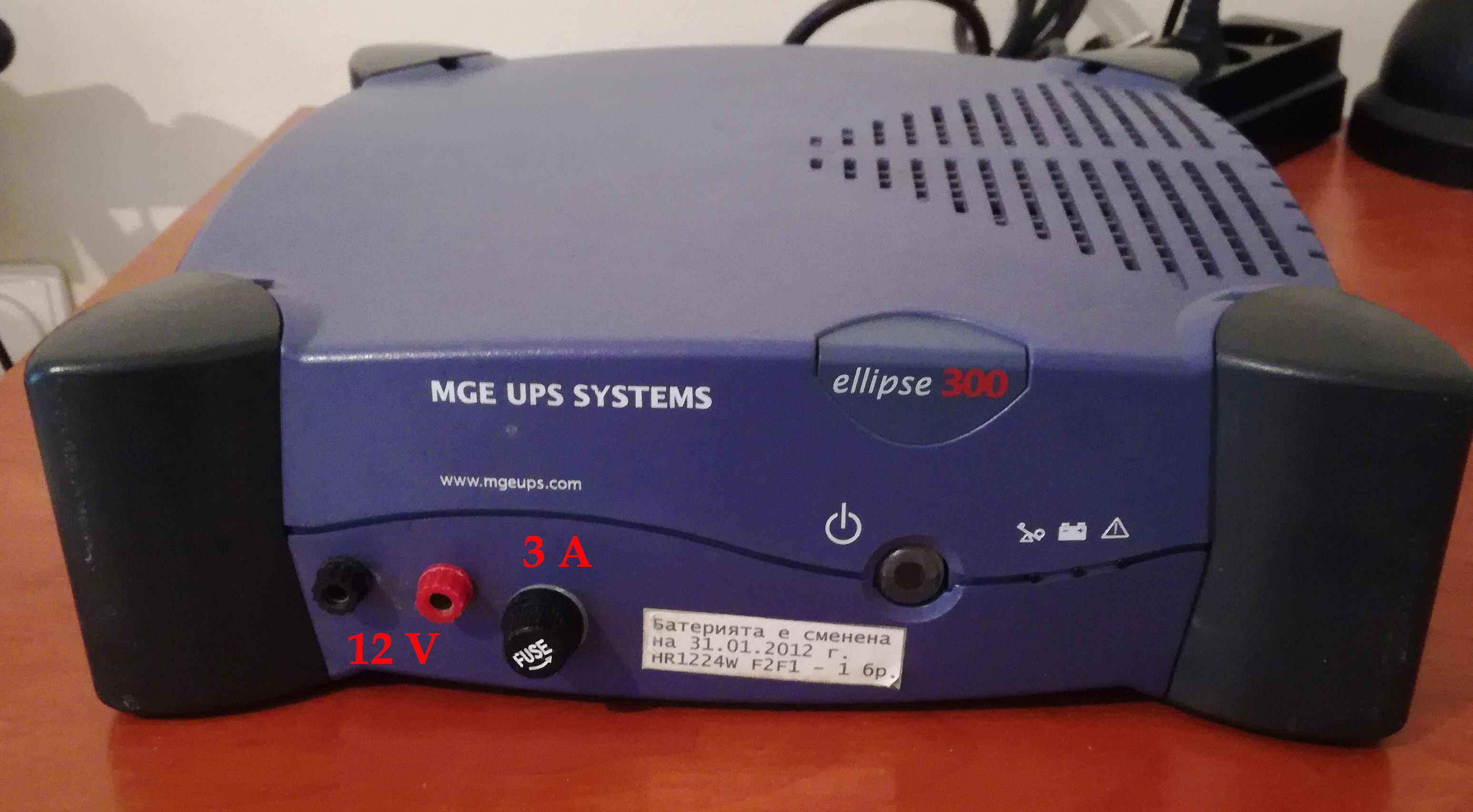

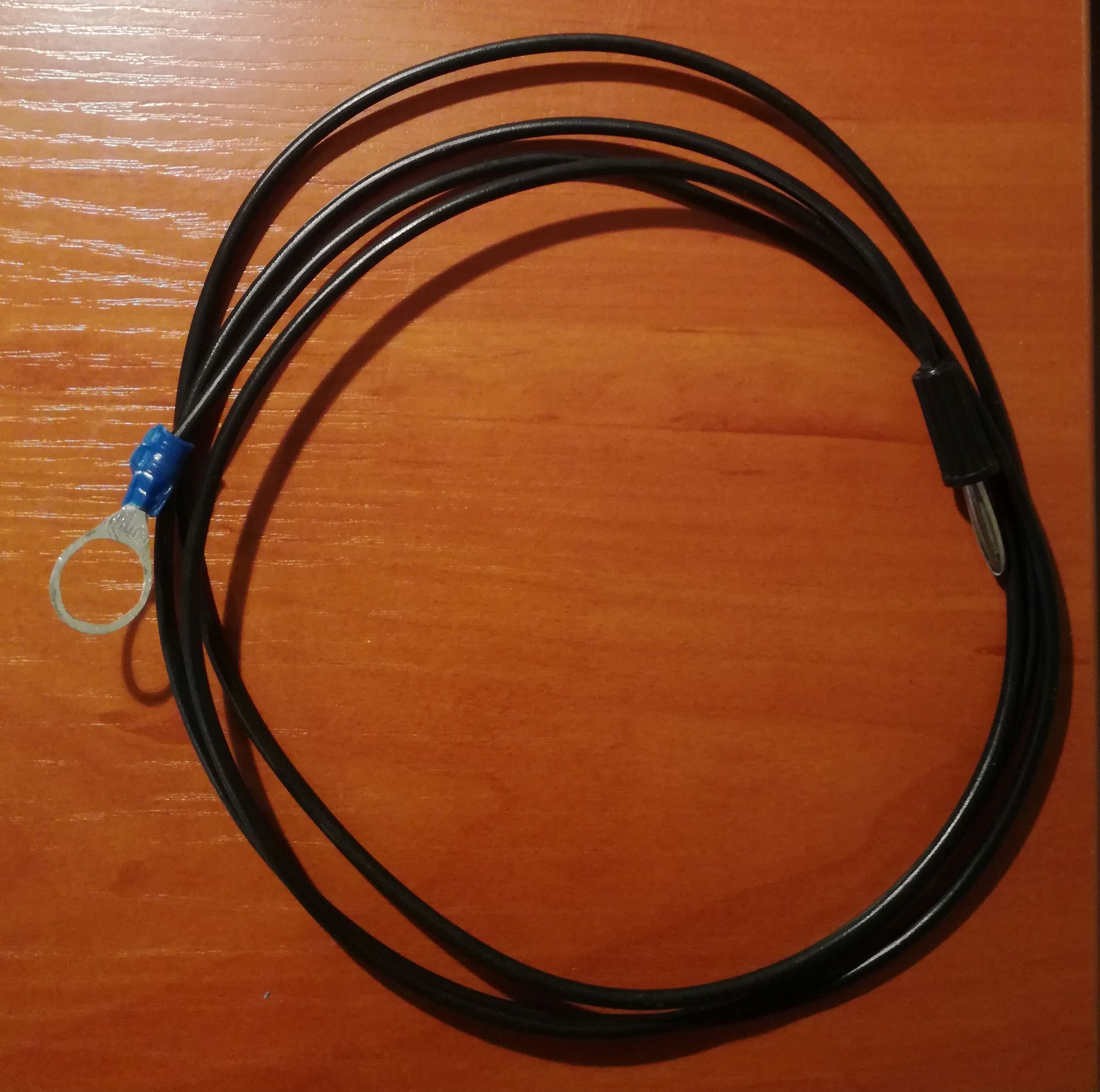

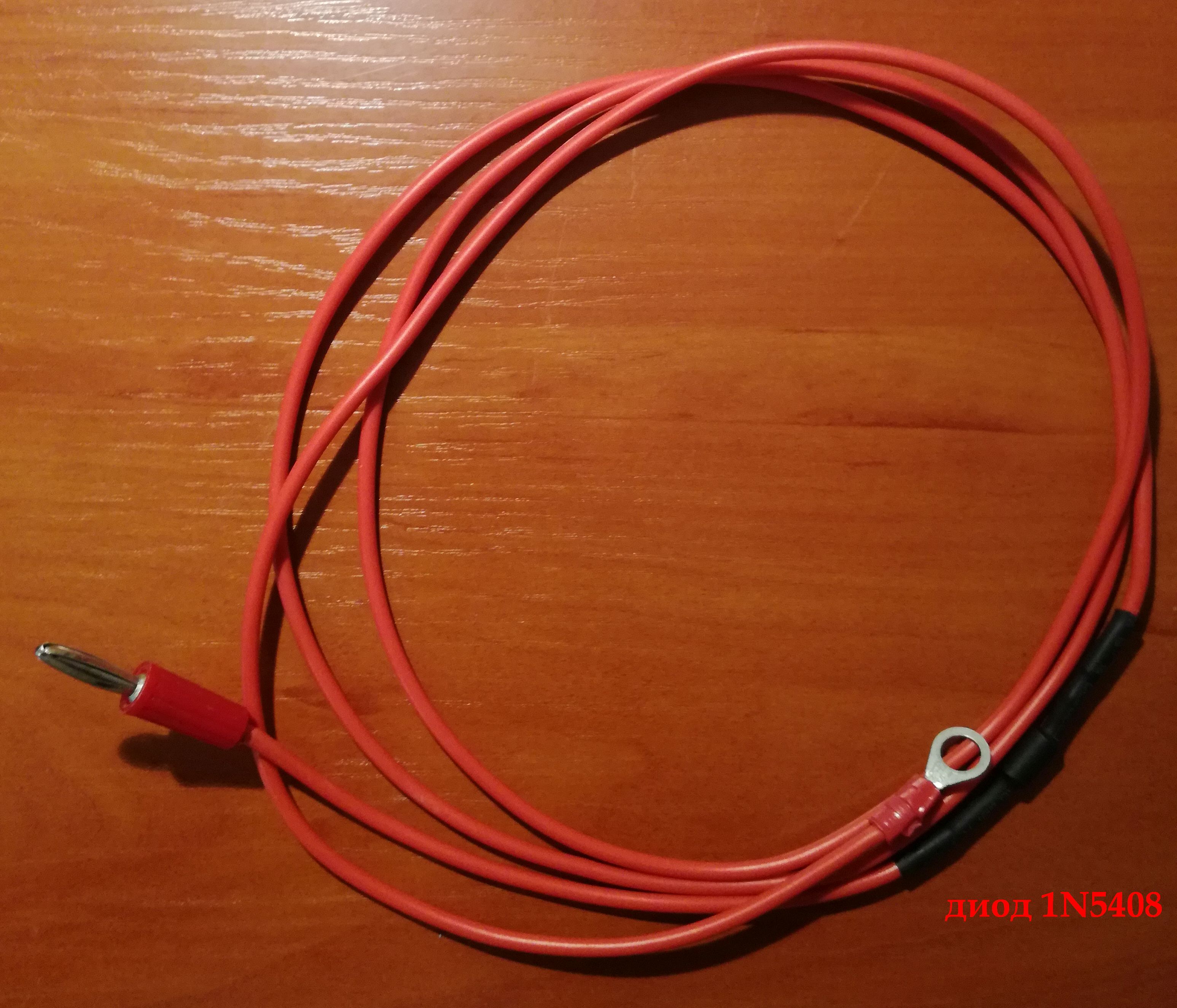

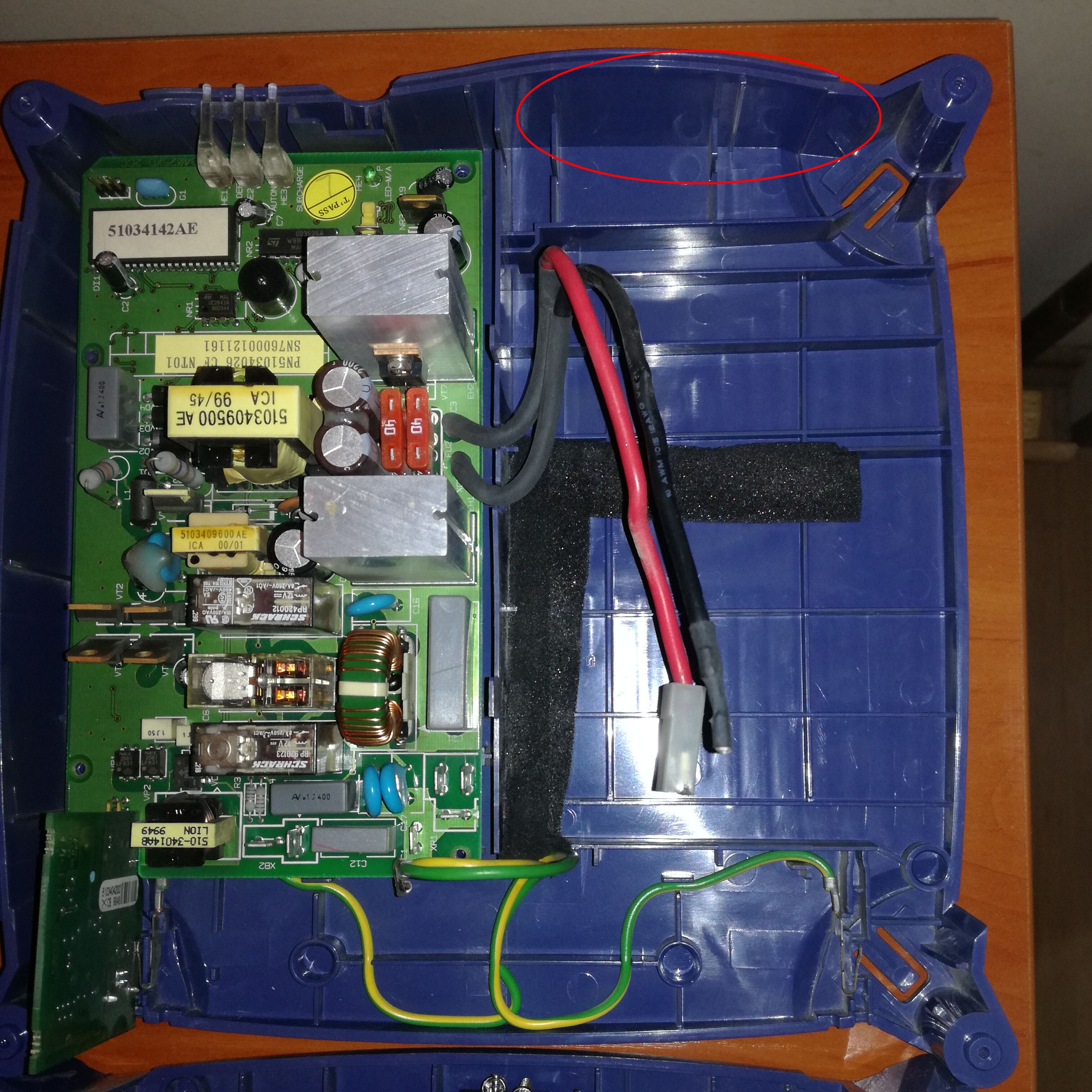

След 2-3 седмици подготовка, днес използвах собственоръчно "направи си сам" Battery Memory Saver от преработен UPS MGE ellipse 300 с една батерия 12V/6.4Ah. Изведох на предния панел плюса и минуса на батерията (от долната страна на платката) и добавих един предпазител 3А. Освен това, добавих един диод в положителния кабел с анода към UPS.
След 3 години, клемите на батерията и на кабелите се нуждаеха от малко почистване.
MGE ellipse 300 a battery memory saver-2.jpg (524.77 KiB) Преглеждано 2279 пъти
cable positivo MGE ellipse 300-2.jpg (873.36 KiB) Преглеждано 2279 пъти
cable negativo MGE ellipse 300-3.jpg (774.74 KiB) Преглеждано 2279 пъти
MGE ellipse 300 interior-1-.jpg (1.2 MiB) Преглеждано 2279 пъти
