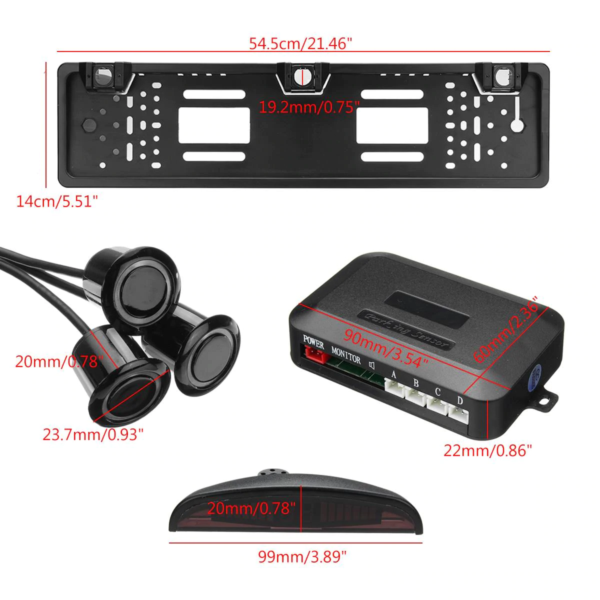

Аз лично реших да не си пробивам бронята и за около 30 лева си смених пластмасовата стойка на табелата на номера с такава, която има монтирани сензори за парктроника. Централката я скрих в корите на багажника, кабелите ги пуснах по сноповете около праговете, дисплея с пищялката го закачих зад жабката вътре в арматурното табло със свинска опашка. Нямам нищо перманентно което да му личи липсата след като спре да работи и го изхвърля.
Това работи вече 1 година, доста прилично. Купува се от добре познат китайски сайт оцветен в червено, имаше опция за доставка от Испания до България, пристигна за около 3 седмици (много преди пандемията).
Стойката-парктроник за табелата изглежда така:

Има ръководство за монтиране на парктроник и къде точно да са разположени датчиците. С това нещо, най-много да си строшиш бронята при даване на заден ход под ълъл към препятствие.

Страничните датчици са на мисля 30 градуса ъгъл и ловят отстрани. В началото бях скептично настроен, но се оказа по-добро отколкото очаквах. Дума няма че е със по-слаба детекция, заради липсващият четвърти датчик, но с него отдавна не съм си удрял стойката на теглича в бордюрите.
