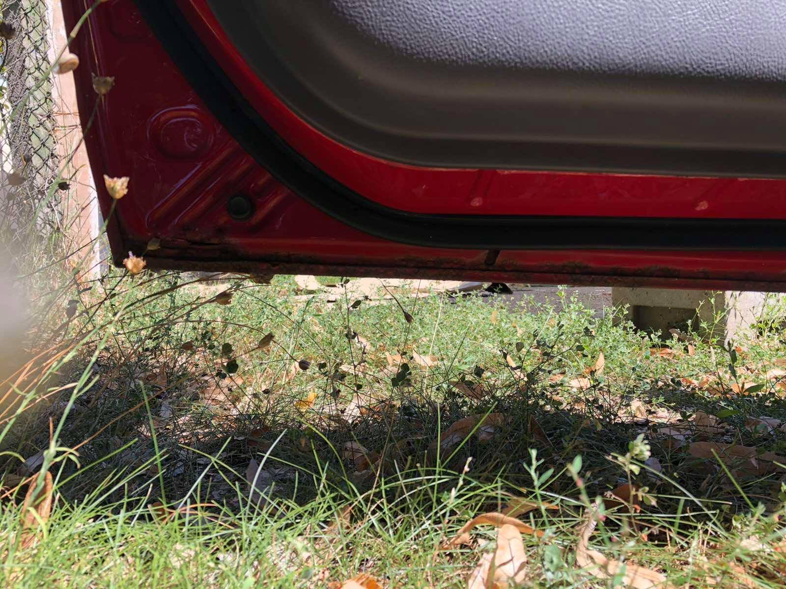

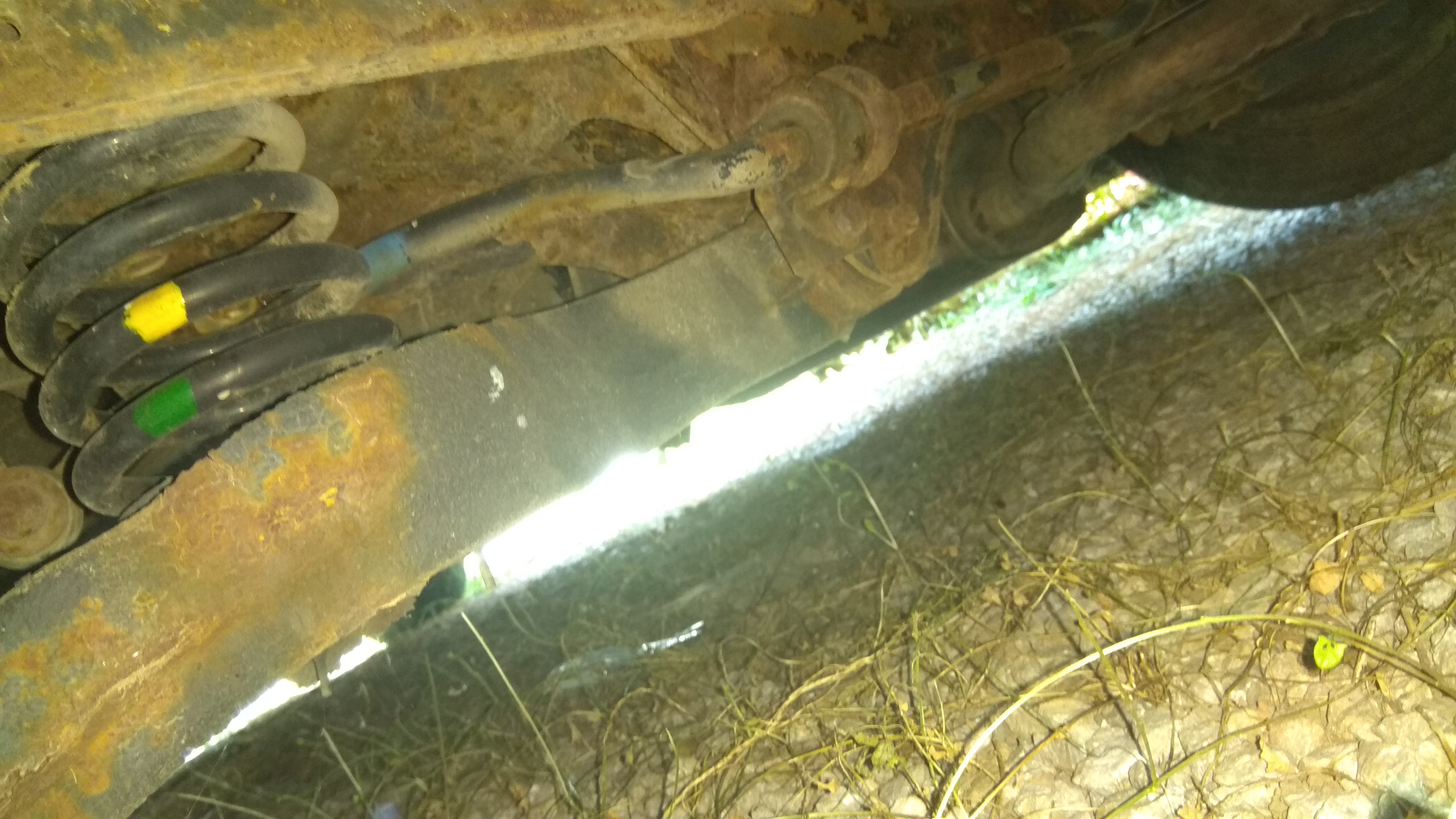

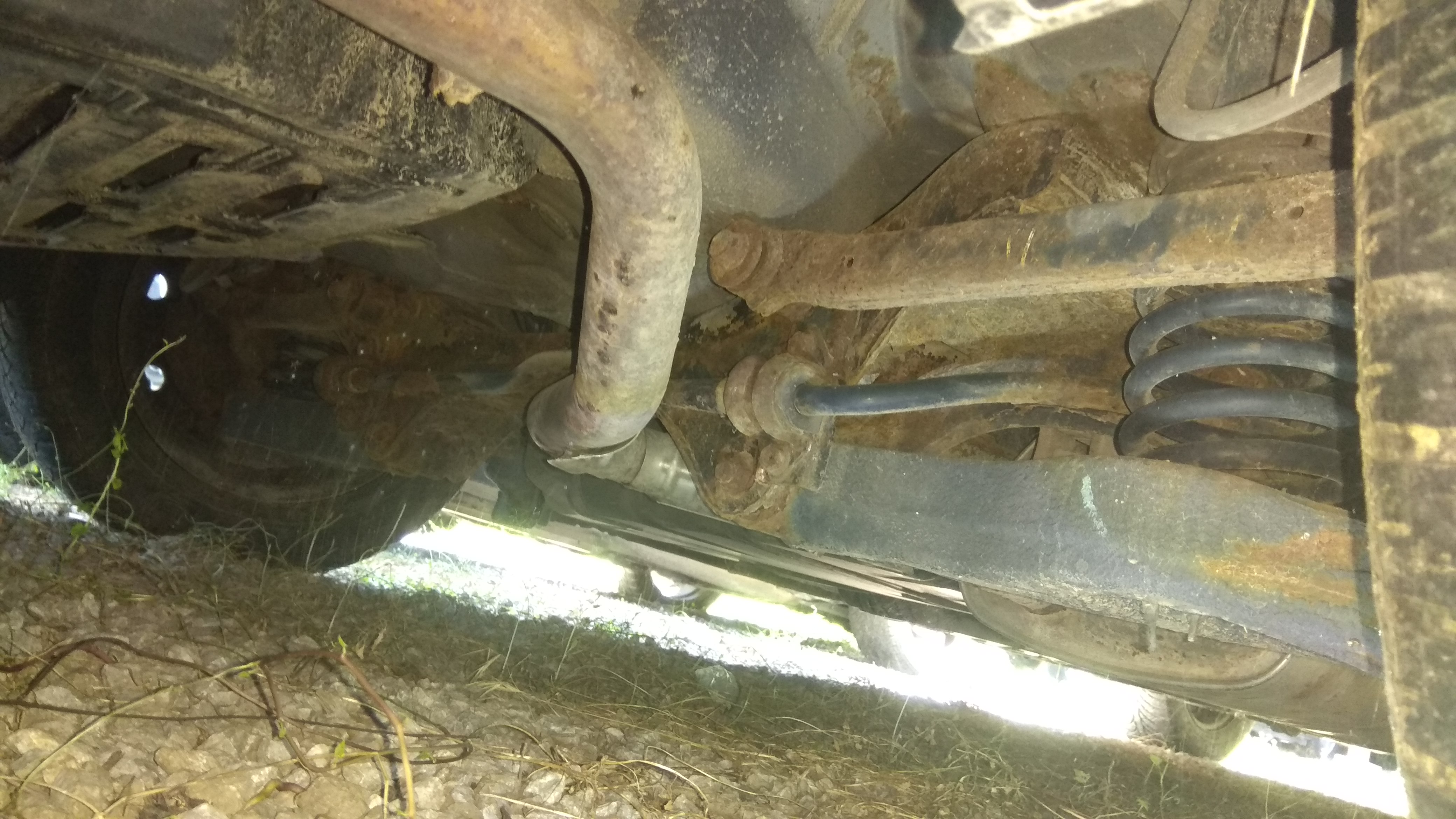

от electric
Не се вижда добре на снимката, но гледай и отдолу колите. Аз така правя и не стигам до отваряне на вратите. Така че ме чака още доста търсене, но пък си имам кола и няма зор

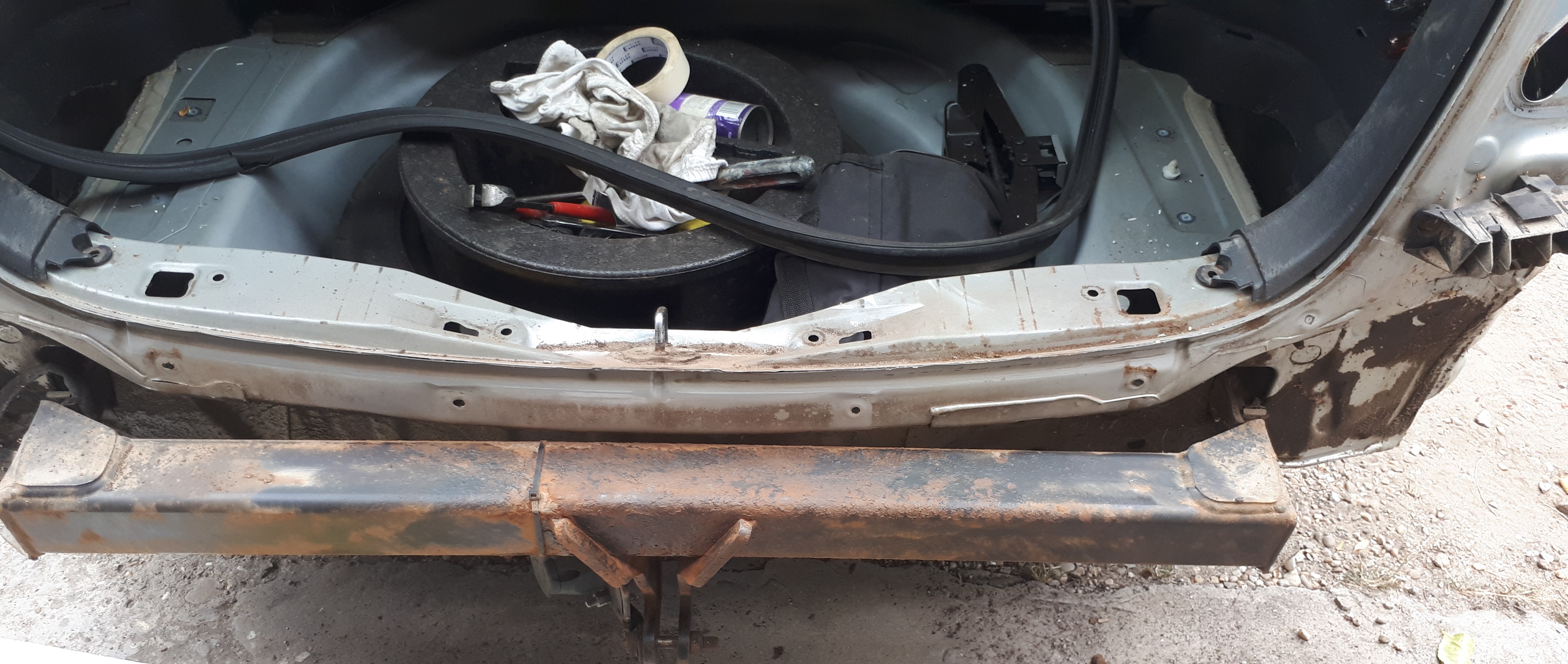

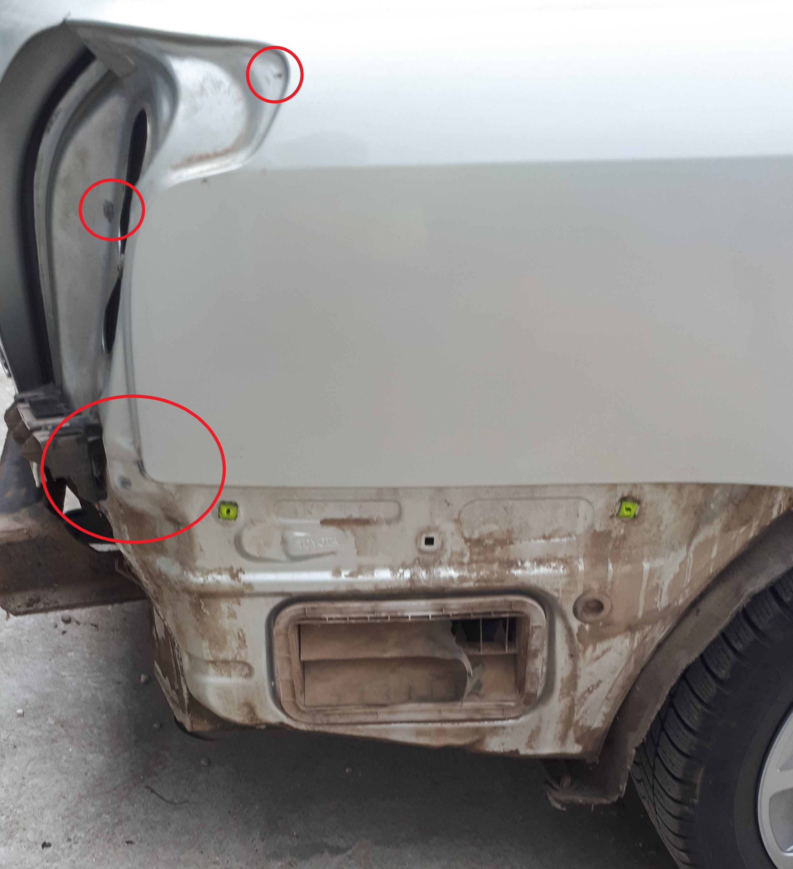

Съжалявам че не снимах по-подробно праговете и другите места. Като цяло нямаше толкова брутална ръжда, колко очаквах. Но и не очаквах на прага на задната врата да е протрита боята от пластмасата. Поне на Опела нямаше такива неща, а беше на 23 години като го мазах с протектата по праговете и вратите отдолу, но там беше лесно - Опела беше бял и боята му пасна идеално на цвят. Тук нещата не се получиха както искам заради металика, а среброто на "протекта" се оказа много светло сиво. Вероятно коректният цвят е "Платина". На втората снимка бронята ми е претрила боята на калника ... Мръсното е от импрегниращата мазнотия, която се е разляла и е налепила мизерия (не се мие).

от electric
Оказва се, че японските доста гният, без значение от годините. Иначе моите снимки са от Хюндай, но и там е същата работа. Май ще се ориентирам към някой форд или опел около 2010, от Италия
