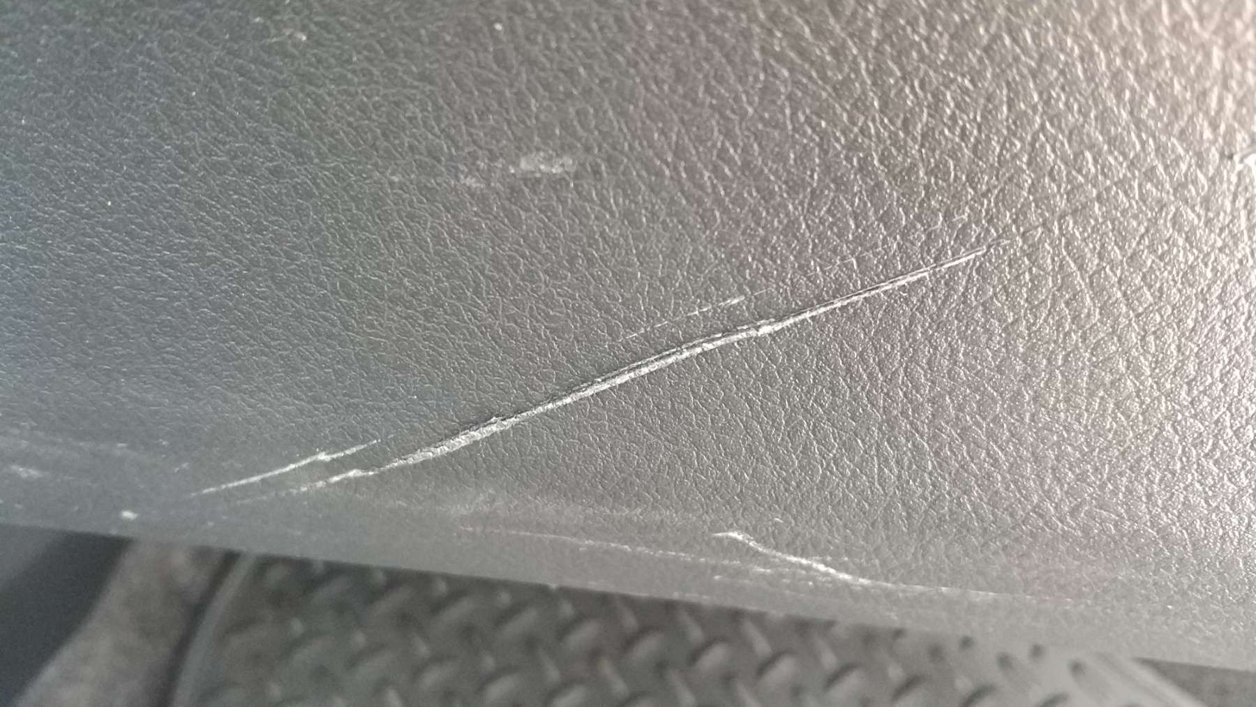

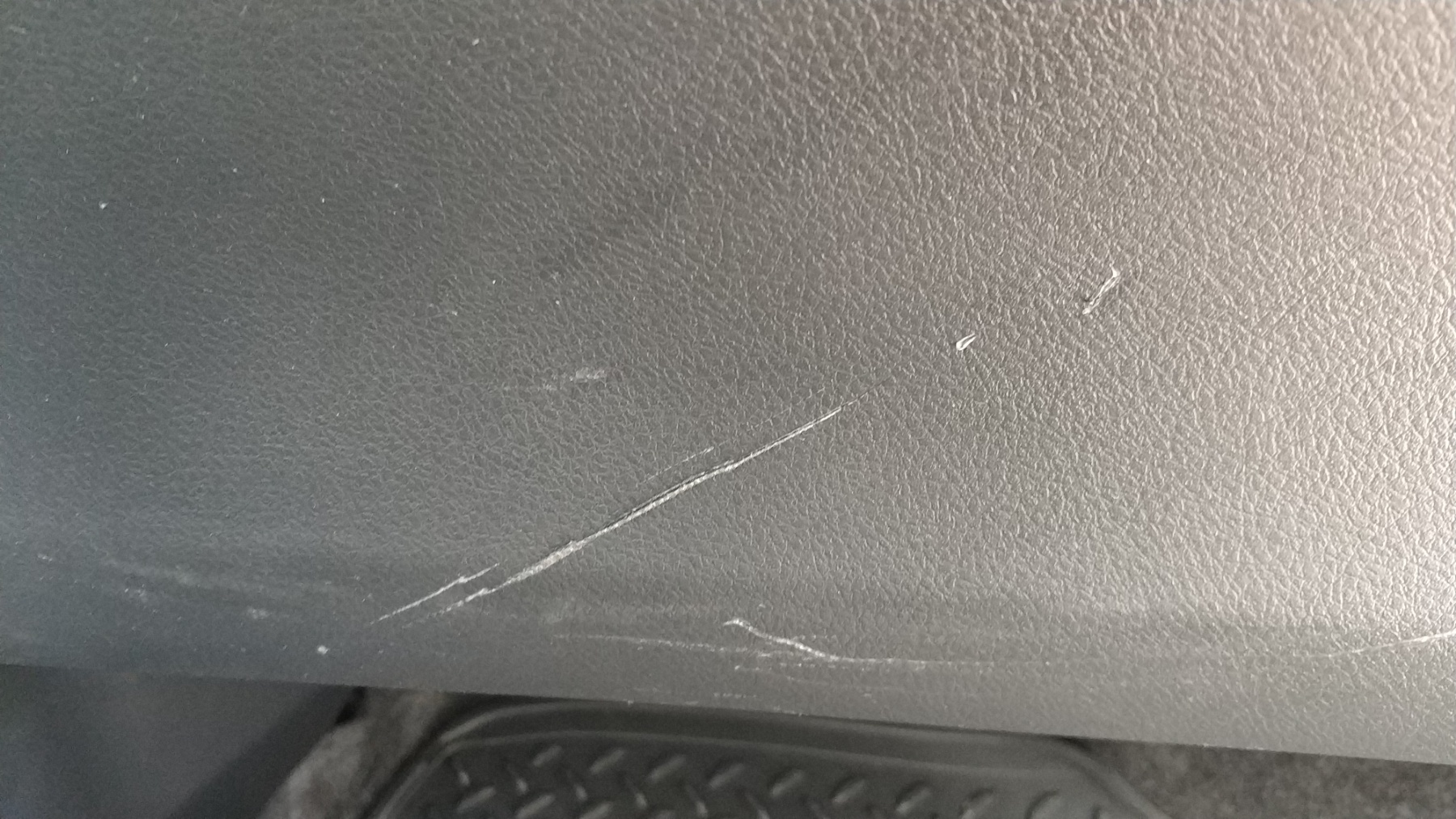

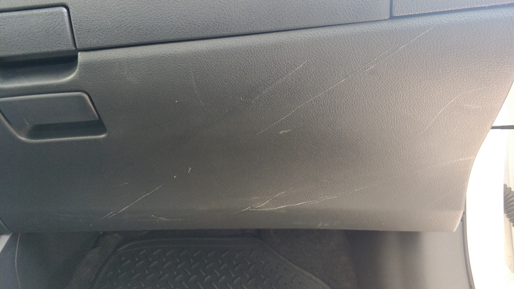

Надрана жабка Corolla
Мнение от Abrakadabra1237 » 04 Сеп 2020 17:39
Някакви идеи как може да се поправят тези драскотини?
Търсих само облицовка, но не се продава.
Благодаря предварително!
Мнения: 5961
Мнение от mapamop » 04 Сеп 2020 21:09
Посещение на близката морга, по мое мнение.
На теория с упорито търкане и Cif, който е на паста/гъста течност ще им се загладят ръбовете, но ще се наруши и текстурата около драскотините.
После със пяна за почистване на офис мебели сее вади белият остатък от Cif-a, и се затваря покритието със силиконов спрей за табло.
Но това е за леки драскотини, при теб си е минала дълбока оран, и не мисля че ще се скрият изцяло. Отделно ще е много пипкаво, цялото търкане, защото ти трябва най-много винтоверт с мека шайба на много ниски обороти, за да не разтопиш пластмасата от топлината, от триенето.
Мнение от Kiki » 04 Сеп 2020 21:18
Това няма оправия, без да се наруши структурата на повърхнината.
Най-добре е втора употреба от донор. Поне лесно се сменя.
Мнение от Sandocan » 05 Сеп 2020 14:03
Мнение от Kiki » 05 Сеп 2020 18:06
Това е за по-плитки драскотини.
Тази на колегата ми се струва, че е доста дълбока.
tora
Мнения: 1050
Местоположение: Ст. Загора
Благодарил/а: 10 пъти
Мнение от tora » 07 Сеп 2020 08:30
С търкане няма да стане, без последващо боядисване, тъй като това е резултата от модата от преди години, да се шприцва каква да е пластмаса за евтинко без оцветител, а после да се пръска с боя.
