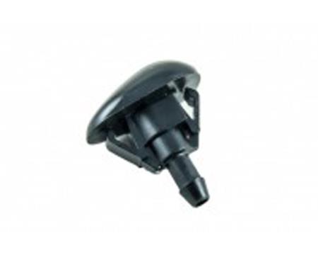

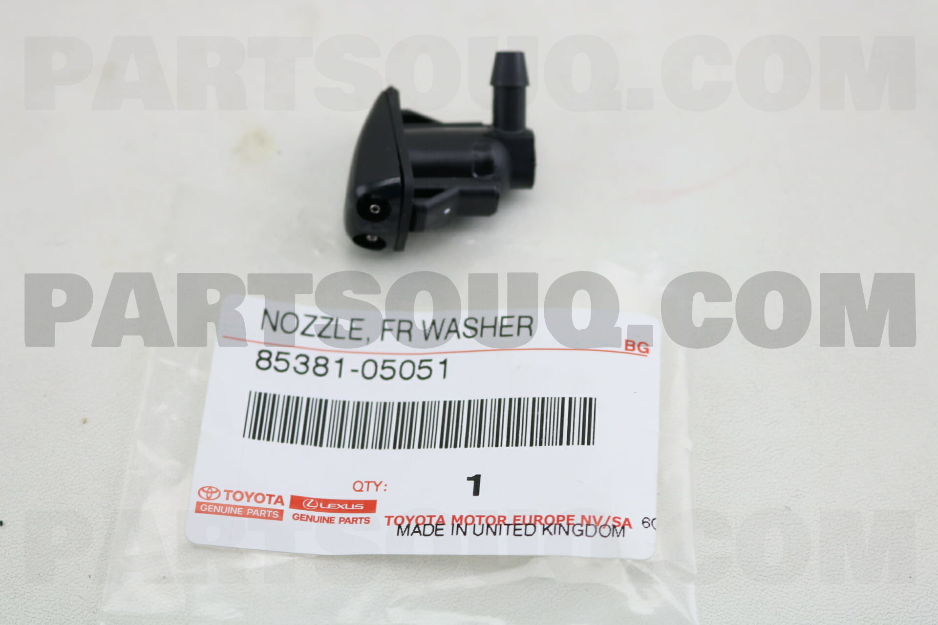

Прикачил съм ти картинки на оригиналната как изглежда, за да си решиш какво да правиш.
