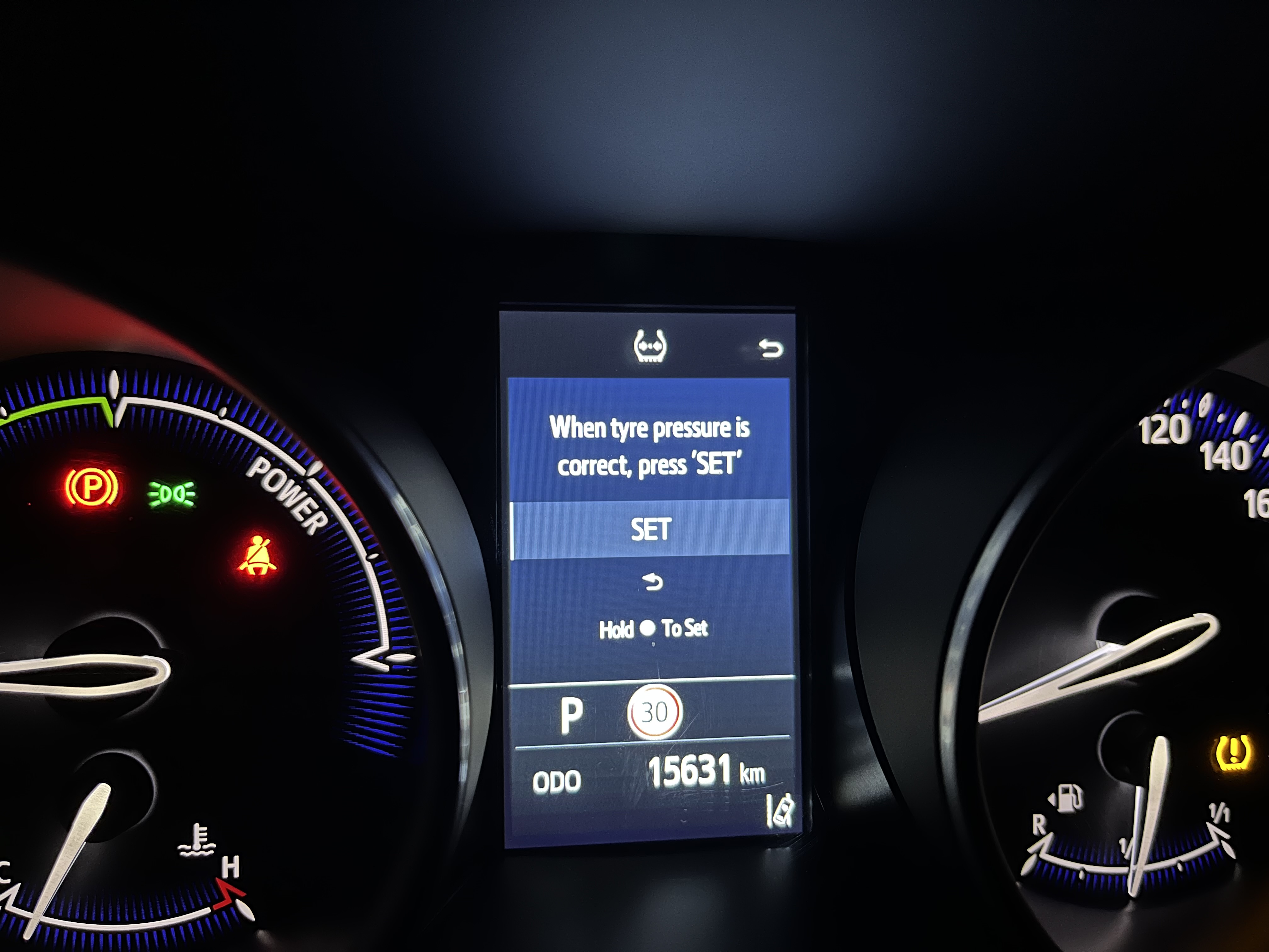

Здравейте, имам нужда от съвет. Имам C HR със 17-ки джанти сега и сложих 18-ки и след два дни каране ми светна лампата за налягане на гумите. Гумите са напомпани на 2.5

Мнение от WoLF » 29 Мар 2025 20:32
С датчици ли е колата?

Мнение от Митхат » 29 Мар 2025 20:33
dany.killmister написа: ↑29 Мар 2025 20:23 Здравейте, имам нужда от съвет. Имам C HR със 17-ки джанти сега и сложих 18-ки и след два дни каране ми светна лампата за налягане на гумите. Гумите са напомпани на 2.5
А казахте ли на колата че сте сменили гумите.

Мнение от dany.killmister » 29 Мар 2025 20:50
Мисля че да.

Мнение от memorex » 29 Мар 2025 20:59
Дали е два дни не е определящо а пробега.
В някой случаи се изисква рестарт на системата /гасиш,палиш след като се появи известието и се оправя. :thumbsup:
В повечето случаи ако не е с датчици ,но и дори с датчици излиза известието като се наклони автомобила в завой повече от допустимото за състоянието на дадената гума.

Мнение от dany.killmister » 29 Мар 2025 21:13
Излязох на магистрала и светна,гася- паля първо мига и после светва.

Мнение от Митхат » 29 Мар 2025 22:28
Ресетване на датчици и регистриране на нов комплект гуми са две различни манипулации.
