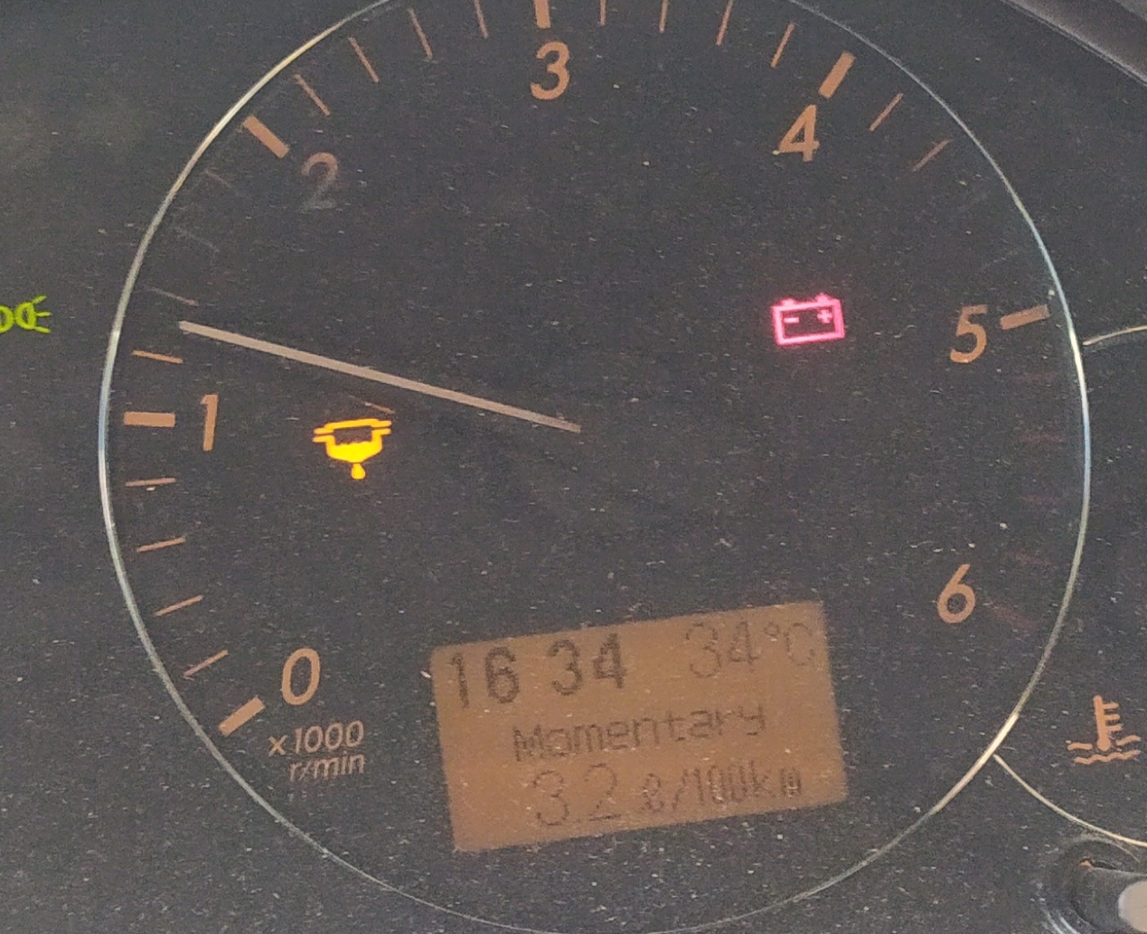

Здравейте днес се качих в колата и светнаха тези две лампи .Нямам никаква идея какво означават. Диагностиката не казва нищо. Може ли някой да ми даде джокер

Волтметър на клемите на акумулатора докато двигателя работи и кажи колко показва.

Алтернаторът не зарежда правилно акумулатора. Ако след ремонта на алтернатора жълтата лампа продължи да свети, следва да се смени горивния филтър (това обаче е малко вероятно).

Благодаря, оказа се диоден блок + четки + някаква шайба. След ремонта всичко изгасна
