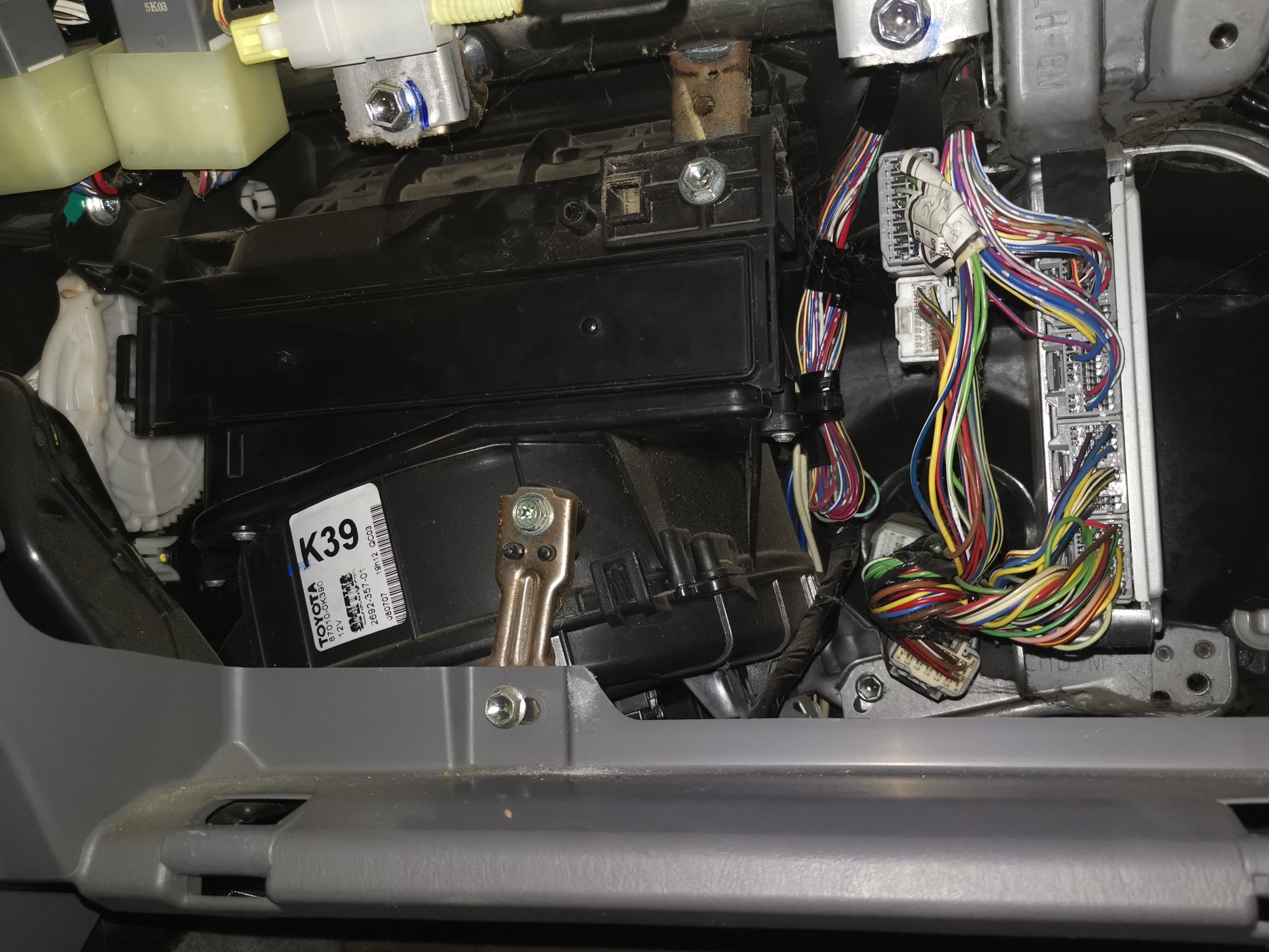

Има ли някой който се е сблъсква със същия проблем. Не мога да разбера как се вади филтъра за купето на климатика. Под жапката пише К39 и не намирам нищо не мога да махна нито капаче нищо се едно няма филтър. Моля помогнете.

Japan-parts.eu нямат ли схема къде е специфично за вашият VIN/номер на рама?

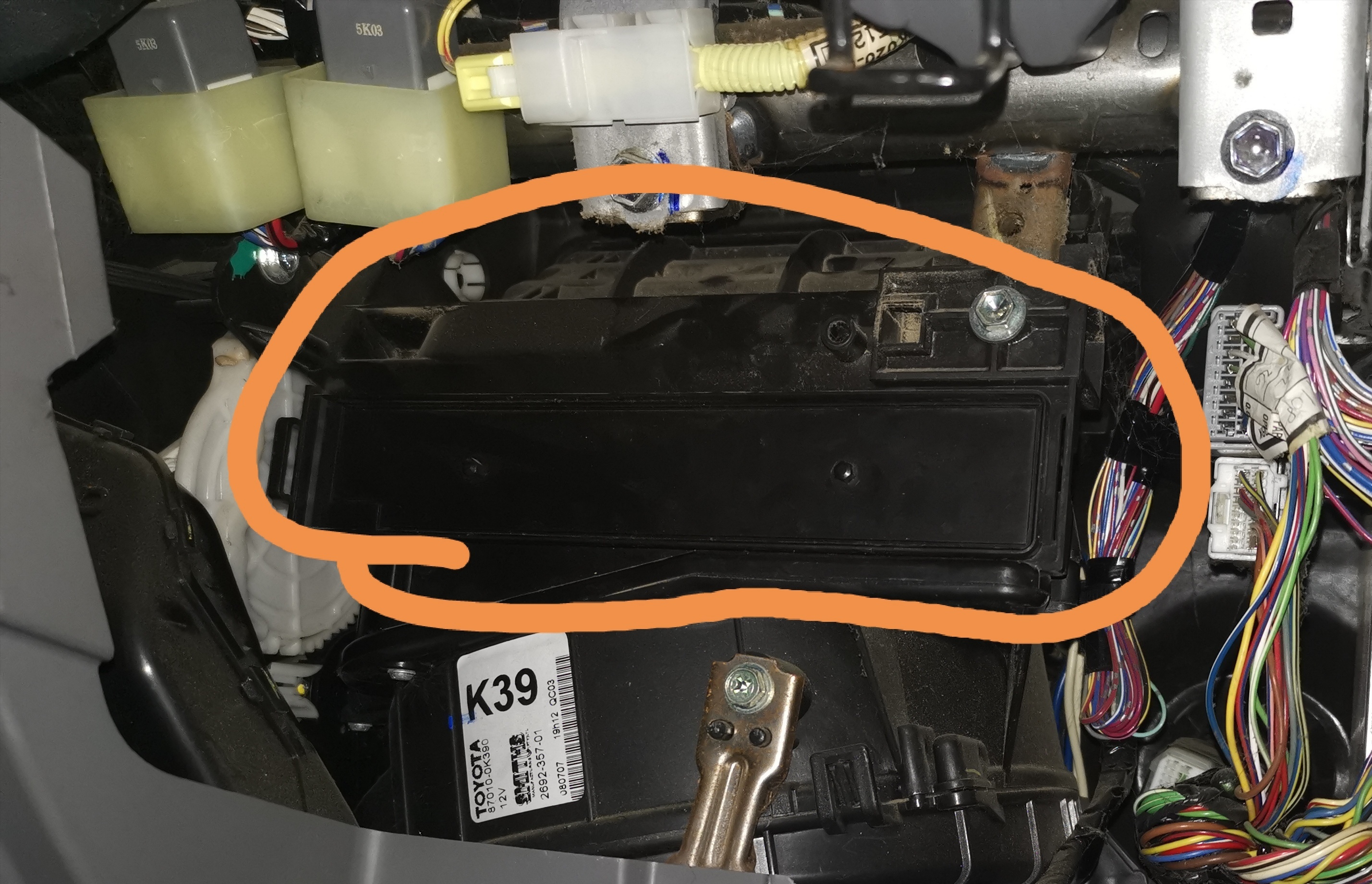

Това е мястото на което обикновено седи филтъра обаче по никакъв начин не мога да отворя капаче или нещо подобно за да изкарам филтър.

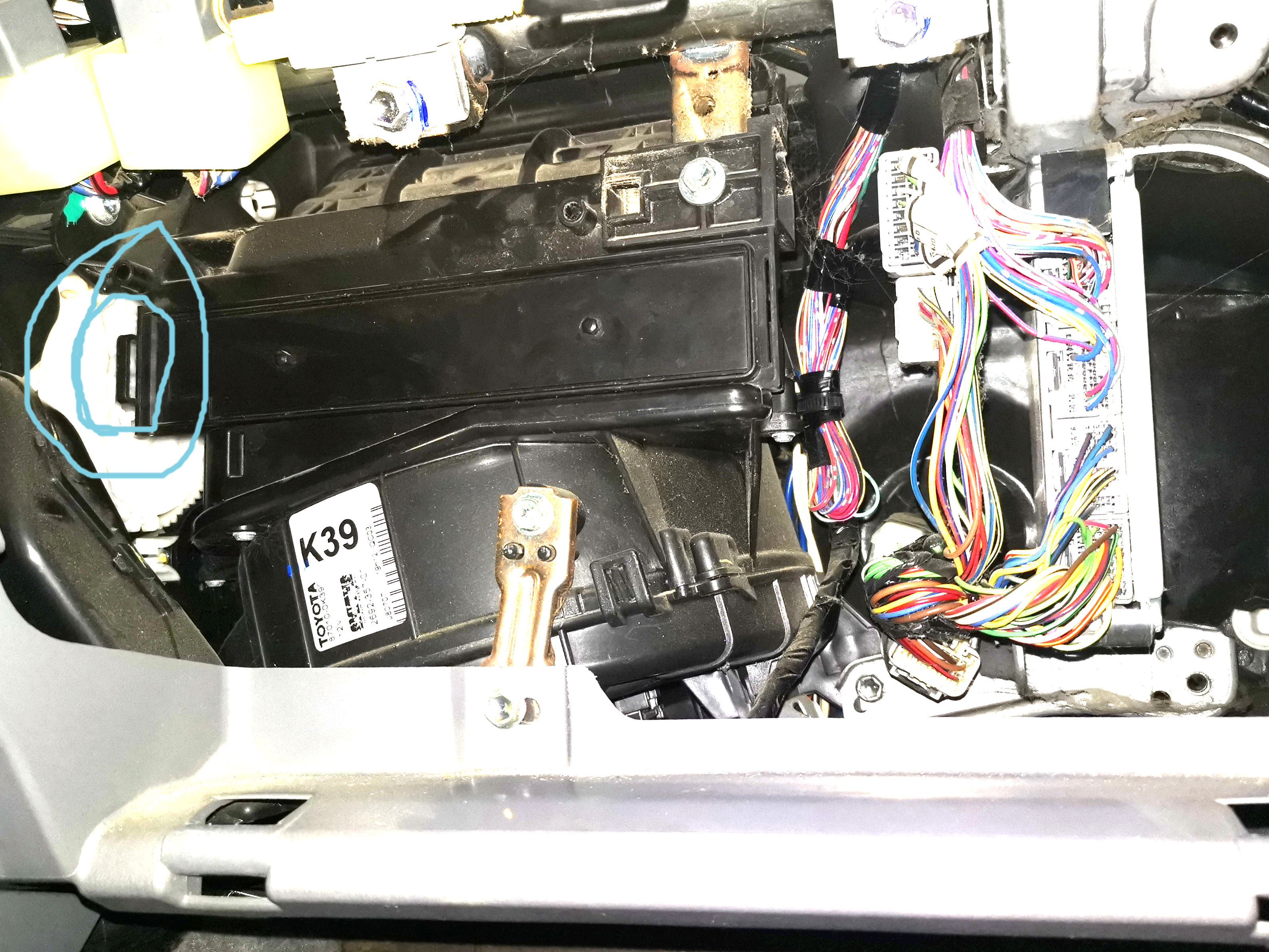

Това цялото е цял панел който дори когато развия болтове те не мърда на клипчетата в тубата гледам на ква голямото нещо долу не пише К39 а К25. За това К39 никой нищо никъде не казва.

Най- масово на етикетчето пише К25.
Мотора е 2.5 дизел, колата е от Северна Африка.

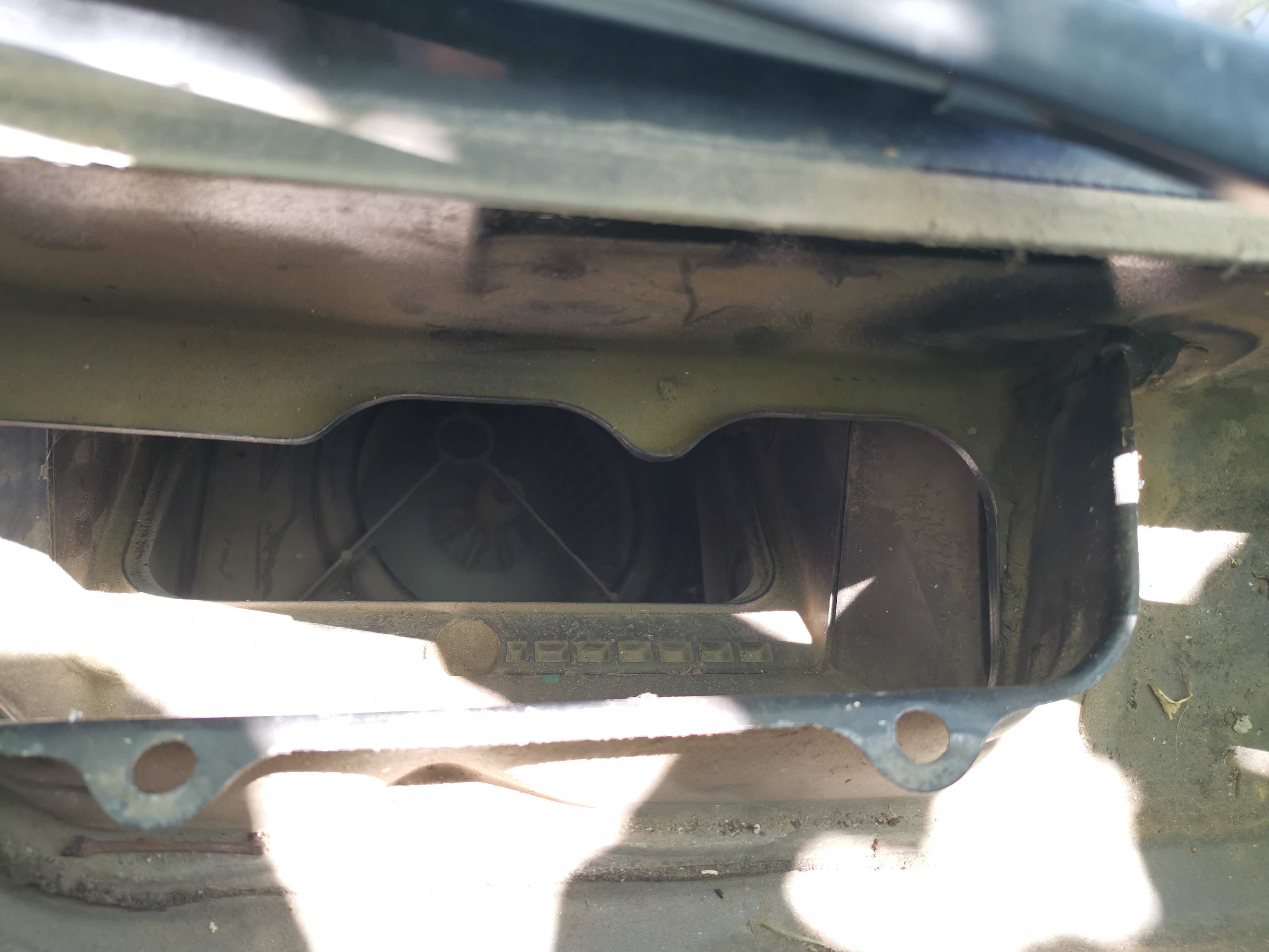

Горе под решетката на чистачките на входа на климатизацията гледа ли?
Там където се стича водата от предното стъкло?
Виж в japan-parts.eu със VIN/Номер на рама къде ти е нарисуван филтъра.
Едното логично място е което си снимал. Другото е на входа на въздуховода отпред вдясно, под стъклото под пластмасата на чистачките. Третото място на което се сещам че може да се "копае" е някъде отзад, отстрани по калниците, под задната броня.
Колата ти е сглобявана за относително запрашен район, и може защитата от прах и мизерия да е решена по друг начин.

Това е когато махна пластмасата на чистачките вижда се една турбина. Тази торби на по рано успях да я сваля от под жапката. Вижда се че има и легло за филтъра ни никъде не се вижда вратичка или начин за вкарване или изкарване на филтър. Предполагам колата е без филтър

Така е. За този автомобил не е предвиден филтър за купето. При добро желание и малко сръчност може да се изреже отвор в оградената пластмаса и да се поръча отделно капаче - ето това, за чието захващане в дясната част пак трябва импровизация. Иначе на това видео човекът го е решил съвсем бюджетно и по аматьорски :D . Пишеш, че колата е от Северна Африка, но най-вероятно имаш пред вид, че е произведена в ЮАР, което няма особено значение. Успех :thumbsup: !
