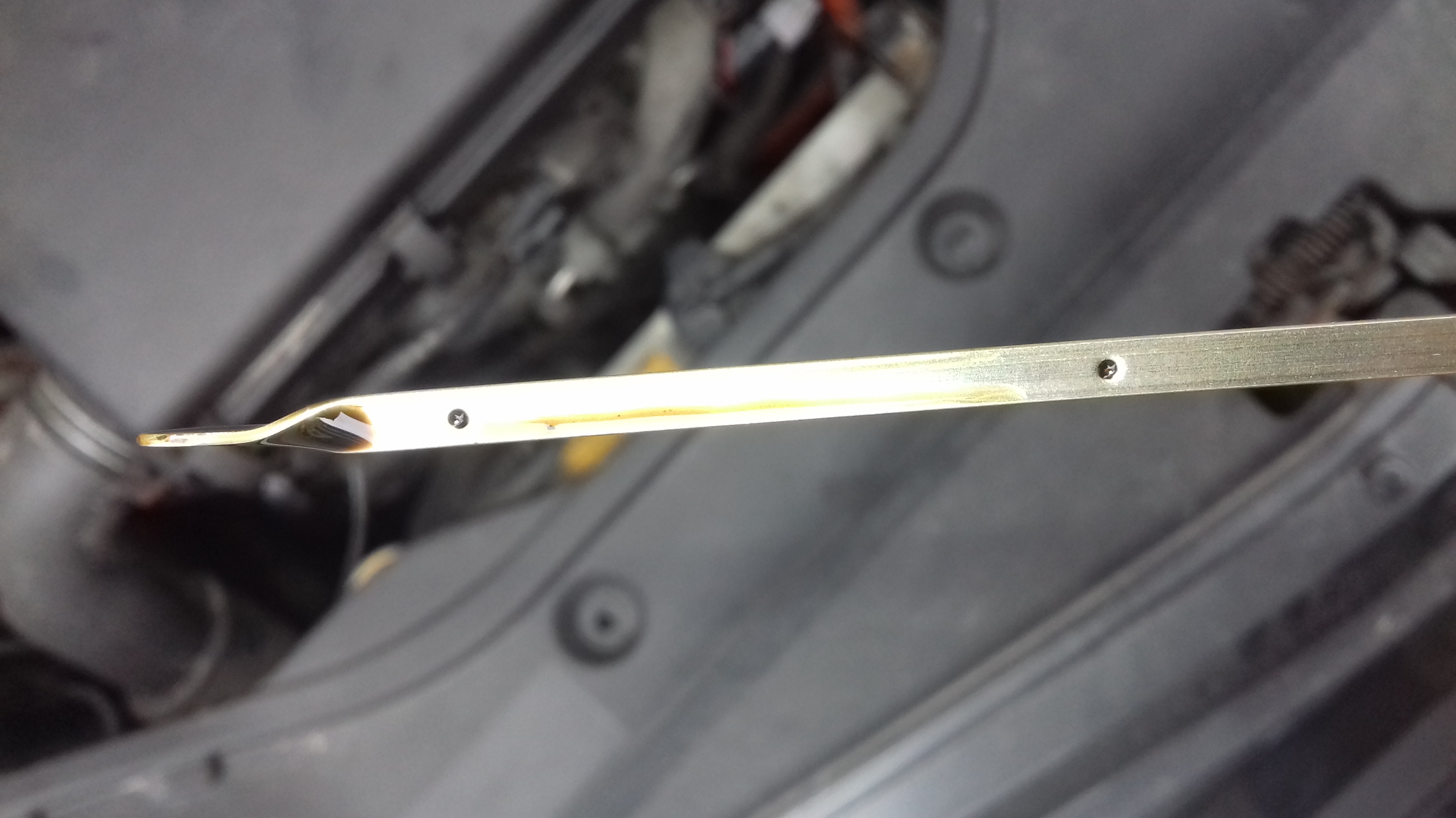

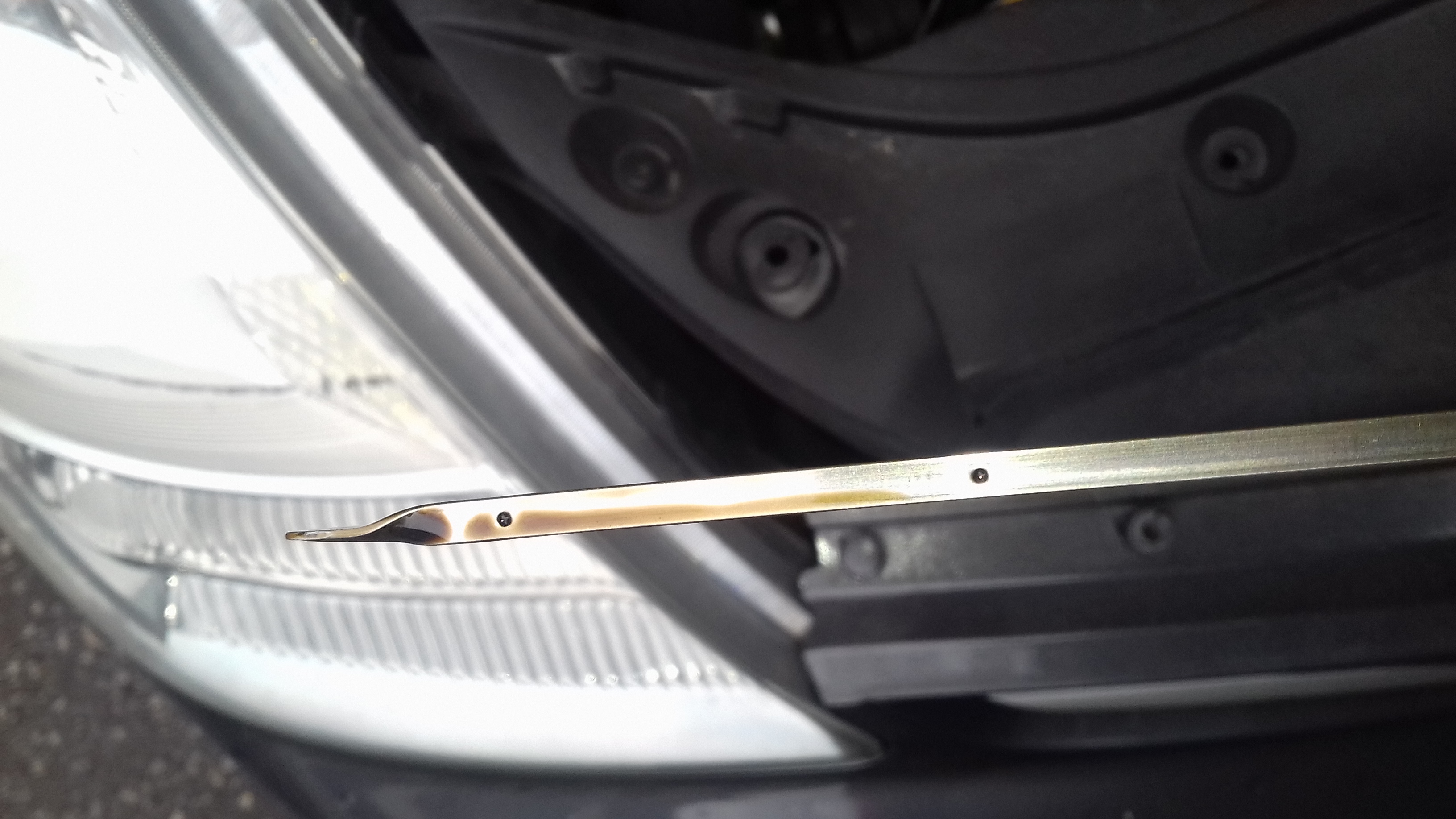

Здравейте колеги
От скоро се сдобих с Toyota Prius gen 2 и имam проблем с маслото.
Губи по около литър за по малко от 300км.Течове няма или поне не се виждат.А ме съмнява да го гори толкова много.
Маслото което съм сложил е Toyota 5w30 fuel economy.
Даите идея от какво може да е ?
И съвет за майстор в Пловдив

При разход на масло като посочения имате 3 опции подредени по вероятност:
1.Гори го - сегменти и/или вложки.
2.Тече - семеринги/пробойни.
3.Щеката за масло не стига до маслото и трябва да купите по-дълга - това е на шега разбира се. smile.gif
При такъв разход на масло аз бих се насочил към сегменти щом няма никакви течове.

И аз съм за горене. Тези двигатели идват на много километри и спецификата на работа ги предпоставя към износване в определени режими...

При тези стойности, според мен трябва да е видимо син пушек от ауспуха.

Не пуши...
Карал съм доста познати да карат след мен..
Странното е,че кола с толкова лиготиики не предупреждава за масло под минимума.
Иначе разхода уникален,но маслото малко го вдига :)

Очаквай и катализатор ако го гори наистина. Поверен ли е антифриза?

В Германия правят промивка с ATOMEX total flush за 300-350км и след това разхода на масло им намалява. Последния пример е при разход от 1,2л/1500км (от max до min на щеката), след промивка разхода е около 200-250мл/1500км. Процедурата е направена при пробег от 240 000км, като собственика е имал проблеми още от закупуването на автомобила при 160 000км. Пробвал е различни начини за промиване на двигателя, но едва след горната добавка му е намалял разхода на масло.

Антифриза е като току що сменен.
Последните 3000км не е променил нито цвят нито количество.
Мислех за промивка на мотора.На реални 315000 е.

Промивките нищо не гарантират - не, че пречи. Виж PCV клапана за всеки случай.
@WoLF - масовите проблеми със маслото не бяха ли при трета генерация (вкл. ct200h и т.н. всичко със 1zr-fxe)?

При неизправен PCV-клапан щеше да има теч на масло, като обаче няма как този теч да е така голям, че да се налага толкова често доливане на масло, както в случая.

И ако клапана не успява да затвори пак ли ще тече?

Това е невъзможно. Виж лампичката да не е изгоряла, или някой преди да ти я продаде да не я е изключил.
Според мен при този разход на масло да не тече, или да не пуши, е много съмнително.
