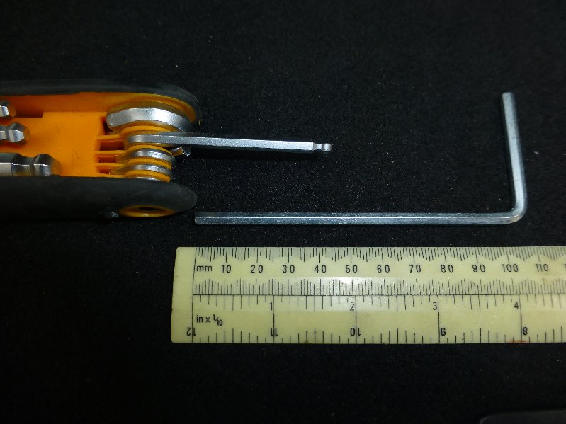

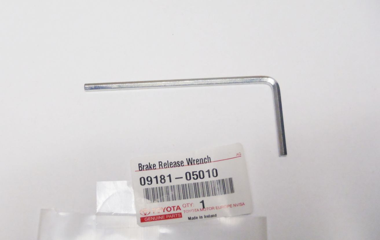

С какъв инструмент се освобождава ръчната,ако има проблем,и не се освободи автоматични,и колата не тръгва.В упътването пише,че се освобождава ръчно от багажника.
Toyota Avensis Avensis III Restyling 2.0 (152hp)
Мнения: 7611
Avensis T27 - ключ за освобождаване на ръчна спирачка?
Мнение от Akima » 29 Фев 2020 20:46
OEM номер по Toyota:
09181-05010
Представлява най-обикновен имбусен ключ с размер 4мм - дължина не по-малка от 105-110мм:
Пожелавам на всички да не ви се налага да ползвате.

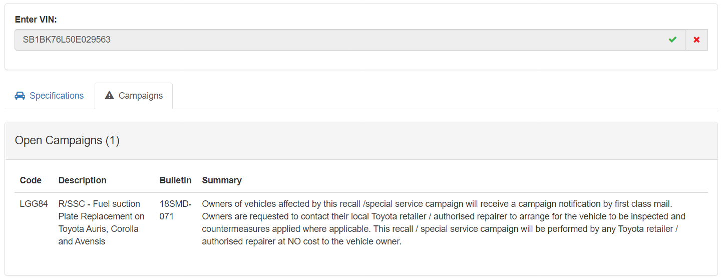

nigio написа: ↑29 Фев 2020 20:35
Скрито съдържание
И да посетите дилър за БЕЗПЛАТНА сервизна кампания за вашия автомобил:
SB1BK76L50E029563 - Recalls.png (61.37 KiB) Преглеждано 13371 пъти
