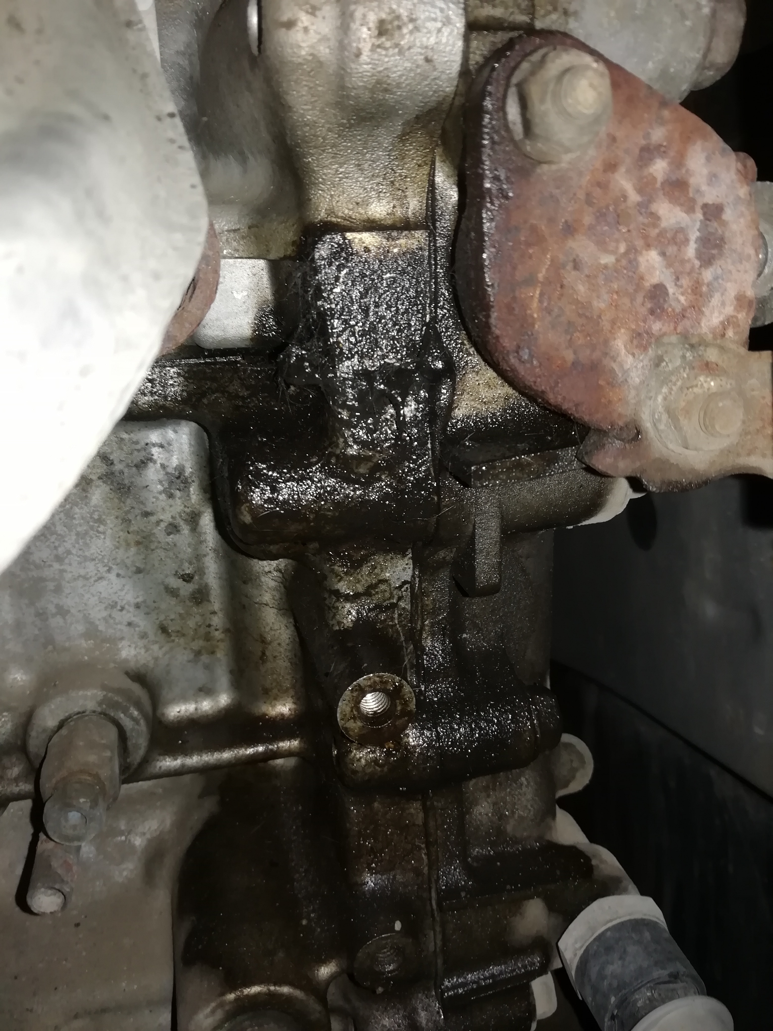

Имам avensis T27, 1.6 бензин. Забелязах странно омасляване на двигателя (от дясната страна - нешофьорската). Вижда се от снимките. Някаква идея от къде може да е? Не съм губил масло, не ми е светвала лампа, но видно от снимката, омасляването е значително и ме притеснява :\

Вижте задния край на капака на клапаните - гарнитурата.

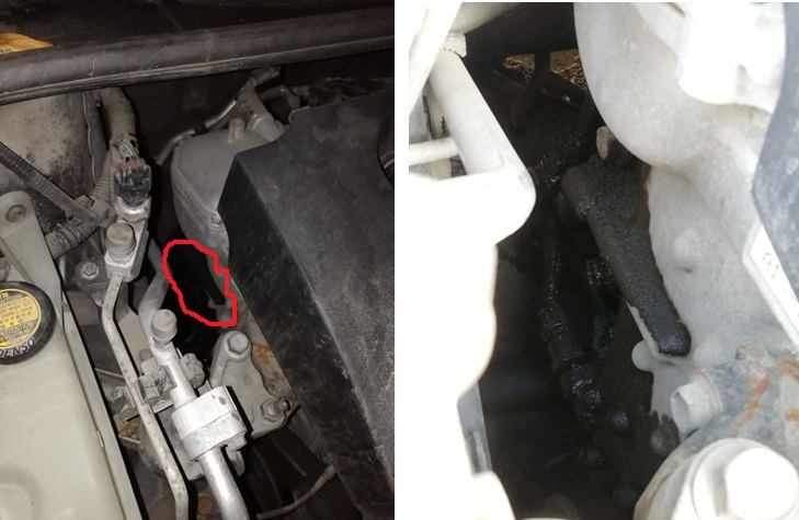

В червено сте оградили ориентировъчното положение на автоматичния обтегач на веригата - може и от там да тече масло.

и според мен от обтегача на веригата омаслява наоколо. Същата картинка на 1ZR-FAE, но на Corolla E15.

Благодаря за мненията. Мисля, че се реши проблема (или поне се надявам) - смених датчика за налягане на маслото. 20-30 лв. е джаджата.
