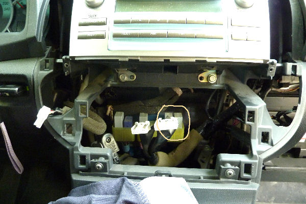

Има и реле. Намира се зад климатроника.

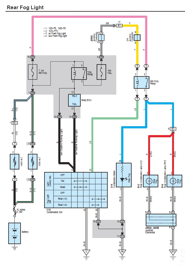

Щом свети лампата на таблото, значи работи релето. Гледай внимателно схемата.

Здравейте колеги. Сега намерих време да се занимая с проблема, то при тази изолация...
Ами на кратко - проверих всичко възможно, разглобих таблото и стигнах до въпросните релета. Преди време купих едно реле от същия вид, направих проби като заменях въпросните релета с новото, на за съжаление резултата е същия - лампата не свети...

Мултиметъра/Мултицета/УредЪТ какво казва за волтажа във фасунгата при пусната светлина за мъгла?
Мисля че плюса беше отвън/по цокъла на крушката, а минуса е вътре на "пъпката" на крушката. Ако са две вътрешните пластинки ще трябва да налучкаш коя е за "мъглата".
