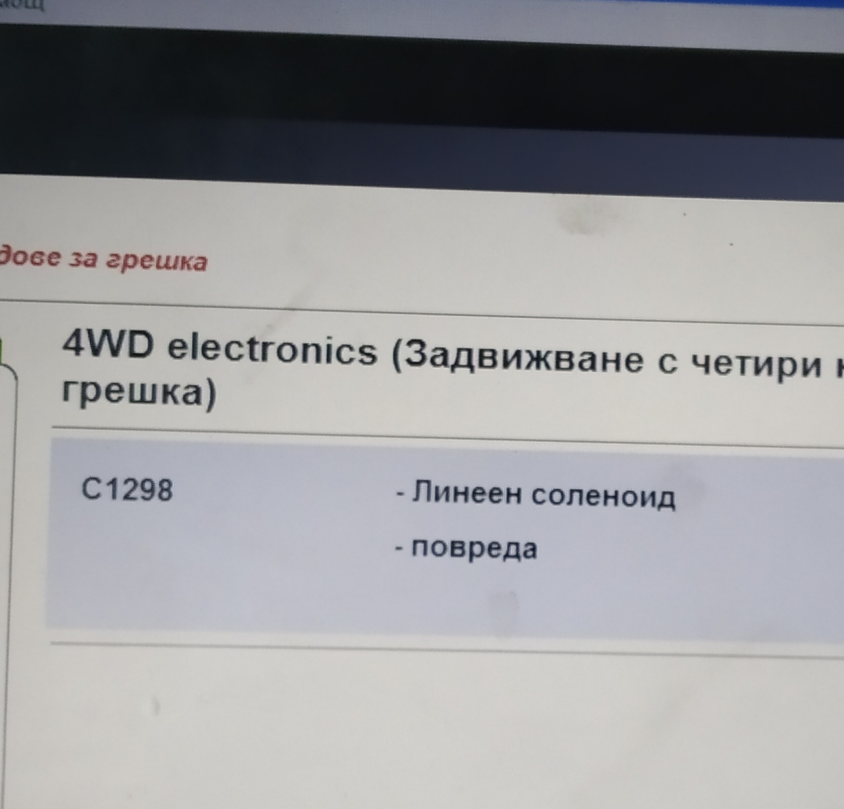

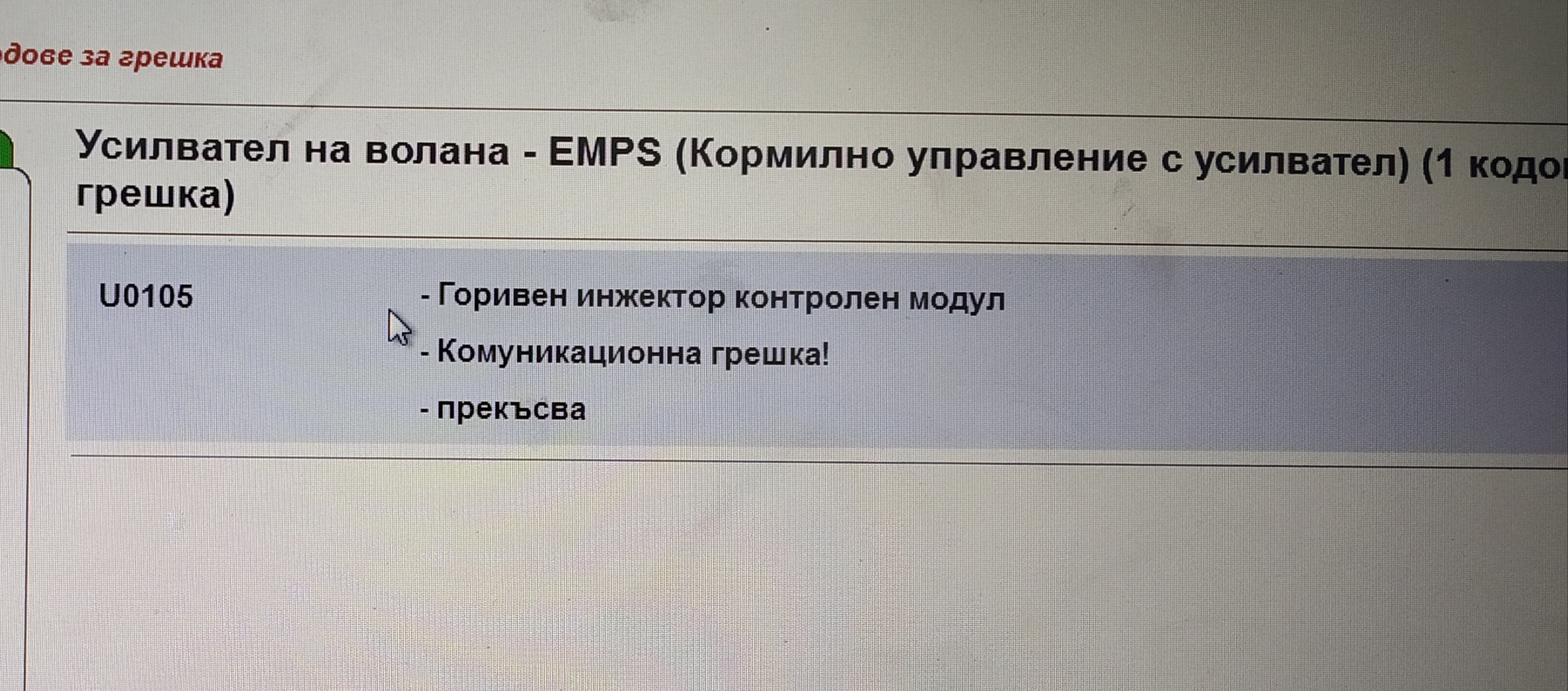

Нищо не показа няма записани грешки.
Има но няма нищо общо с това.
