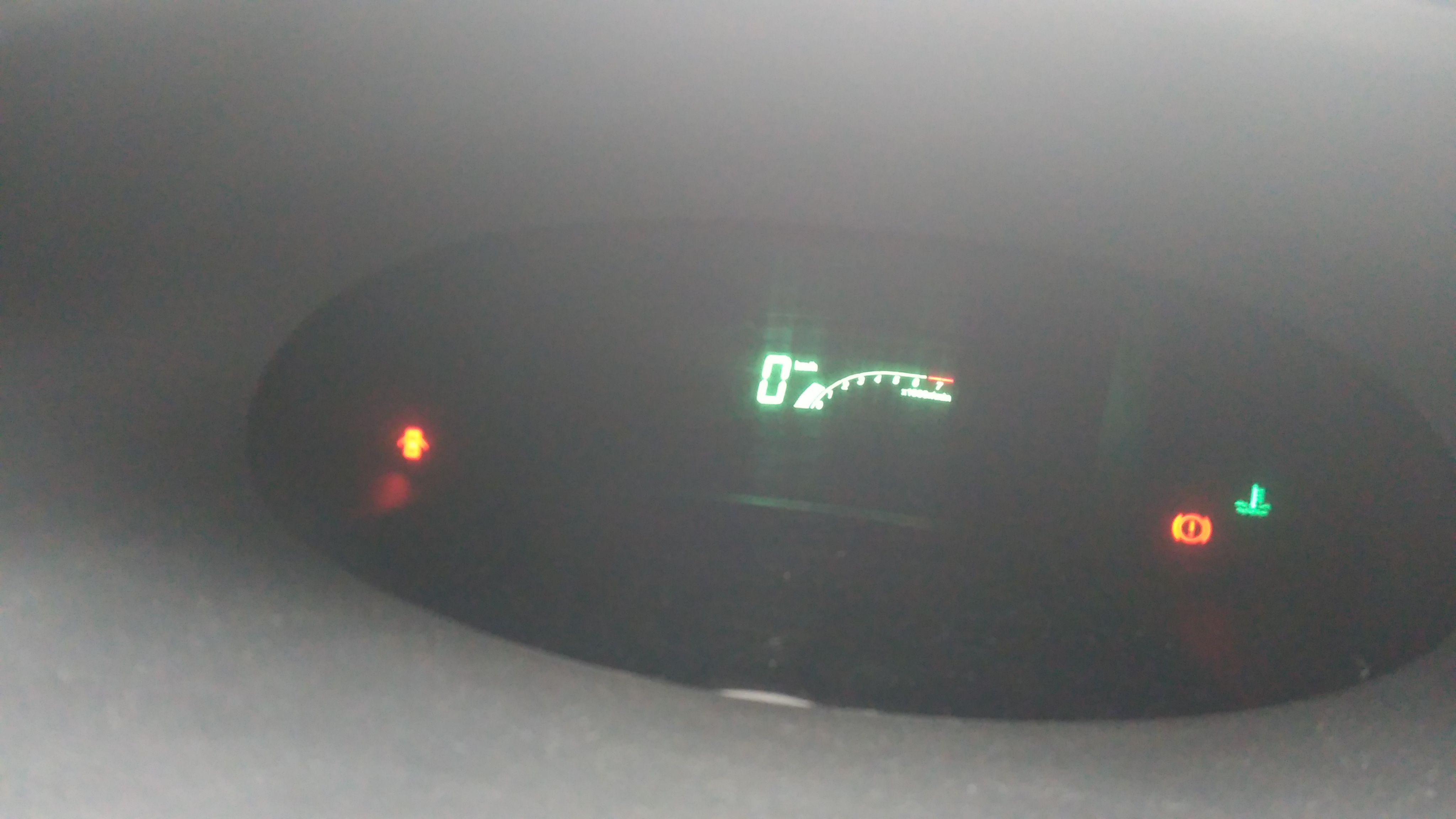

Имам фейслифтов Ярис от първата серия (2004г.), 1.0 бензин. Както разбрах киломеража на тая кола е може би най-търсената част 2-ра ръка. При мен изчезнаха показанията за пробега дневен/общ и по-лошото - показанията за нивото на горивото в резервоара.
По принцип търся втора ръка но.... няма. Ако на някой му се намира ще съм благодарен!!!
Или ако някой е ремонтирал нека сподели!?
Благодаря предварително!!!

Малко тъп въпрос, но се надявам да те "извадя от филма": Пробва ли да светнеш с фенерче срещу тези индикатори и да погледнеш дали "цифрите" не са там, но неосветени? Ако е така е подсветка и вероятно няма да е тежък ремонта..

Няма подсвет на километража... Дисплея "свети" и това което се вижда е отражението му в едно сверично огледало...

Все пак трябва да има нещо което да свети - сами по себе си течните кристали не излъчват светлина. Тя идва от някакво задно осветление - диоди, крушки, дори микро луминесцентни лампи в краищата на дисплея. Диодите могат да са много малки и да са скрити под тази черната "рамка" която се вижда на снимката ти. Опитай така както си го разпилял този дисплей да го осветиш с фенерче и/или със светкавицата на телефона веднъж насреща под 90 градуса и евентуално под 45/90 градусови ъгли и/или по ръбовете на самия дисплей. Ако ти излезнат цифрите и липсващата индикация, излиза че е прецакана/изгоряла подсветката. Там ремонта с подмяната на "светулките", мисля че няма да излезе особено баснословен като цена. Отделно може да се "емулира" с други диоди, захранени от другаде (евентуално). Но ако не работи управлението на течните кристали, вече си губи смисъла цялото занимание.

Това на снимката не е течен крисрал, а LED сегменти. https://en.wikipedia.org/wiki/Seven-segment_display

По-скоро е това:
https://en.wikipedia.org/wiki/Vacuum_fl ... nt_display
Заблуди ме прозрачната материя и "точките" отдолу (които си мислех че са светодиоди). Ако е наистина този вид - мисля че е загубена кауза. Като за последно може да се пробва да му се усили яркостта на максимум (ако има опция) и да се види дали ще има промяна. Вероятно самият дисплей е с изразходен ресурс от непрекъснатото светене.

Абсурд, не е VFD личи си от далеко. VFD има катод отпред, който е перфориран, за да се вижда през него и технологията е много стара.
На яриса дисплея е LED сегмент подобен на това: https://en.wikipedia.org/wiki/Seven-seg ... _Pengo.jpg
В случая някой сервиз за електроника би бил полезен - да измерят напреженията на пиновете. LED сегментите малко вероятно да са изгоряли.

Още ми е чудно защо е прозрачен корпуса? На калкулаторите реално дисплея е пак от този тип, но някои си имат диодна подсветка и светят, синьо, зелено, оранжево и т.н.
Нещо такова, това е същият дисплей, но с подсветка и рефлектор отзад:
https://en.wikipedia.org/wiki/Seven-seg ... mclock.jpg
В случая предполагам че "стъклото" отпред чисти излишните осветени петна.
На ХЛопела часовника беше такъв сегментен дисплей, но отзад имаше в двата края 2 крушки Т3 мисля които го осветяваха и мембранка тип "целофан". Е при мен си бяха изгорели и двете, часовника си работеше, но не се виждаше нищо. Като му светнах с фенерчето и видях колко е часа.... после смених крушките с диоди, и така си замина - с бели цифри, вместо жълто-оранжевите.
Исках да изолираме тази ситуация още с първия ми отговор....

О нищо общо няма "същия" дисплей. Тези дисплеи от линковете ти са с течни кристали, както и на съвременните калкулатори.
При сегментните дисплеи и някои dot matrix дисплеи самият сегмент/точка е LED и излъчва светлина. При тях няма подсветка, защото не е нужна. LED сегментните дисплеи не могат да работят на "затъмнен" режим - да показват стойност без да излъчват светлина.
Погледни дисплея на яриса. Ако беше течен кристал (който има 2 състояния - поляризирано(тъмно) и неполяризирано(прозрачно)) как си представяш, че би изглеждал в огледалото като светне въображаемата подсветка? Щеше да виждаш един зелен екран с по-тъмни участъци където са цифрите и другата индикация.

Чисто първосигнално - на сервиз за аудио/видео техника или на сервиз за кафеавтомати (сериозен съм - подобни дисплеи има в някои кафеавтомати). Ако решиш да им обясняваш - в английският форум за Ярис пишат, че в повечето случаи се подозира лентовият кабел.
Ако някой има желание - на линка по-долу са дали кои транзистори и резистори се пре*ават (даже и твоят случай с половинестия дисплей е описан):
