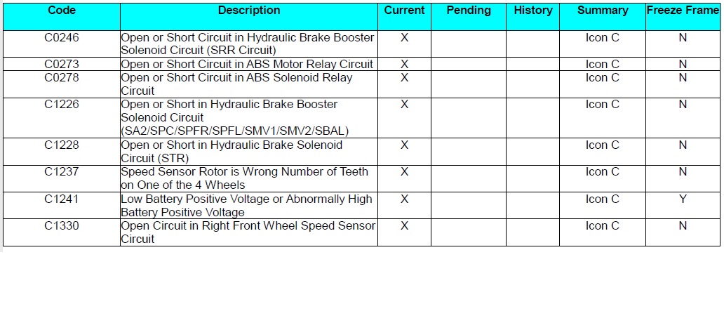

Днес вече успях да се свържа с колата. Мисля, че това са грешките, но не знам къде да видя "part номер на блока на ABS"

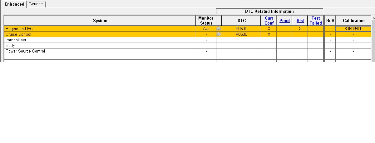

На самия модул не успях да видя номер, но от сайта http://japan-parts.eu/toyota/eu/2006/co ... be-clamp/2 мисля че за това става въпрос (44050-0F030). Прав ли съм? Какво друго да търся? Този модул е комплект с електрониката и механиката има ли вариант за ремонт на електрониката? Да търся втора употреба ли, че ново мярнах 1000-1400лв? Тази грешка P0500 може ли да се определи кой сензор е?Може ли само от сензора да сработва този модул? Всякакви идеи са добре дошли. Извинявам се не съм качил грешката Р0500
