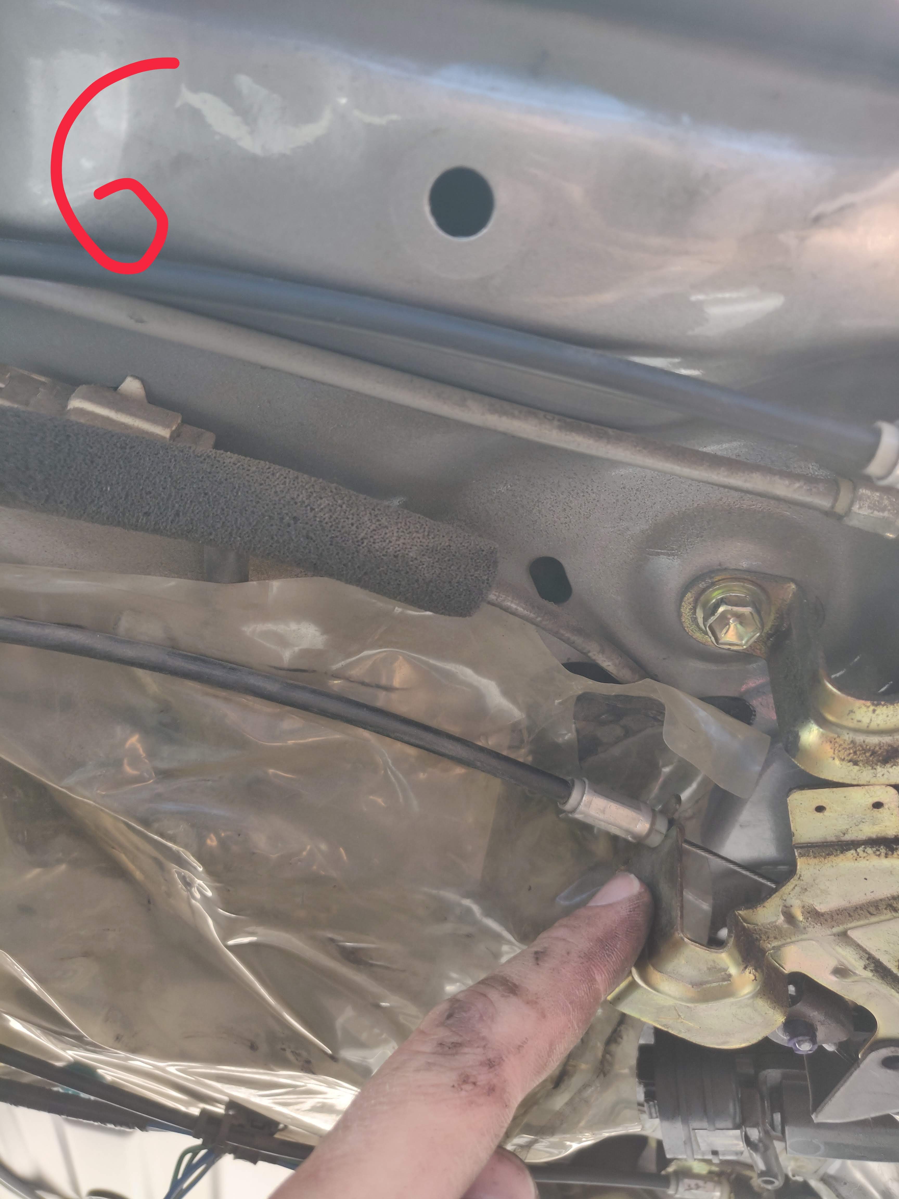

Вчера се занимавах с колата.

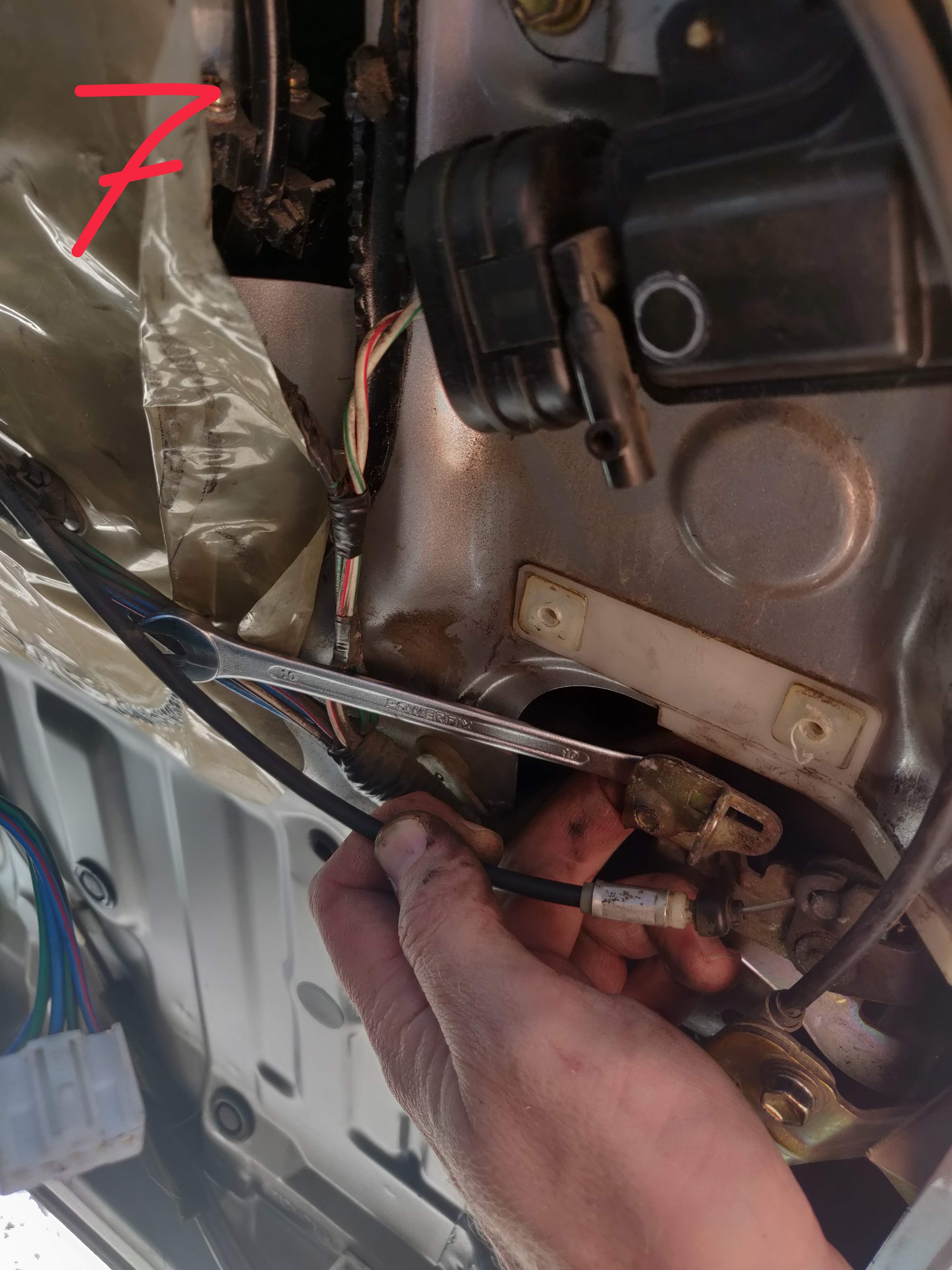

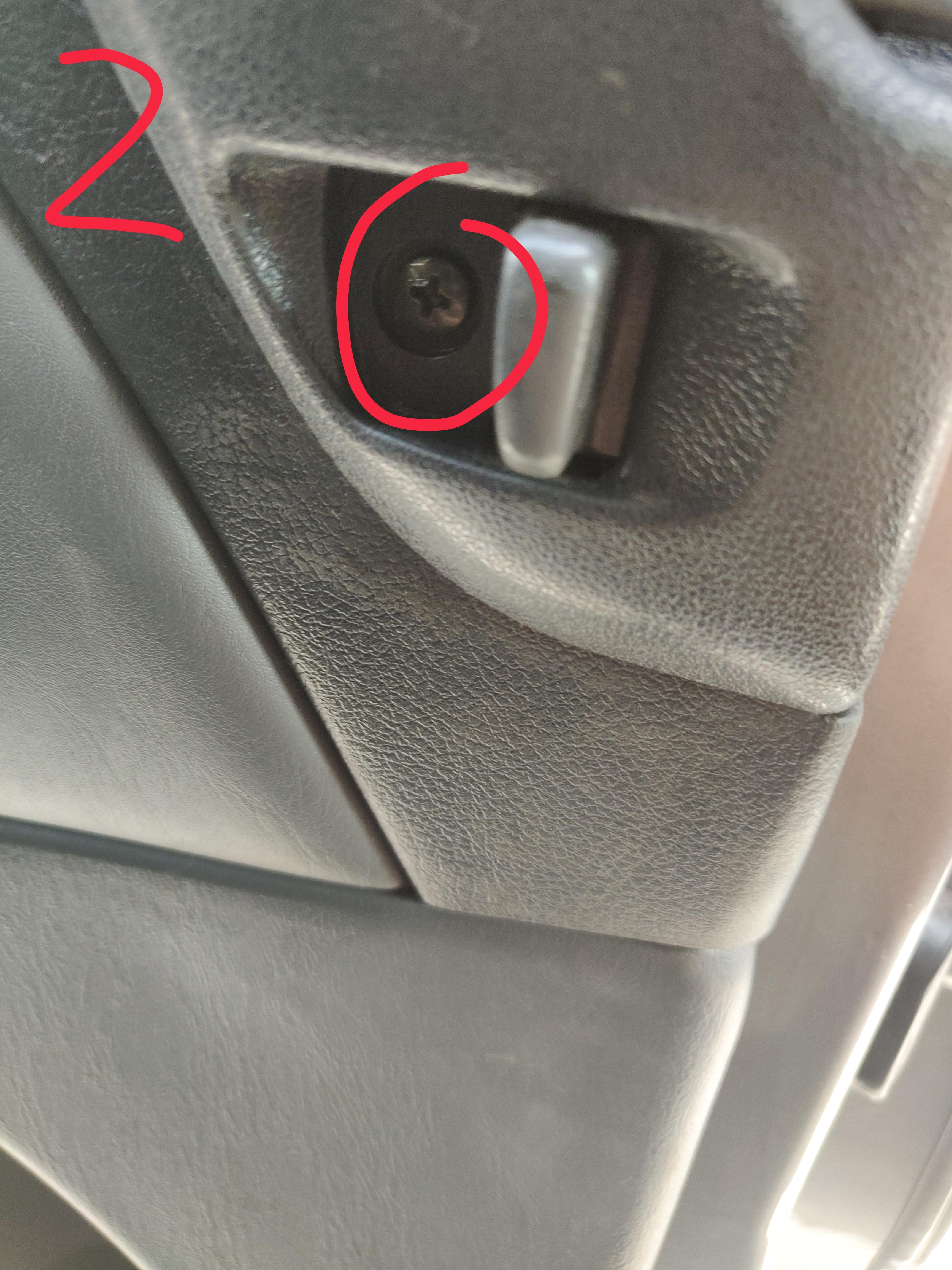

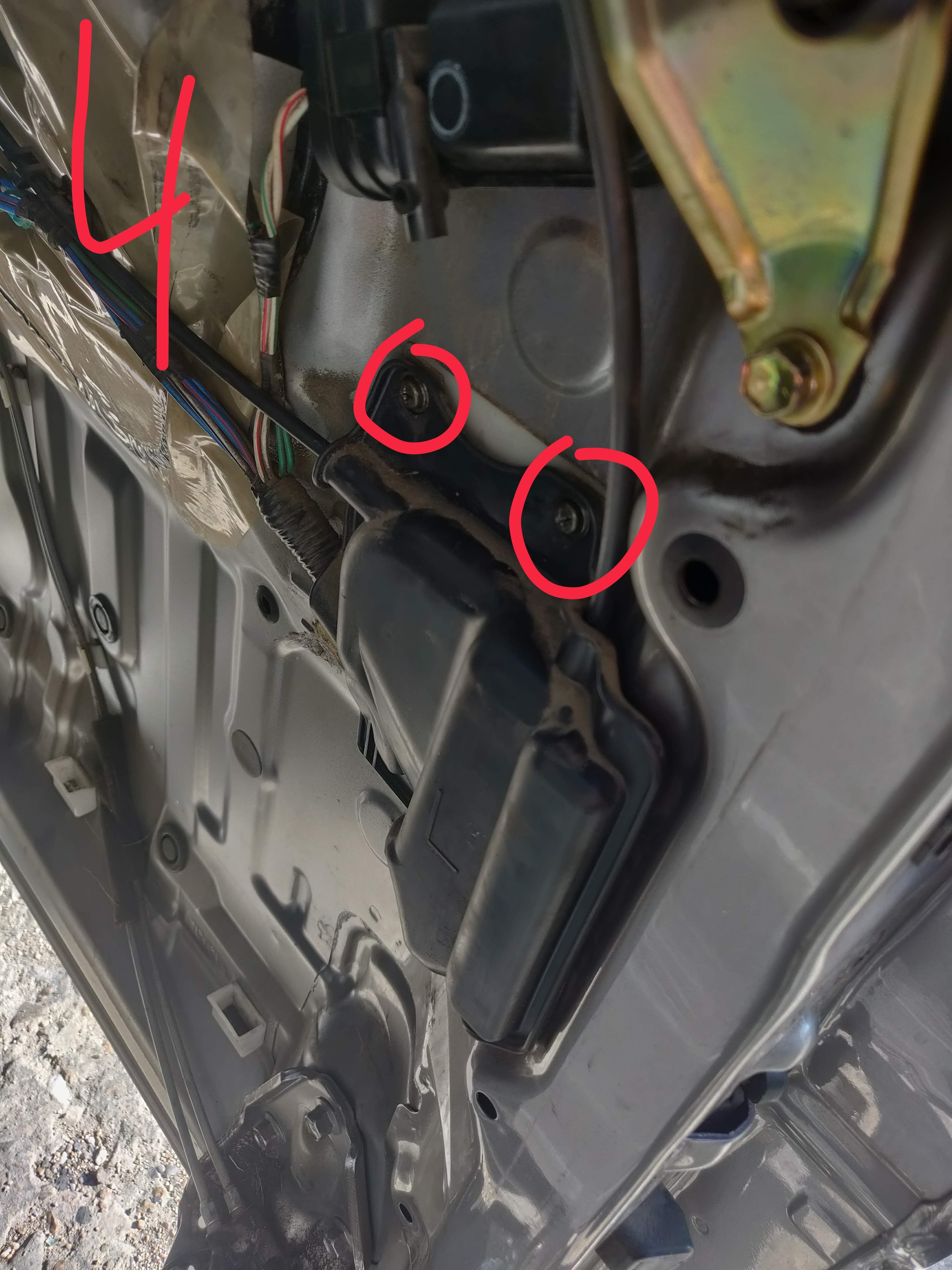

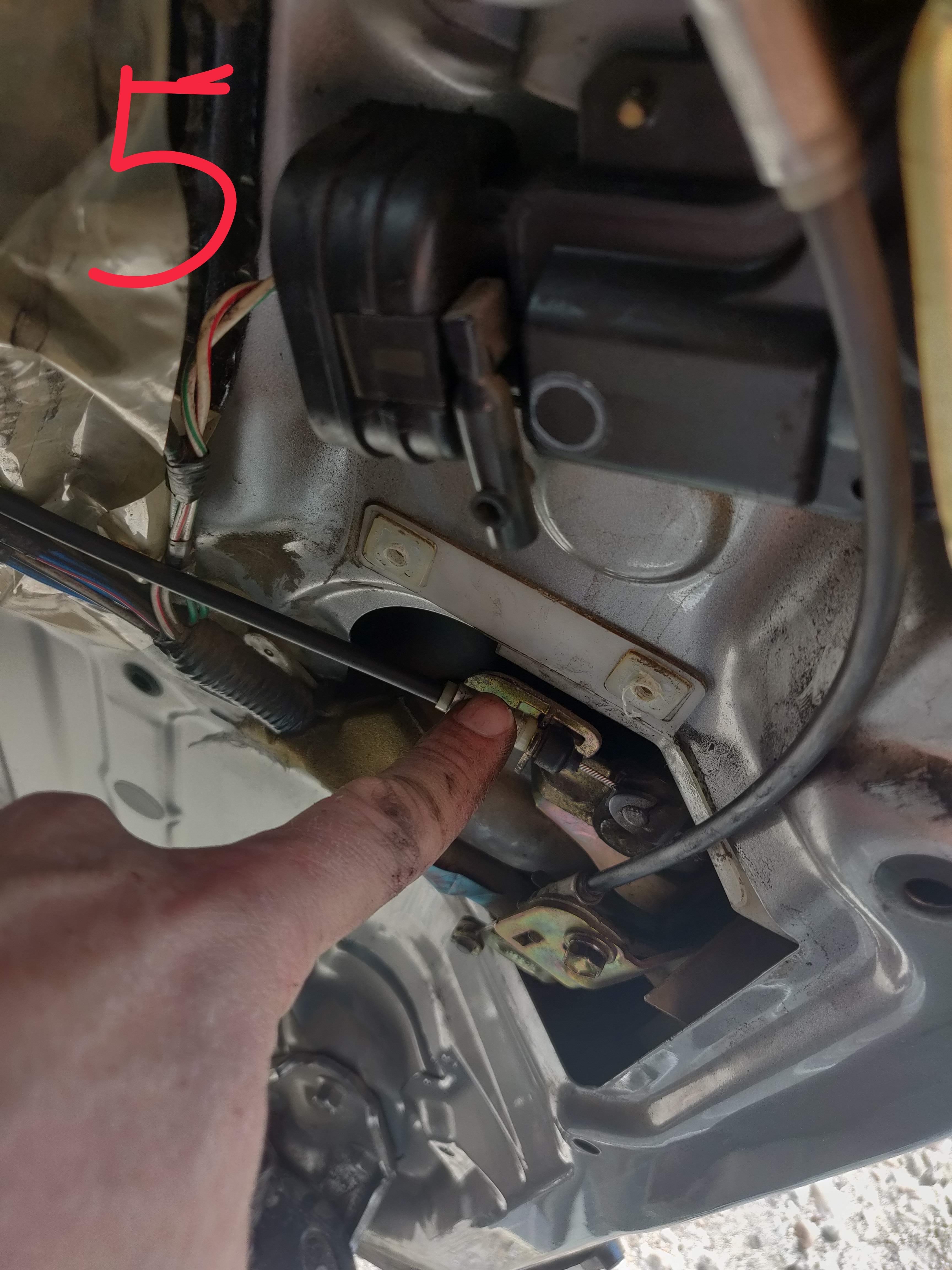

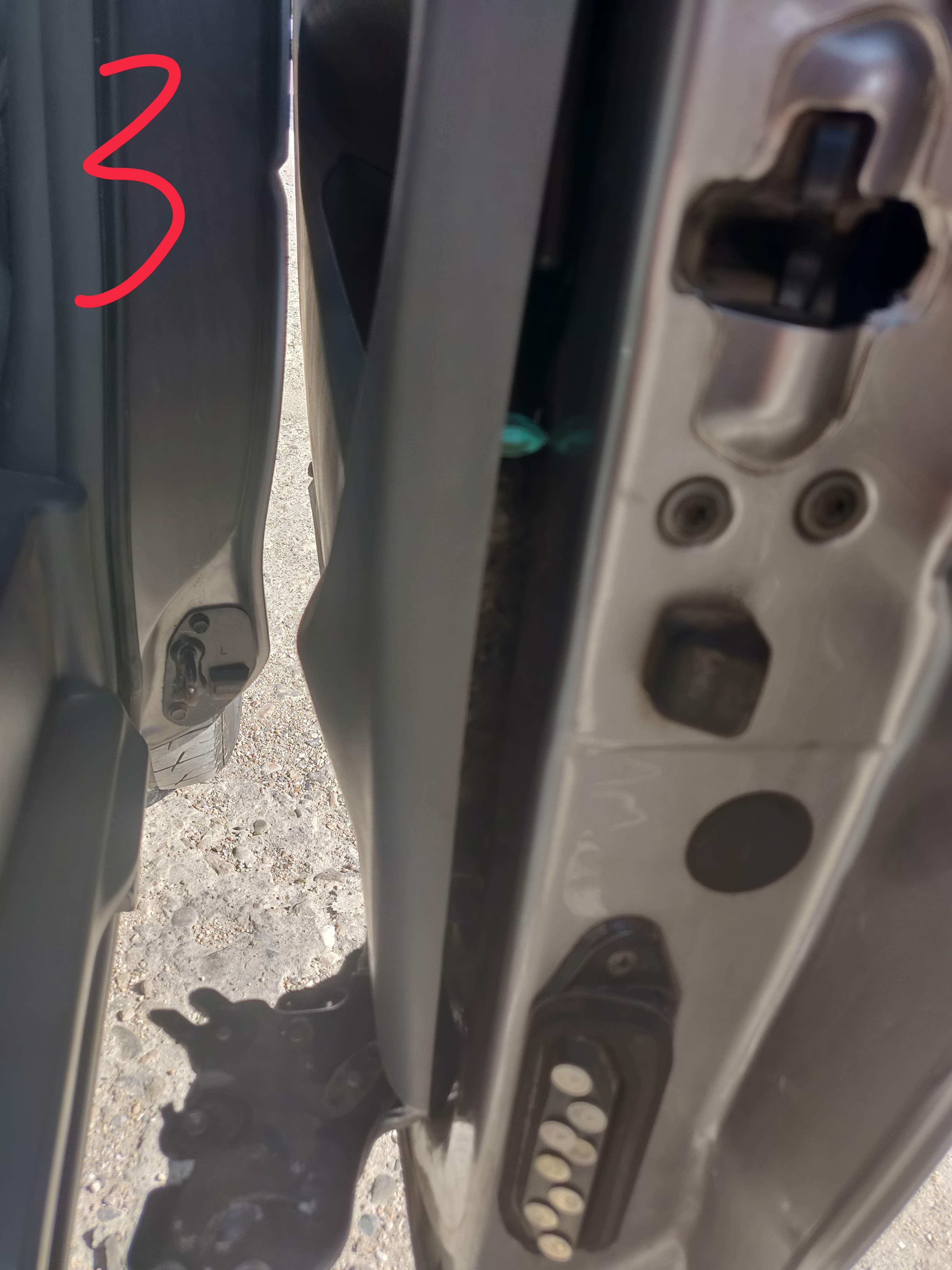

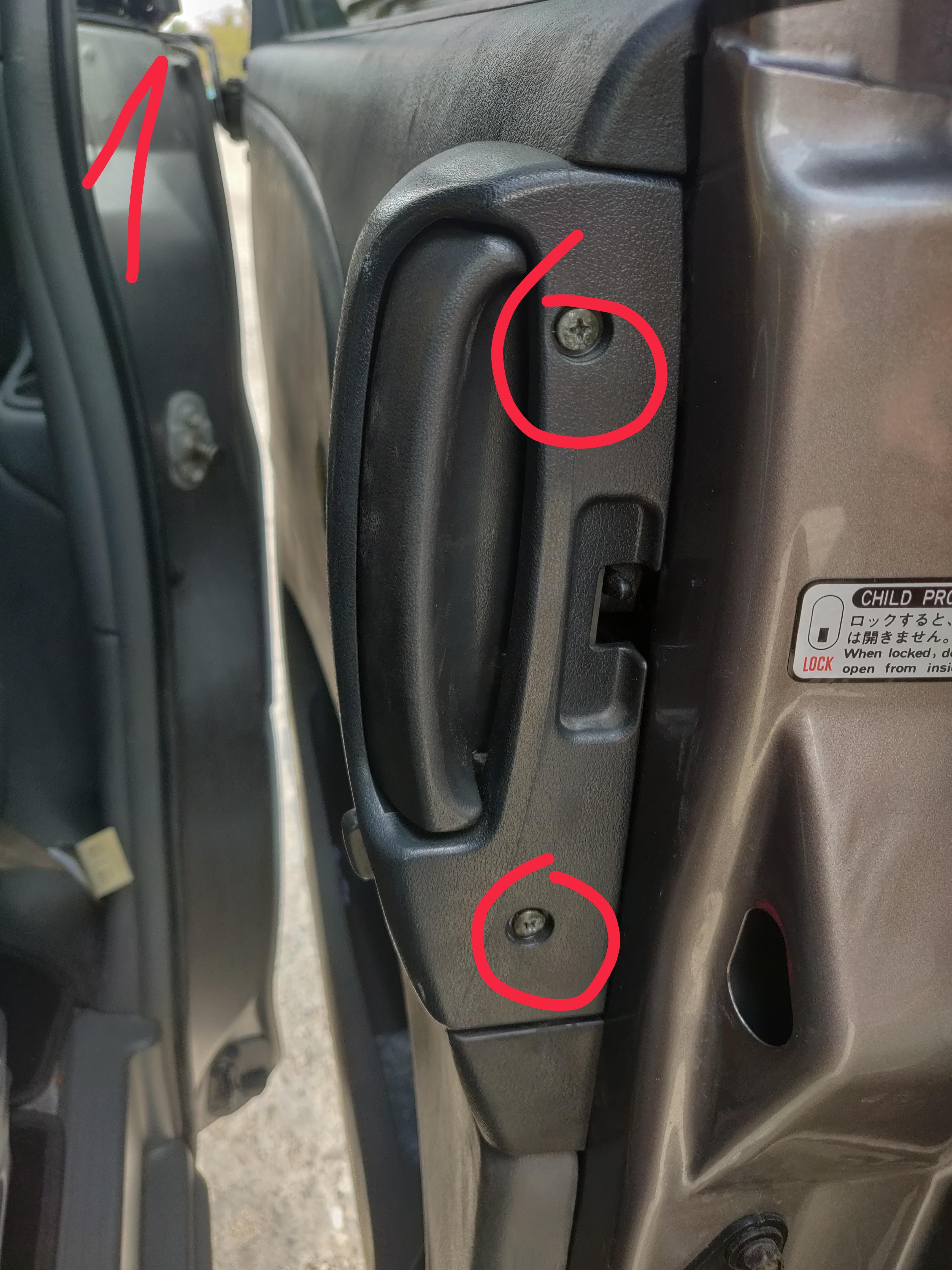

Развиват се трите болта от снимки 1 и 2. Демонтира се пластмасата около дръжките. Сваля се кората, която е на щипки - снимка 3. Развиват се два болта от снимка 4 и този капак пада. Под него са и двата механизма реглаж за вратата. Двата края на проблемното жило са снимки 5 и 6. На снимка 6 се вижда че жилото се щраква на една Г- образна планка, която според мен е тънка и с времето се е поогънала от много експлоатация и не е 90гр. а, 88 да речем... Механизма за реглаж е в долния край на жилото под черния пластмасов капак. Бърка се със звездогаечен 10, разхлабва се болта и едната пластина я плъзвате за максимално обтягане на жилото - снимка 7. Затягате отново. Пробвате вратата дали е ОК и ако е - сглобявате. Ако не е - изкривявате планката горе и по някакъв начин я връщате в 90 градусовия ъгъл (заварка, втора подсилваща планка или каквото ви дойде наум.

Проблем с плъзгащи врати Previa 2004
Тук прикачвам снимки 6 и 7. Моля модераторите да напишат, че проблема е решен в заглавието!
