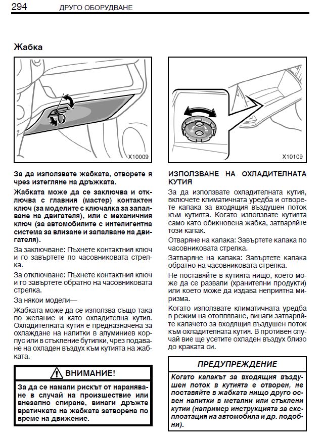

Колеги оказа се, че имам една врътка в лявата страна жабката с 2 позииции( отворено и затворено ) Въпросът е, че би трябвало, когато е в позиция отворено и когато работи климатроника да духа студено. А дефакто нищо не се случва. Има ли някаква позици на клапите на където трябва да духат за да отвеждат въздуха до жабката ?

Колега, аз също пробвах преди месец да охладя нещо в жабката, но не ми се получи. Пробвах на различни степени на клапите, но не. Според ръководството само трябва да се завърти капачката в отворено положение.

Ако сте си сменяли ,лично,филтър купе ,може да сте забелязали че,отзадната страна този отвор на кутията 'ляга' на въздуховода към него чрез дунапренено уплътнение,което ако е разместено или липсва то ,навлизане на въздух в кутшята може и да не се осъществи.А въздуха до този канал отзад идва директно от вентилатора и положението на клапите не е от значение .

Благодаря, колега. Най-вероятно това е станало, че лично не съм го сменял филтъра. Ще погледна въпросното уплътнение!
