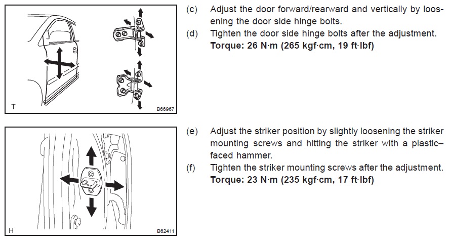

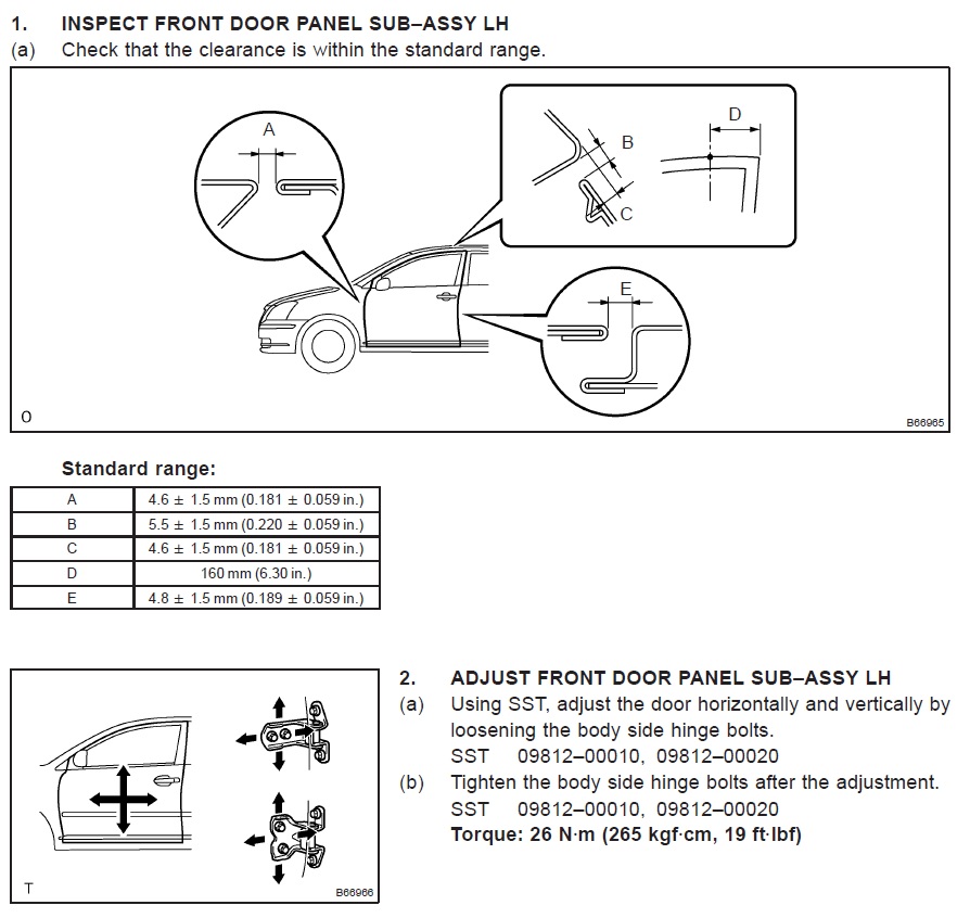

Здравейте колеги някой знае ли как се регулира луфта на шофьорската врата има луфт от горната страна и когато вали подлизва вода как да я регулирам вратата трябва да мине назад . ако някой знае или може да качи снимки или клип ще съм благодарен

Здравей колега, ето схема за регулиране:
