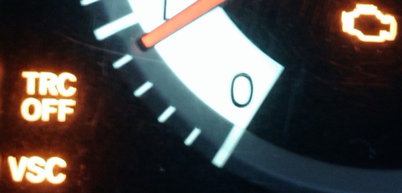

Няма изолирбанд по нито една лампичка, защото веднъж при смяна на горивен филтър бях забравил да извадя клемите на акумулатора, та при запалване ми светна чек енджина. TRC OFF, VSC и ABS също ги виждам, че фигурират на таблото, защото на тъмно светнах със силен фенер по таблото и всичките надписи на лампичките се откриха. Та лампите не са скривани, но изглежда, че е правена циганията да се залъже модула на тези системи ако колата е претърпявала удар там някъде из Италия :D

vasil.d написа: ↑28 Юни 2019 17:06 защото на тъмно светнах със силен фенер по таблото и всичките надписи на лампичките се откриха.
Те това и джамбазите го знаят и ако ще лепят тиксо, то няма да е върху надписите.
