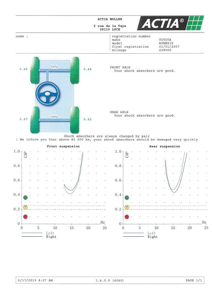

Мнение от dreamerxs » 17 Юни 2019 10:09
Днес сутринта минах на тест, ето и резултата.
Ще съм благодарен ако ме насичите към сервиз който да реши проблема.

Решението е нови носачи. След смяната, съответно и реглаж проблема изчезна.
