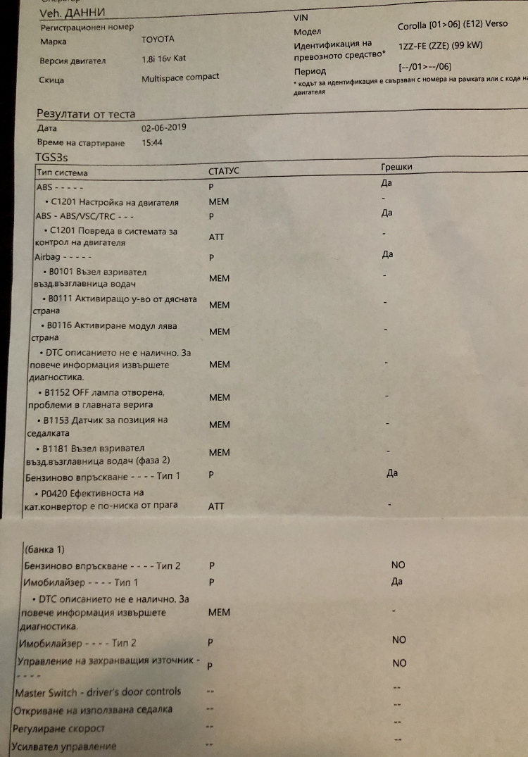

От няма два месеца се радвам на Корола Версо 2006 1,8 vvti. За съжаление радостта е кратка и явно късметът не е с мен. Смених двигателя, спирачна помпа и маркучи, тампони на носачите, на задния мост, трябва да се сменят амортисьорите, рециклиране на рейката, и не знам още какво. Но сега имам проблем с тези три лапми, които светнаха днес и моля някой ако може да помогне в разгадаването на диагностиката и изобщо на причината. Споменах горните неща, защото може да имат връзка, както и факта, че след смяната на двигателя, държи доста високи обороти на студено (около 2000), но като загрее падат на около 900. Според диагностиката има грешки в някокло модула, но не е ясно кой може да е причината.

Като гледам грешката на абс имаш заминал датчик на абс, пречупен кабел към абс или повредена букса пак към някой от абс датчиците! Това е и причината за изключване на тракшън контрола и стабилизиращата програма...

Благодаря за насоките. При мен няма прекъсвания или колебания на оборотите. Свещите са нови, акумулаторът също. Ще пиша като успея да проверя абс, има съмнения и за алтернатора.

Притет колега, следя темата от извесно време. Твоя случай ми е интересен. Това данни от диагностика с техстрийм на тойота ли са? Ако са, какво са тези статуси P и ATT? На техстрийма статусите за грешките са: Current, Pending, History, Permanent... Поне каквото си спомням от самата програма. Особено ми е интересн този АТТ статус, защото го виждам на грешката за катализатора.
Казал си, че на колата е сменен мотора. Основен ремонт ли си направил или си взел друг двигател втора ръка? Колко време след смяната светнаха тея лампи? Казал си, че я имаш само от 2 месеца. Колко километра си минал с нея, ако изобщо си я карал след толкова ремонти. Пали ли лесно, евентуални наблюдения за разход на гориво, масло. Разкажи нещо, че да може и колегите с повече опит да се включат и да помогнат.

Смених го с друг въора ръка, внос от Англия. Вече минах към 7-800 км и лампите светнаха сега. Всъщност лампите светват за втори път, първият беше със стария двигател след 10-на км. Като първият път в сервиза на Тойота във Варна установиха вода при свещта на 4-цилиндър. Нямам диагностика от тогава и не знам дали са същите грешки. Сега няма такова нещо. Но и двата случая са в дъжд и вече си мисля, че е възможно водата да ми прави проблеми с някой от датчиците на абс например, както писа колегата по-горе.
Няма проблем с паленето. Разходът на гориво го засичах два пъти. При първите 250 км смесен разход около 8, вторият път, когато засичах пак около 250 км беше около 10. Не съм все още сигурен колко е и колко да очаквам. Няма газ.
Относно диагностиката, която постнах, не е правена в Тойота. Виждам, че пише TEXA TGS3s. Не знам какво е и ще ми трябва допълнително инфо от сервиза, за да отговоря.

Проблемът е отстранен. Благодаря на мехаННика за решението!
Причината се оказа катализатора. Грешка Р0420 предизвикваше останалите и съответно водеше до светване на лампите. Случваше се само на дълъг път, без значение от атмосферните условия
. След намесата, минах около 1500 км и няма проблем. Затова се и забавих със споделянето на информацията.
