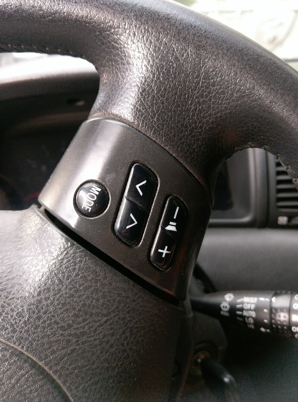

Здравейте, интересува ме дали някой знае как се свалят/разглабят пластмасите около бутоните на мулти волана на Corolla E12 фейслифт ( комби е, но мисля че това няма значение в случая) .
Благодаря ви предварително за отговорите.
Разглобяване на мулти волан на Toyota Corolla E12 ?
Може и аз да не се ориентирам добре из схемите, но ме интересува специално, тая пластмасария около бутоните как се маха?
- IMAG1413-600x809.jpg (153.37 KiB) Преглеждано 6420 пъти
