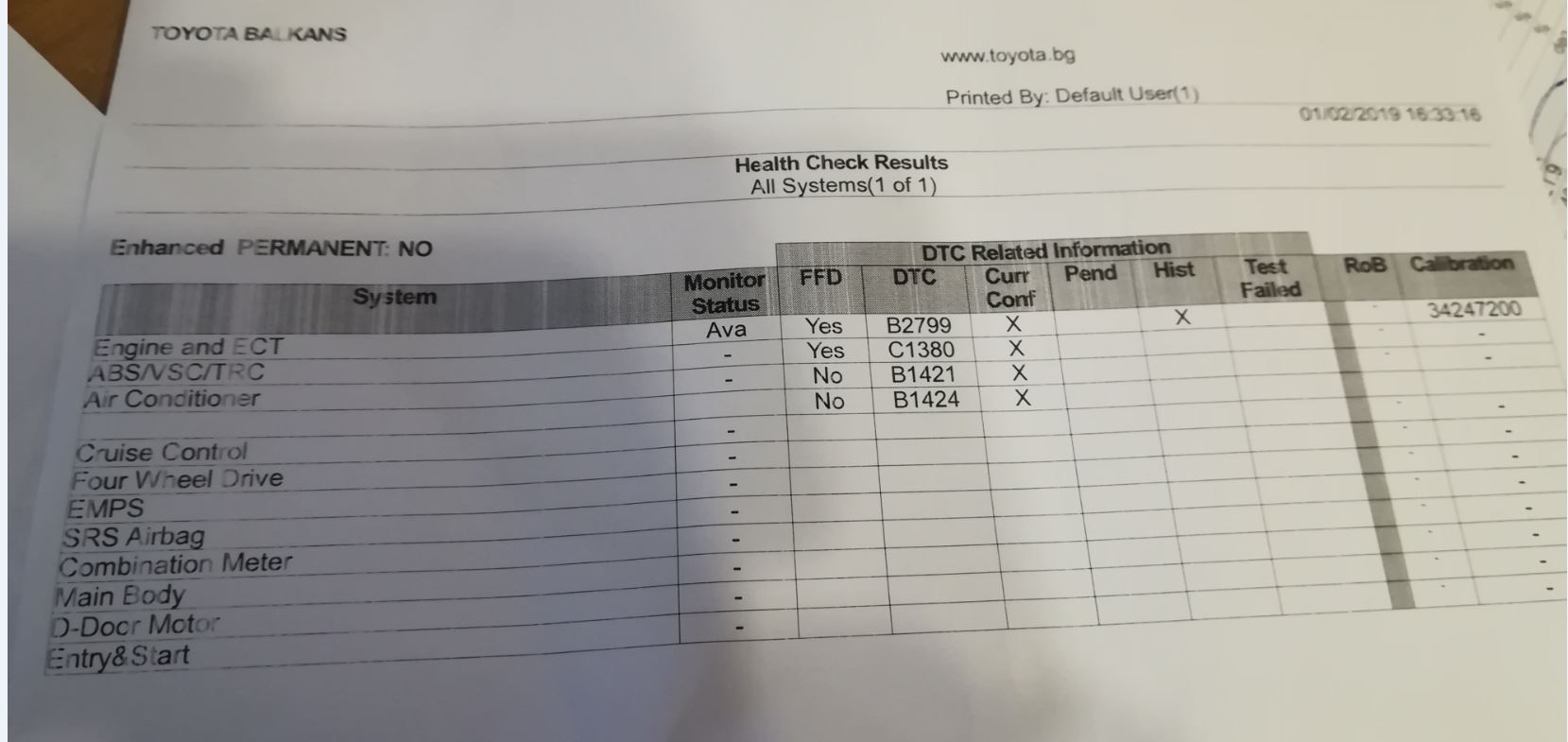

От близо месец съм собственик на колата от подписа. Преди покупката я прегледахме в ТМ Ауто и казаха, че според тях е ок. Вчера прегледах документите от диагностиката отново и се поразрових за записаните грешки. Ето какво откривам:
B2799 - грешка с имобилайзера. Нямам светеща индикация за двигателя (engine light) както е описано в симптомите. Не съм много наясно какво е FFD. Доколкото прочетох тук освен, че се записва грешката се пази и дата на събитието, за да се определи по-лесно проблема. Не ми е ясно какво е Hist(ory) и Calibration. Дали е възможно да е свързано с проблема с трудно първо палене след престой описан тук?
C1380 - неизправни стоп светлини. Не съм забелязал да имам проблем с тях, но пак ще ги проверя. Отново има FFD.
B1421 и B1424 - двете са свързани с веригата за сензора за светлина отпред на таблото и явно е чест проблем и отзивите са да не му се обръща внимание много много. Тук няма FFD.
Ще съм благодарен някой да внесе повече светлина около тези грешки и разчитането им. Както и какво е History, FFD и Calibration. Извинявам се ако питането ми е твърде новобранско tongue.gif.

Първите две - вероятно някога е имало проблем (например - включен акумулатор при откачане на куплунг, изгоряла крушка и т.н.) - вижда се, че са стари..
За сензора за светлина - проверява се винаги при осветен от слънчева светлина сензор (или специална лампа)...
Поне на моите предишни автомобили - дори и бързия тест на климатроника показваше грешка на сензора ако не е осветен (и си го пишеше някъде в документацията, че това е нормалното му поведение)...
Т.е. - бих изчистил грешките и да проследя какво става... Ако не се появят първите две след няколко шофирания - значи всичко е ОК...
А за 3-4 грешки - пробвай да направиш теста при слънчева светлина..

Тоест да разбирам, че ако FFD e Yes то грешката е записана в минал период, но към момента на диагностика вече я няма?
Тези дни трябва да ми пристигне кабела и ще направя диагностика по възможност при слънчева светлина. Има логика в думите ти, защото в сервиза е изкуствено осветлението и като нищо това да е причината.

FFD е, че е записан Freeze Frame Data... Т.е. можеш да видиш в какъв режим е бил агрегата в него момент...
