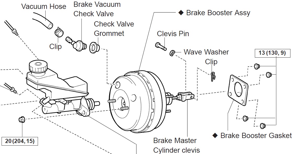

Трябва да локализирате от къде идва шума. Възможно е маркучът към клапана на сервоусилвателя да е пробит, самия клапан или улътнителя към него, мембраната на сервото.
