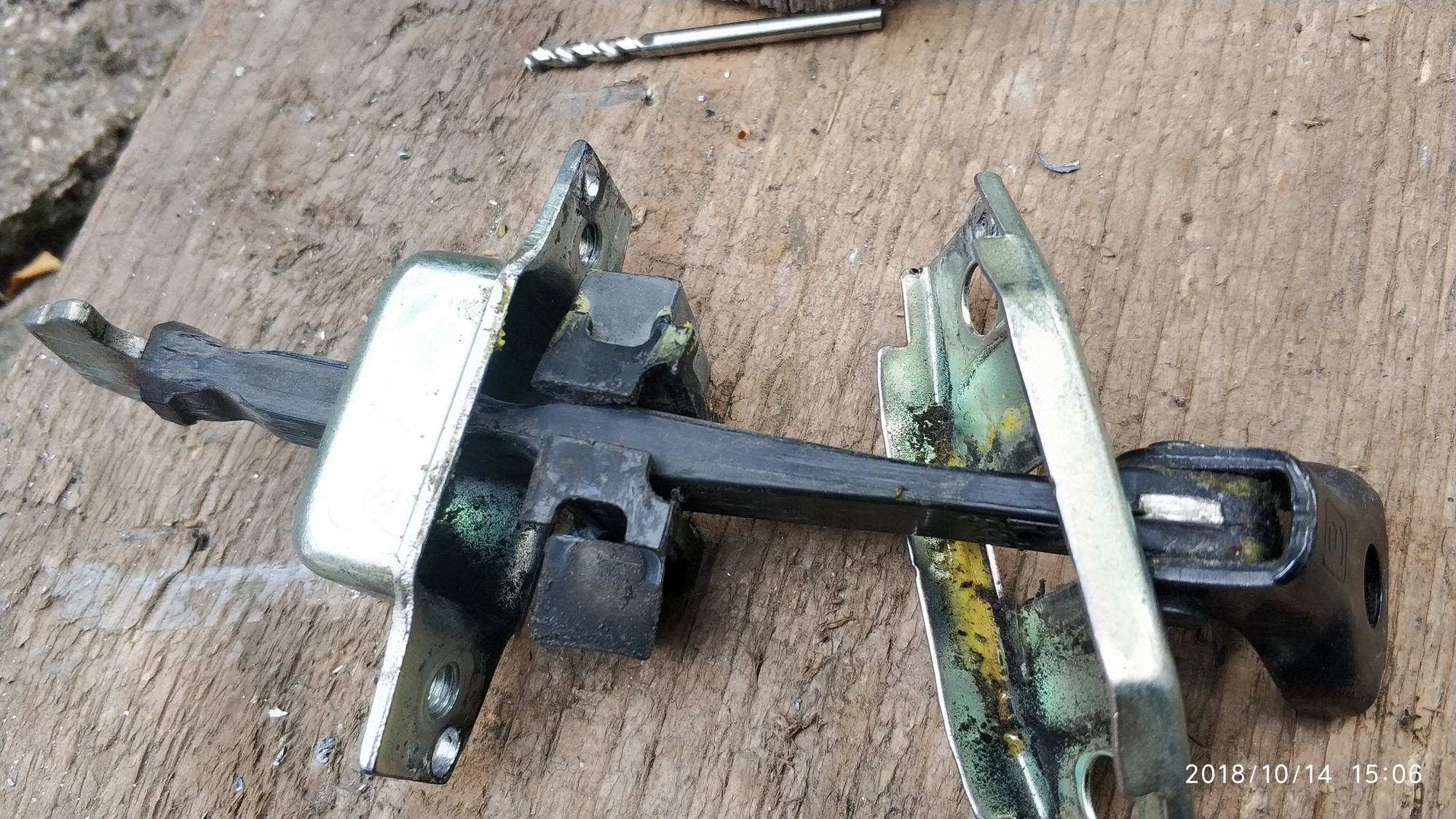

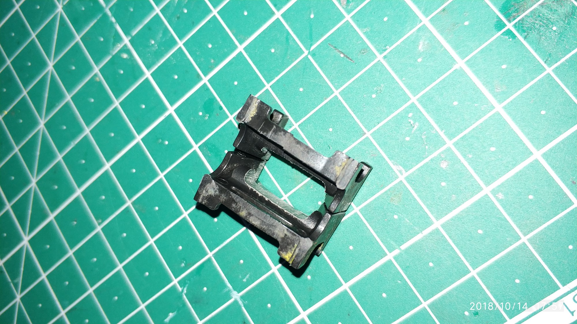

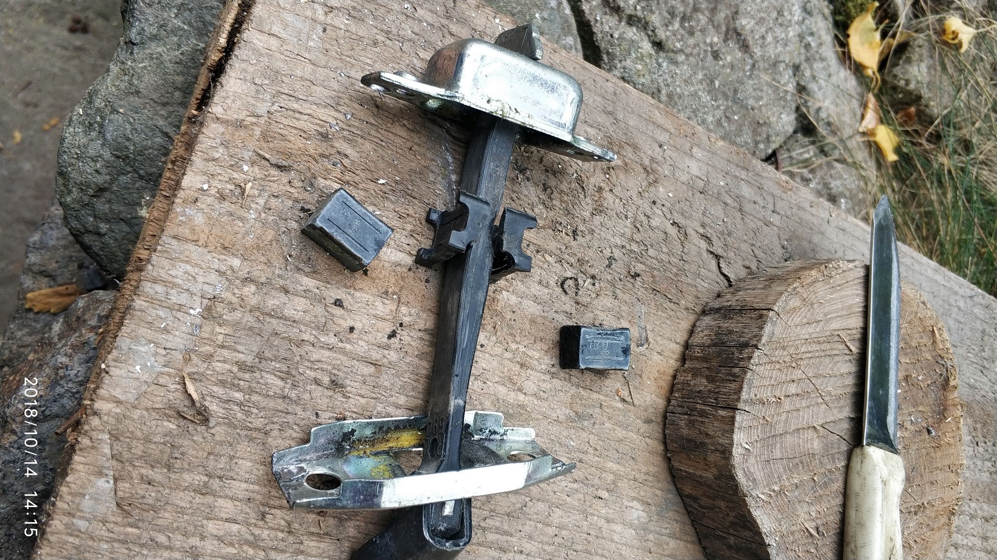

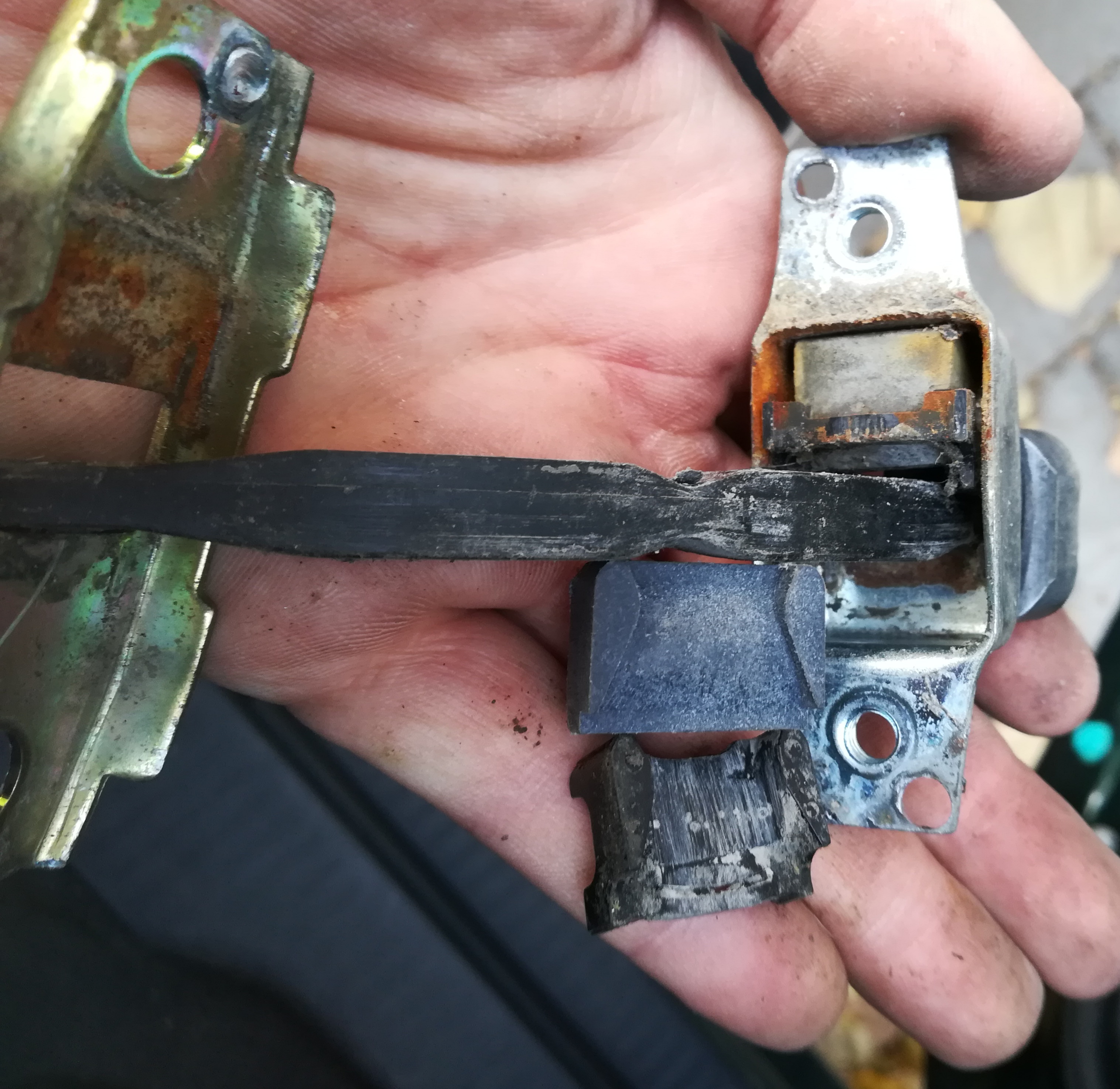

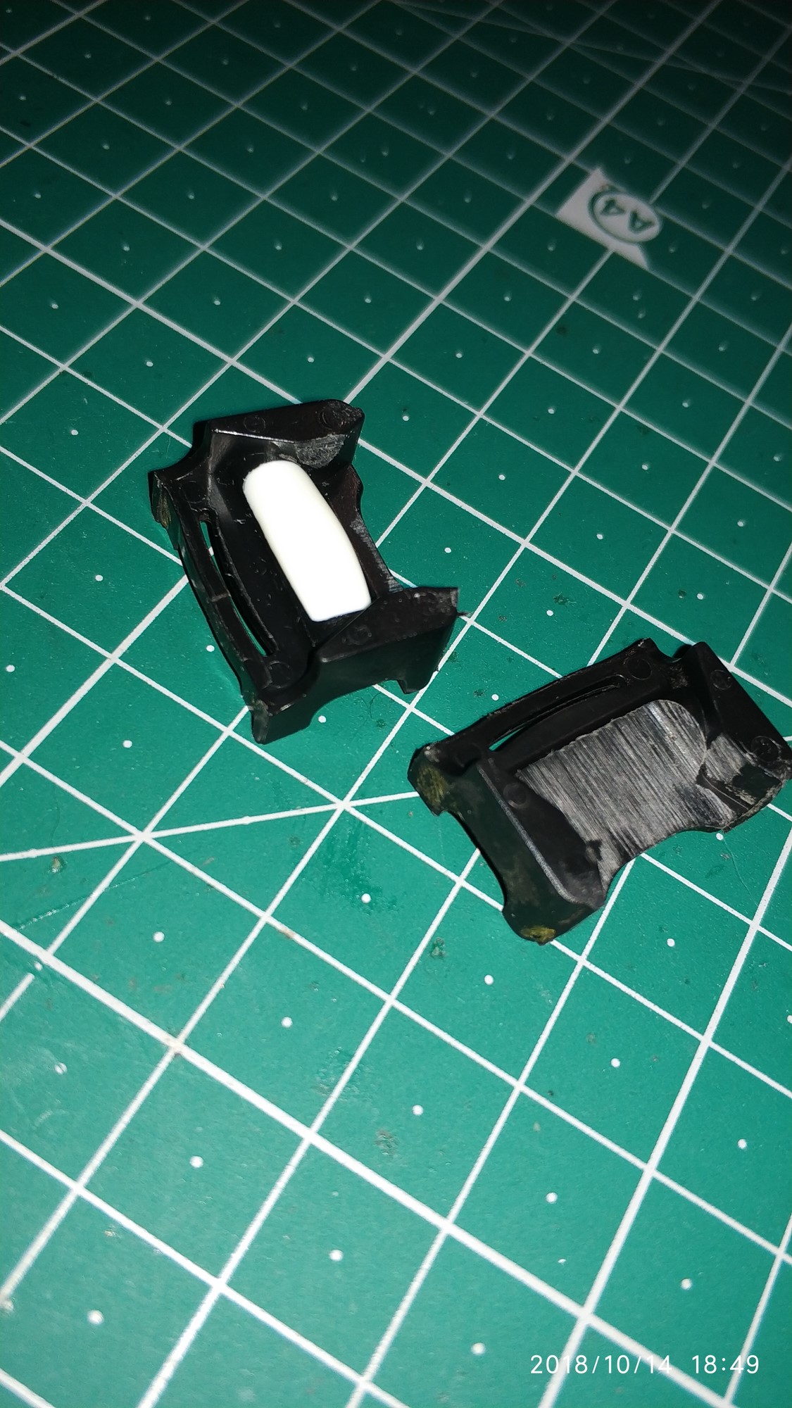

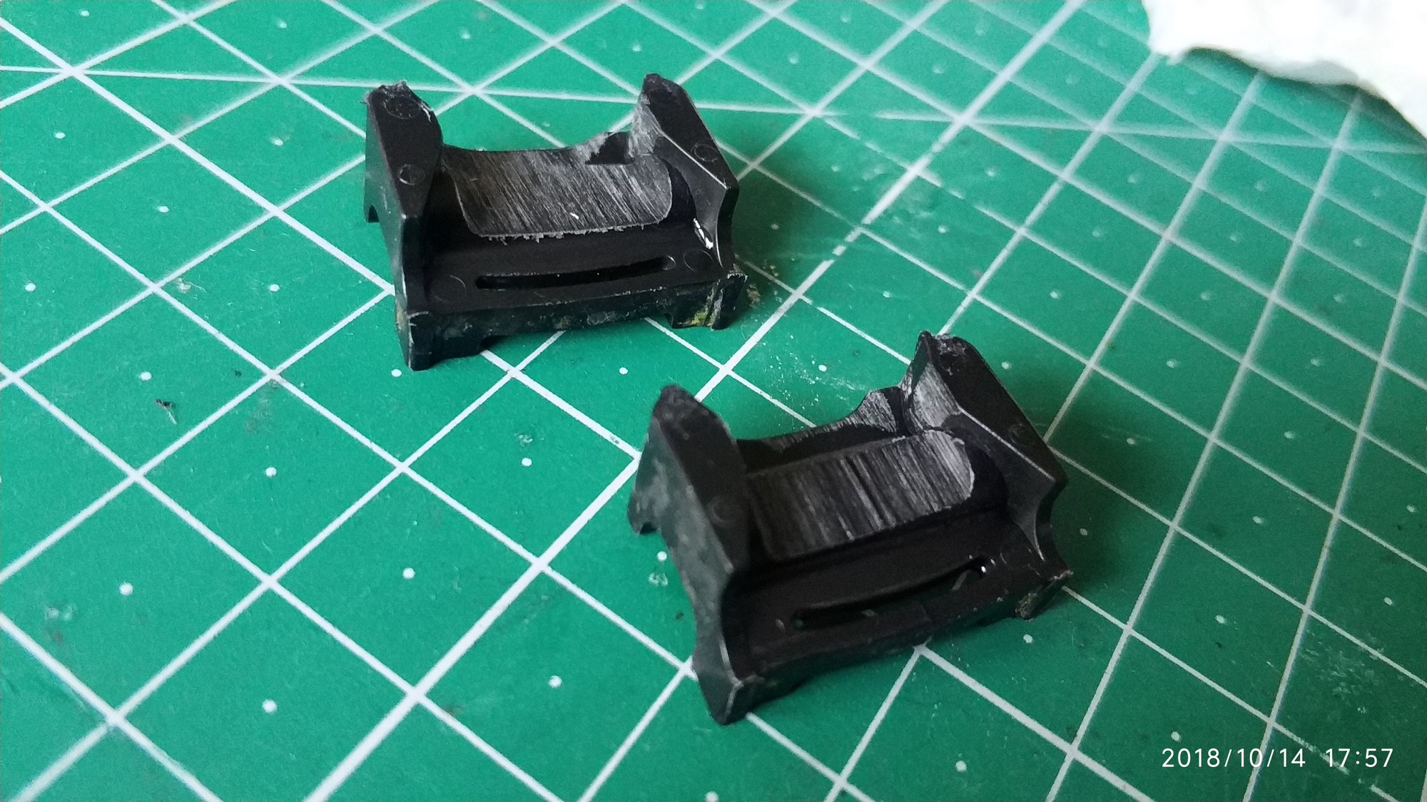

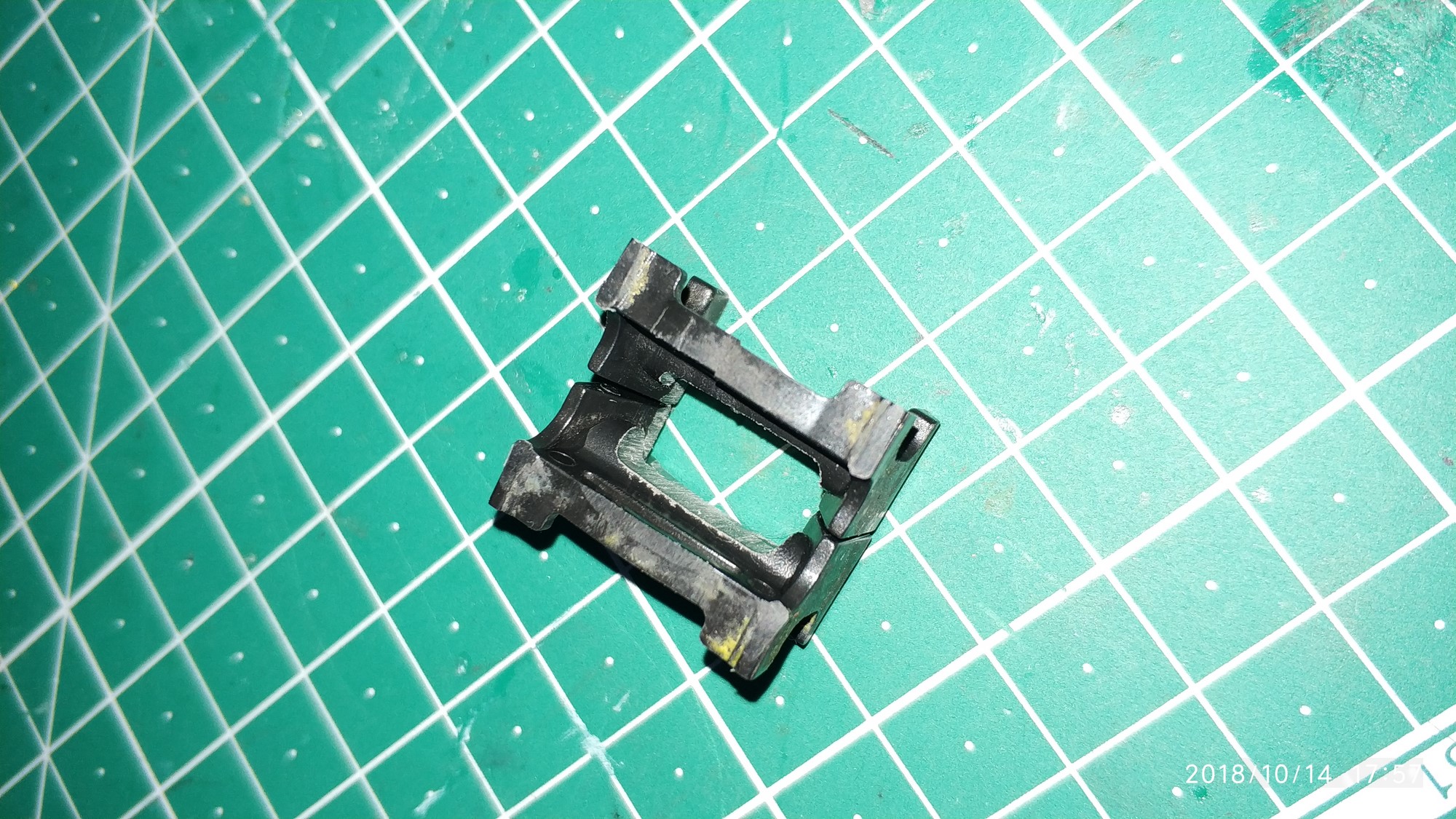

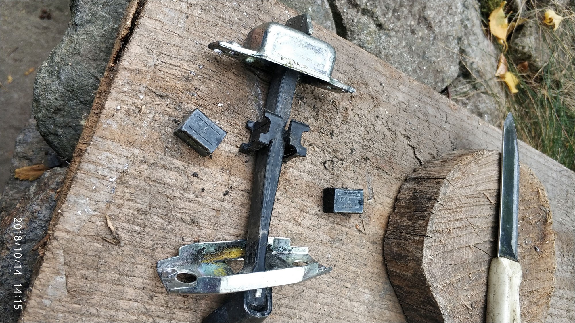

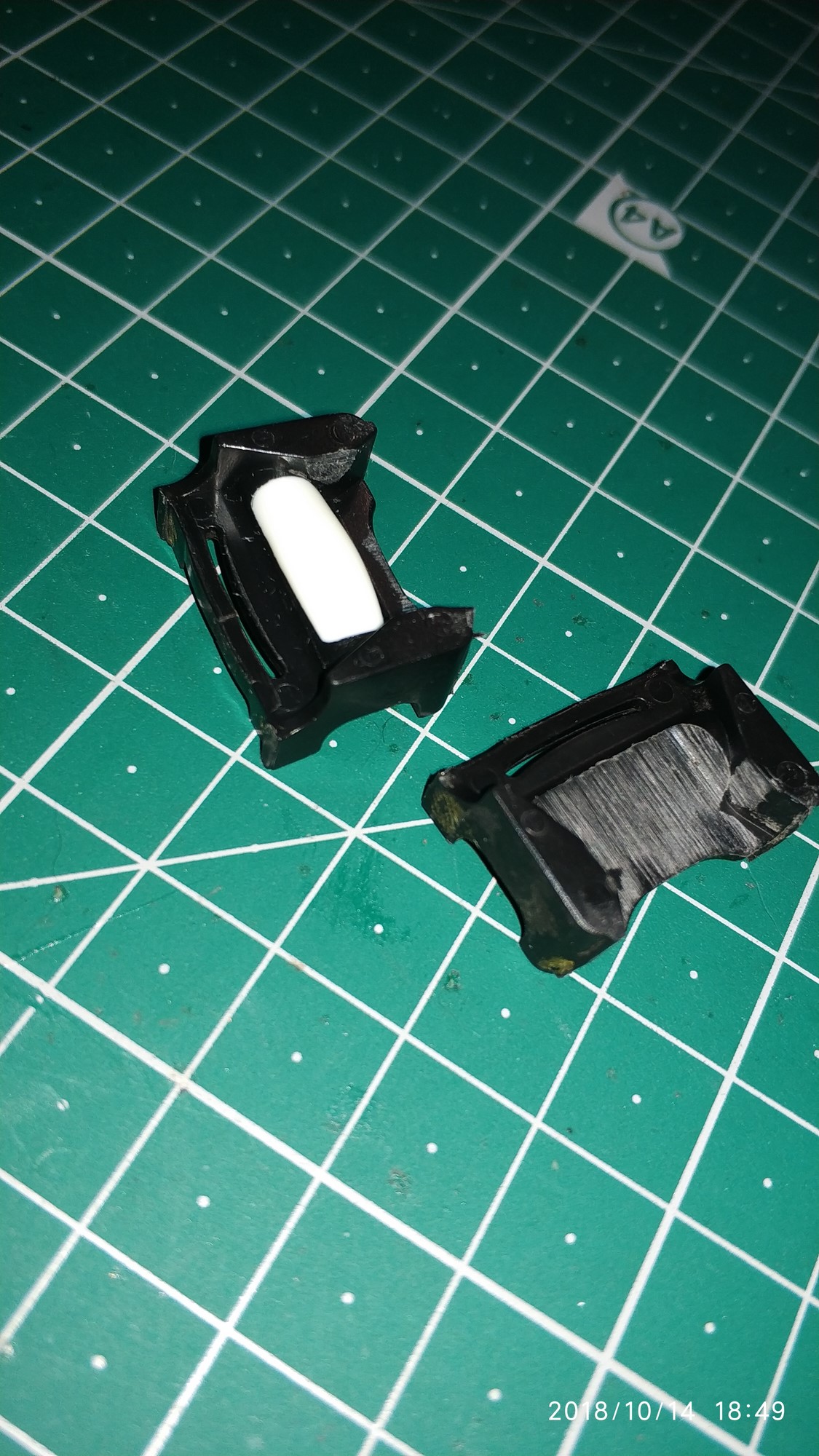

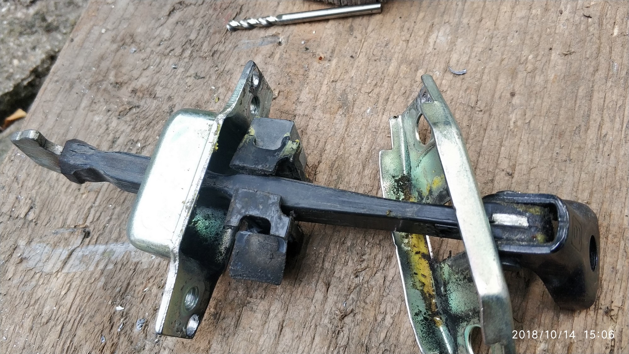

Имам Приус 3 (2010) и същият проблем с четирите врати - не се задържат и се "халтавят" зависи от наклона. Днес се поинтересувах относно проблема и евентуалното му решаване. Попаднах на оригинални и афтърмаркет стопери (door check) на цени между $35 и $78, но реших, че не искам да изхарча такава голяма сума за нещо токлкова малко. В руски сайт открих т.нар. "ремонтен комлект". Представлява детайл от графитен полиамид с ворма съответстваща ма оригиналния детайл вътре в самите стопери. Писах на "братушките" дали ще доставят до България. Чакам отговор.
През това време поразглобих колата и свалих стоперите на задните врати (При мен предните са 68610-47021, а задните 68630-47030). Изглеждат капсуловани, но всъщност се държат на 2 точкови заварки, които разпробих със свредло. Отвътре устройството е много просто - две дебели гуми държат две пластмаски, притискайки ги към металното рамо/шина. Разбира се пластмасите са износени. Използвах едното детайлче и запълних износената част с епоксидна смола, за да разбера как е изглеждало преди износването. Сглобих всичко обратно като временно набутах най-обикновени правоъгълни парчета пластмаса, заострени от страната на шината. Даже вратата се задържа!
Оттук натам търсим някой с 3Д принтер да изработи детайла...

В руския сайт има и комплект за 4-те врати - 980 рубли. С доставката още 230 + 5% от сумата за плащане с пейпал. Поръчах един комплект за общо 35 лв. Очакваме доставка.

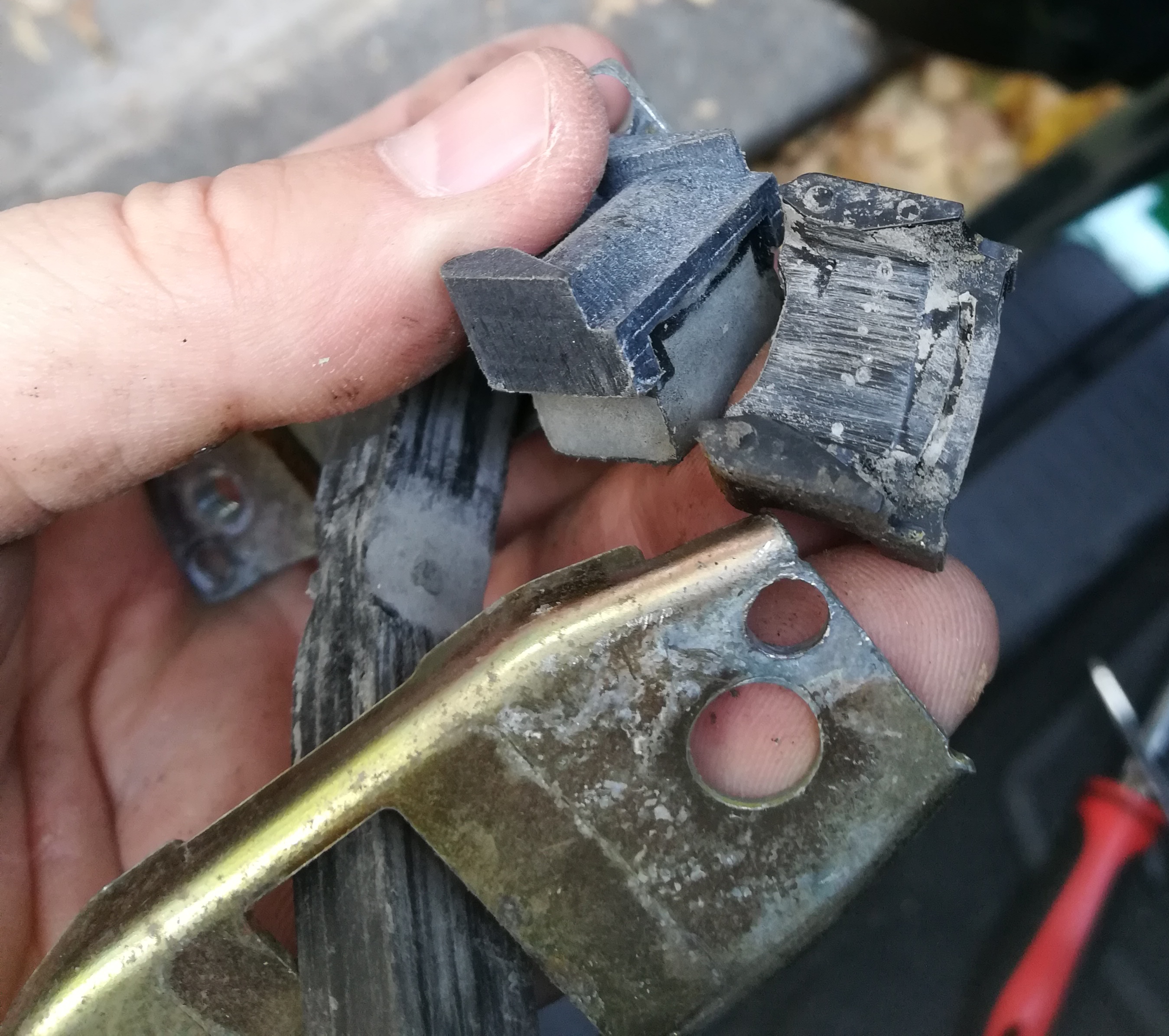

Такааа. Пластмаските пристигнаха и с много зор успях да разглобя едната от задните врати. И както колегата по горе е споделил разпробих пантата на заварките, смених износените детайли, пристегнах ламарината по ръбовете, сложих яко грес и монтирах обратно.
Всичко е перфектно. Вратата се отваря и застопорява на две места като нова.
Руските братушки явно са го измислили. Благодаря за споделения опит и се надявам да е полезно и за други колеги.
А на мен ми остават още три врати за правене
Успех на всички с разрешаването на проблема.
