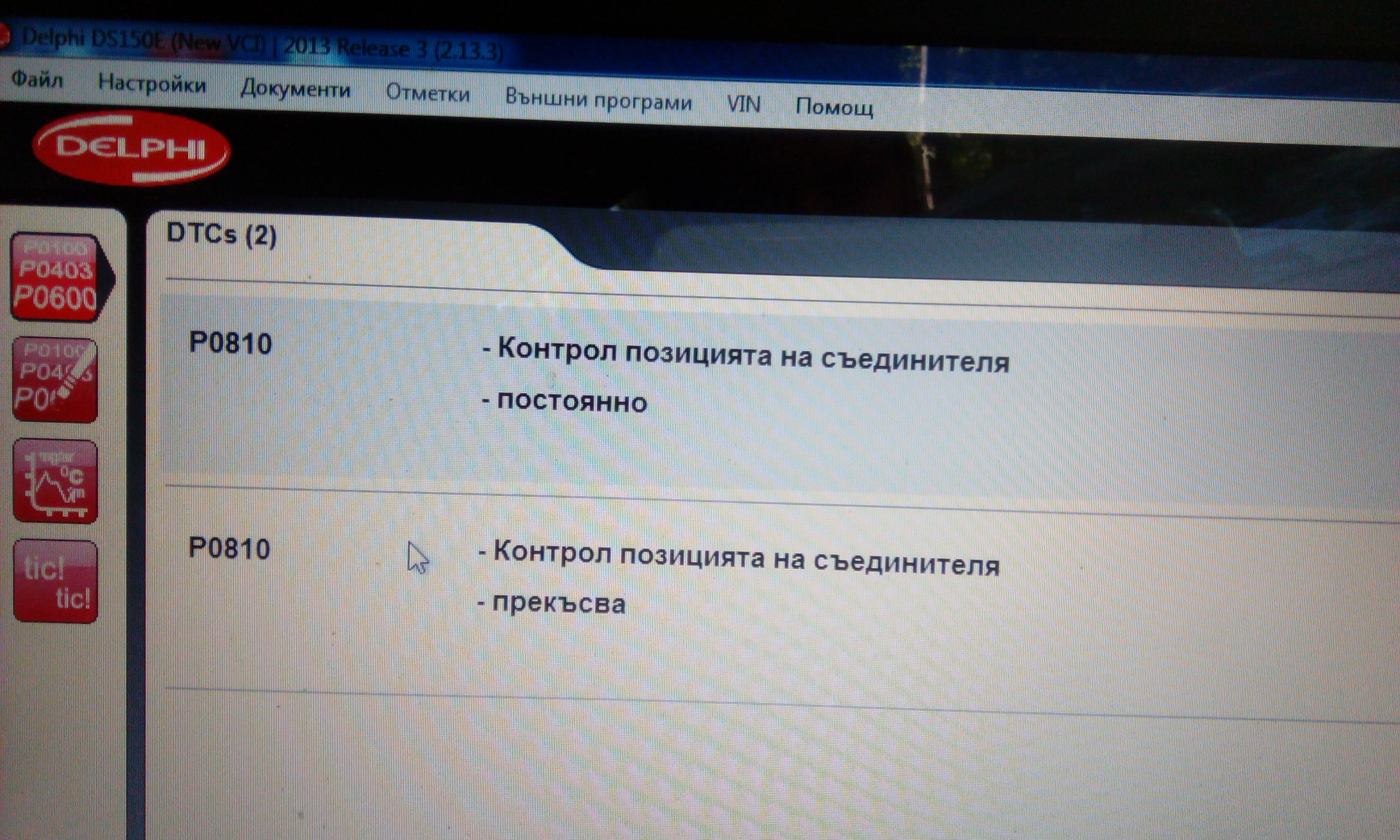

Мнение от svetli6te » 02 Сеп 2018 11:06
Днес превключва нормално и нищо по таблото не свети (освен айрбега, но той свети от преди заради кабел под седалката)
Диагностиката показа грешка:
P0810 - Контрол позиция на съединителя
- постоянно
- прекъсва
Ще съм благодарна за мнения и насоки, къде да я закарам, за да я оправят.

Проблемът в моя случай беше актуатора и благодарение на "мехаННика" е разрешен.
