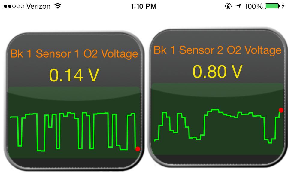

не го махай катализатора едва ли е запушен само ще бръмчи и ще мислиш, че върви повече заради шума, износен е от лошо гориво, но има същата пропускливост.
запушен катализатор на бензин свири като сирена над 3000 оборота ще разбереш като се запуши.
сигурно имаш p0420 взимаш скенера и гледаш първи сензор и втори сензор.
ако сигнала е подобен значи между двете сонди няма нищо (пред и след катализатора)
на втория сензор графиката трябва да е по-равна и плавна .. а на първия да осцилира.
може и втулка може и мил елиминатор да сложиш пробвай да изравниш сигнала от втората сонда, но може да покаже друг код ... по-напредналите компютри трудно се лъжат може да каже прекалено равен е сигнала примерно.
със сигурност се опитваш да излъжеш компа, нашите горива не са качествени thumbdown.gif
o2 sensor.jpg (45.38 KiB) Преглеждано 3008 пъти

С каква програма си извадил тази графика?
toyota777
Мнения: 202
Регистриран на: 09 Авг 2016 18:05
Местоположение: Wohnort
Автомобил: RAV4 XA20 + echtes Auto
Проблем с Тойота Рав 4
Мнение от toyota777 » 11 Авг 2018 09:10
skydiver написа: 10 Авг 2018 22:04 С каква програма си извадил тази графика?
от интернет е снимката..
има елм327 скенер за 15лв същото вади
