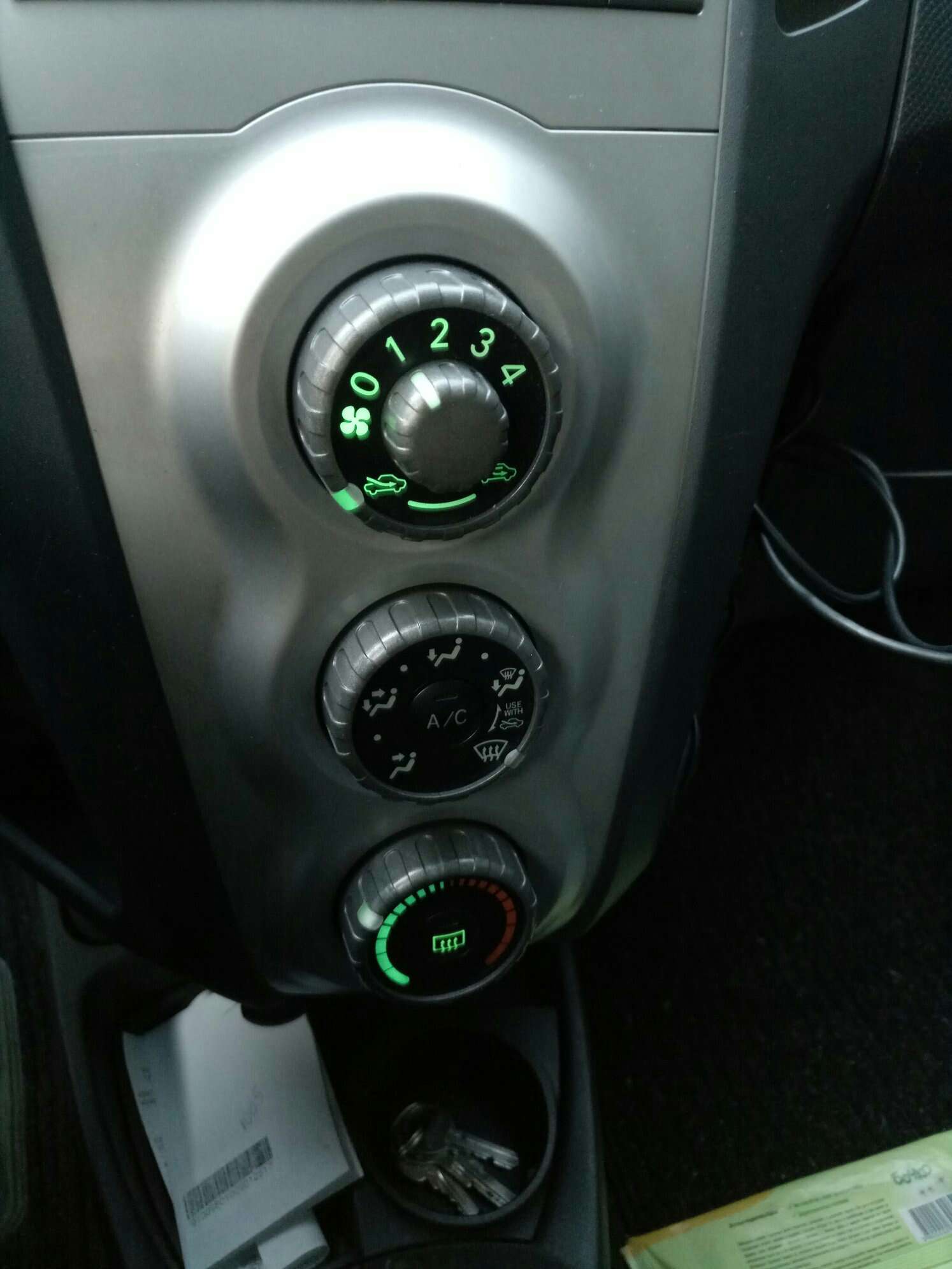

Жената е командировка в Ст.Загора,а аз съм в Линц.От 2 седмици не и работи запалката/дето ръга зарадното на телефона и лампичката на третото търкало дето показва къде да и духа/над запалката/ и не може да си го насочва в тъмното (съжалявам,прозвуча много еротично).Бушонче ли е,какво е ???? Другите две търкалета/топло-студено и вентилатор-климатик си светят.клапите си разпределят въздушния поток.Всичко си работи,само запалката не и най-долната лампичка за клапите не свети.Що е то ???? приемам съвети всякакви.Най-вероятно тъпото зарядно дето го мушка в запалката е прецакало нещо.

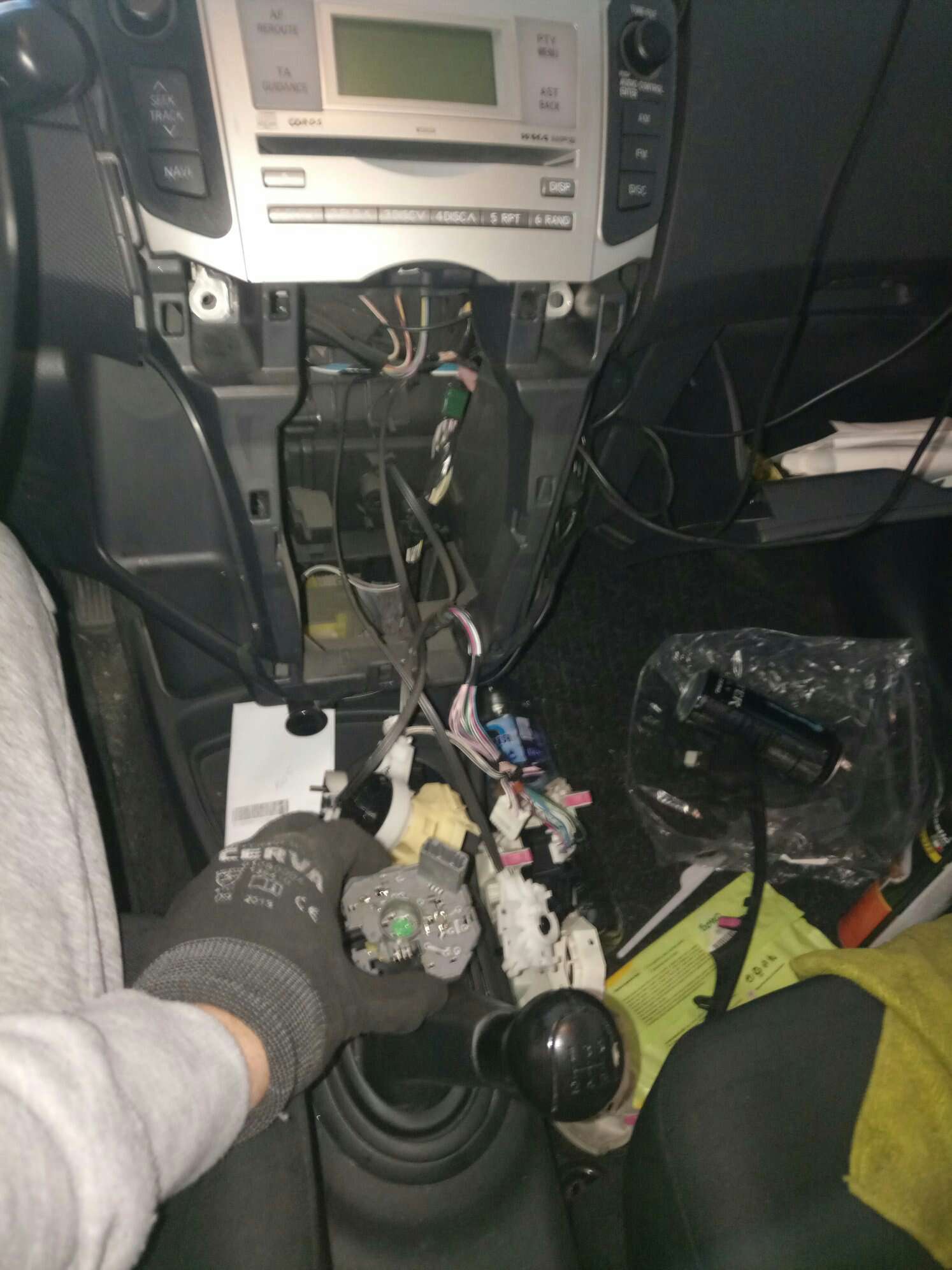

гореописаната лампичка я смених. трудно се намира взех я от тойота Благоевград сервиз Монца за 11 лв!!!
смяната не е проста разглобява се панела, сменя се от зад(не се дърпа копчето като на старите голфове) много по-сложно е.
ако я имаш лампата първо сваляш радиото(аз го дръпнах напред само за да не пречи)
после панела с 3те врътки
после от зад се държи на щипки механизма и там е забита крушката, има и жила за клапите не е толкова лесно колкото изглежда, но ако внимаваш и не напъваш ще се справиш

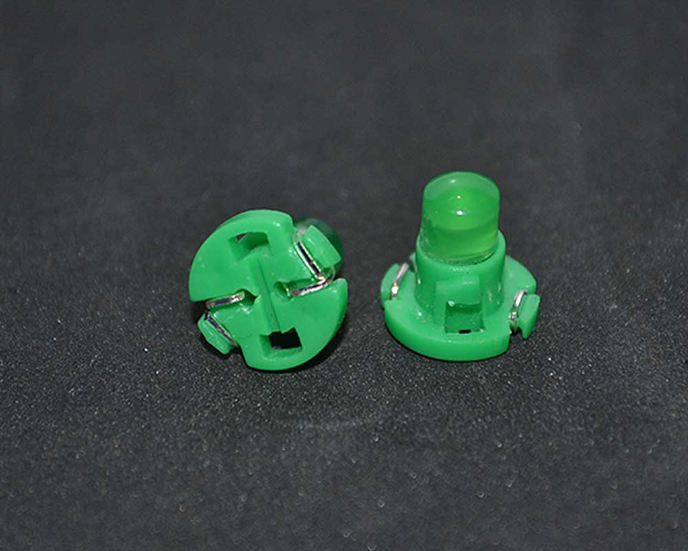

Ярисите имат фабричен дефект в буксата на тая крушка ... след като смених крушката с оригинална пак започна да изгасва и светваше след удар по таблото
Току що напръсках буксите с вд40 и смених и трите крушки с диоди отне ми 2 часа /а вчера си смених 2те задни главините за 30 минути
Ако ще ги сменяте (препоръчвам да не се занимавате) имайте предвид следното:
първо на диодите Т4.2 който купих трябва да се скъсят крачетата влизат но немогат да се завъртят
второ голямата ми грешка беше, че вместо да махна жилата на врътките махнах целия механизъм и трябваше да го настройвам наново отцентрираха се позиции на копчета на колелца абе ужас беше ...
купих диодите от този сайт http://led4auto.com/led-lampa-tablo-T4.2-diffuse-green, 1 лев е броя не знам дали са качествени Чайна Майна

В никакъв случай не го правете без шила отверки и магнит тоест инструменти ... не разглобявайте механизма като мен ще се вкарате във филми/ крушката е под жилата само тях махате !!!
