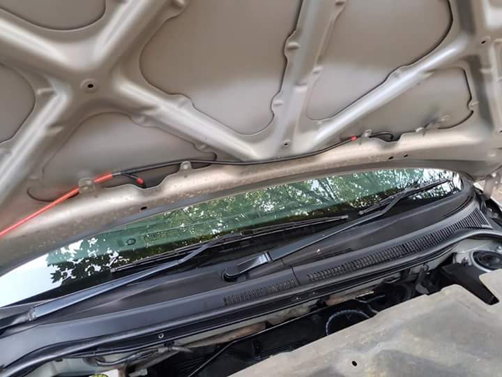

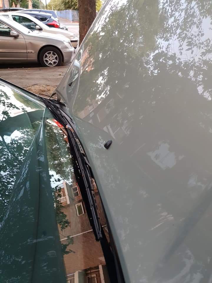

Мнение от Kepenerov » 25 Юли 2018 23:08

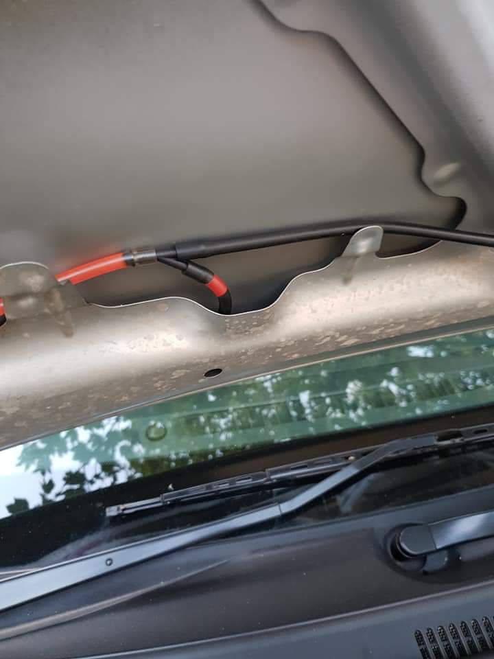

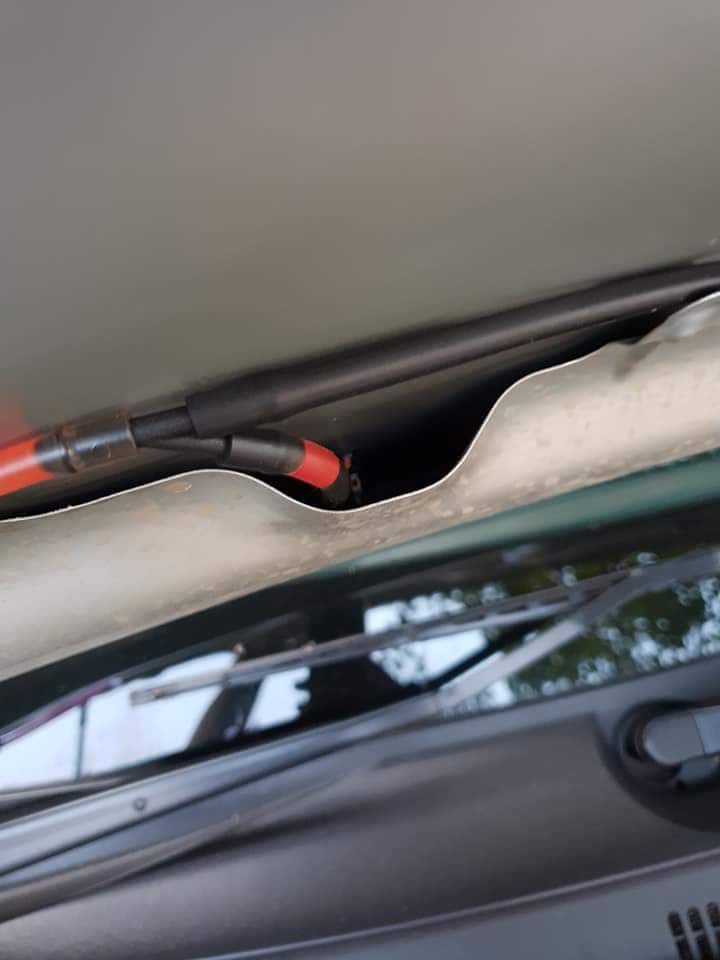

Пробвах да махна пръскалките и единственият резултат беше,че си надрасках капака около пръскалките с клещите !!!
Видях,че имат щипки,но как да ги стисна ...всичко е капсоловано и имам само един процеп на който стискам на сляпо с клещите!
Колата е от подписа!
Благодаря!

С дърпане не сава. С дълга отвертка трябва да бръкнеш през процепа и да освободиш един по един двата чопа. Намери си друг човек , който да дърпа цицката през това време.

dokkito написа: ↑25 Юли 2018 23:29 С дърпане не сава. С дълга отвертка трябва да бръкнеш през процепа и да освободиш един по един двата чопа. Намери си друг човек , който да дърпа цицката през това време.
Не ми се получава! Трябва ли да я завъртя !?

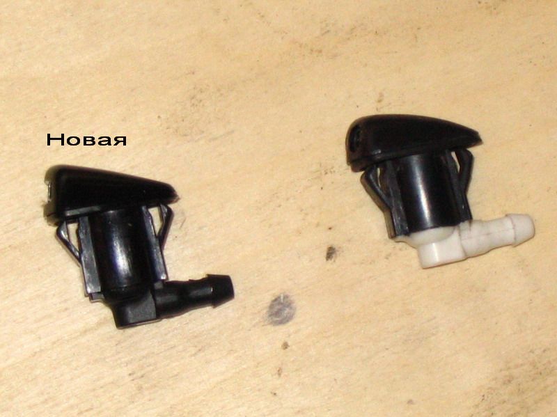

По-скоро си мисля, че първо трябва да натисне към капака за да се освободят заклинващите "уши" и в същото време да се натискат навътре. При дърпане и едновременно с това опит да се свият "ушите", те се законтрят.
Scott
Мнения: 2710
Местоположение: Bristol, UK
Идея как да махна пръскалките(цицките)
Мнение от Scott » 26 Юли 2018 09:16
Трябва да се избута назад (към предната част на колата), като освободи зъбчето се повдига предната част(където са отворите) и сетне се издърпва към стъклото.

Направи си г образна кука , с която да натиснеш задния зъб с дърпане към теб. След като успеш да го освободиш другия да дръпне пръскалката. След това без да дърпа, а само да придържа пръскалката , докато успееш да написнеш и другия зъб.
