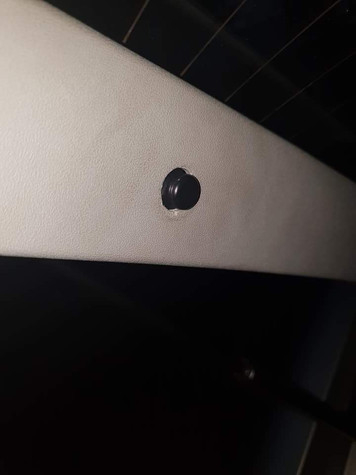

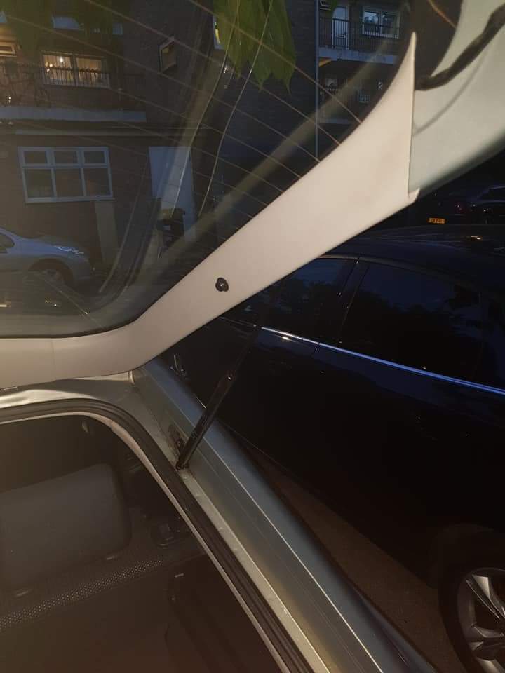

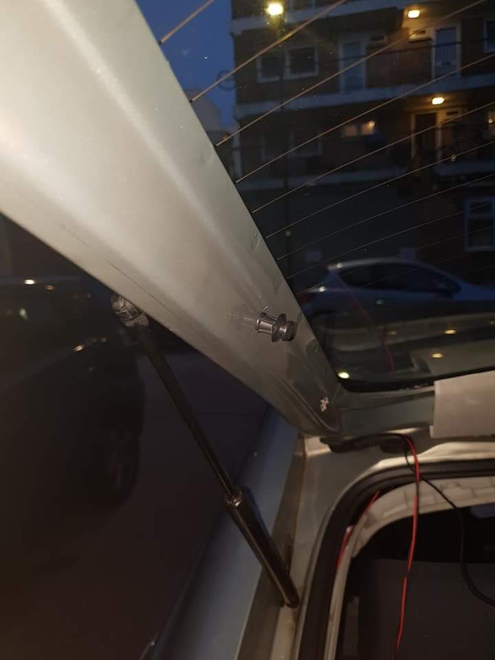

Някой знае ли как да извадя тази "щипка" на която се закача връвта
защото махнах кората и като тръгнах да я връщам тази "щипка" трябва да излезне пред кората и да я щракне ... при мен след като върнах кората се получи това
Вижда се ,че седи зад кората и не е изкачила отпред,както е на следващата снимка
и се вижда че "щипката не е изкочила от пред :) та трябва ли тази щипка да я извадя от ламарината и да се постави накрая ако се вади цялото това палче (щипка),как да го извадя,пробвах да го измъкна,но без успех? Ето и лявата как трябва да е

За щипката - предполагам просто кората не е влязла на мястото си докрай..
