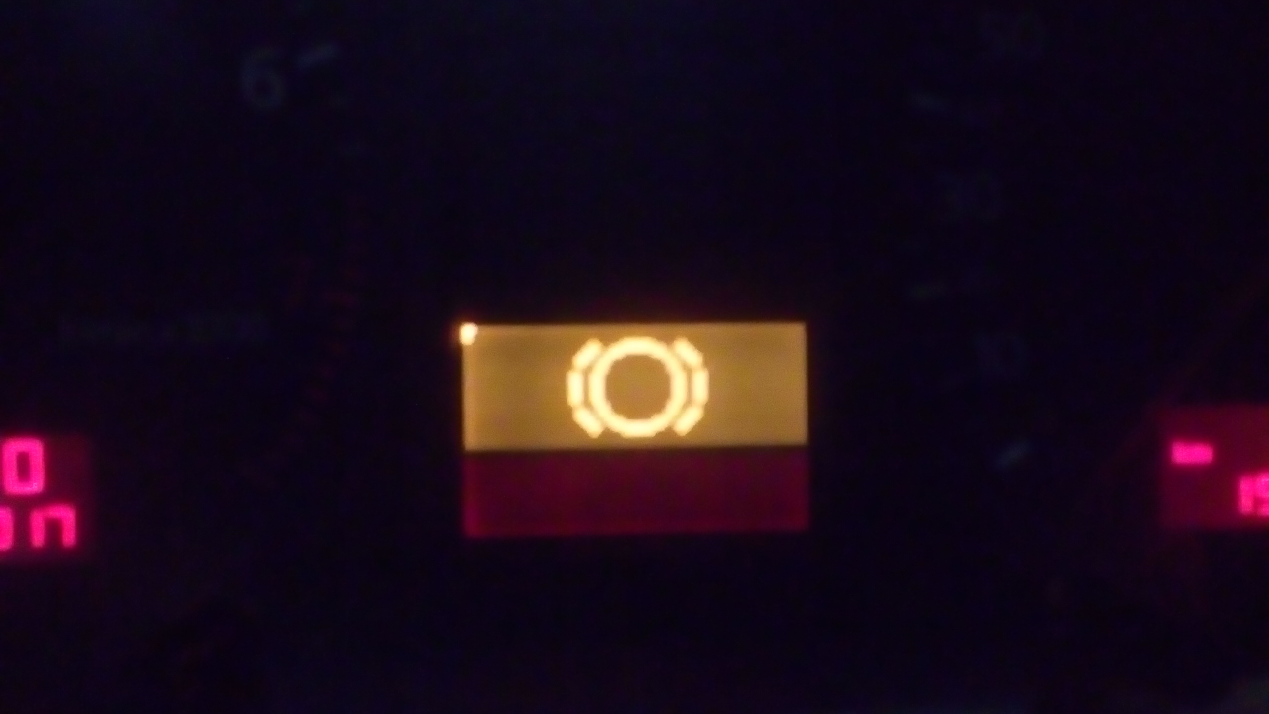

Има жълт триъгълник с удивителна и има грешка само за ръчната. Смених накладките, но лампите не гаснат. Ще направя снимка и ще я сложа тук.

Това е лампата която свети, не е на моята кола свалих я от нета, но когато отида до колата ще я снимам

Повреда в спирачната система или в електрическата спирачка за паркиране.
При условие, че няма код за грешка и шаси, то може само да гадаем.

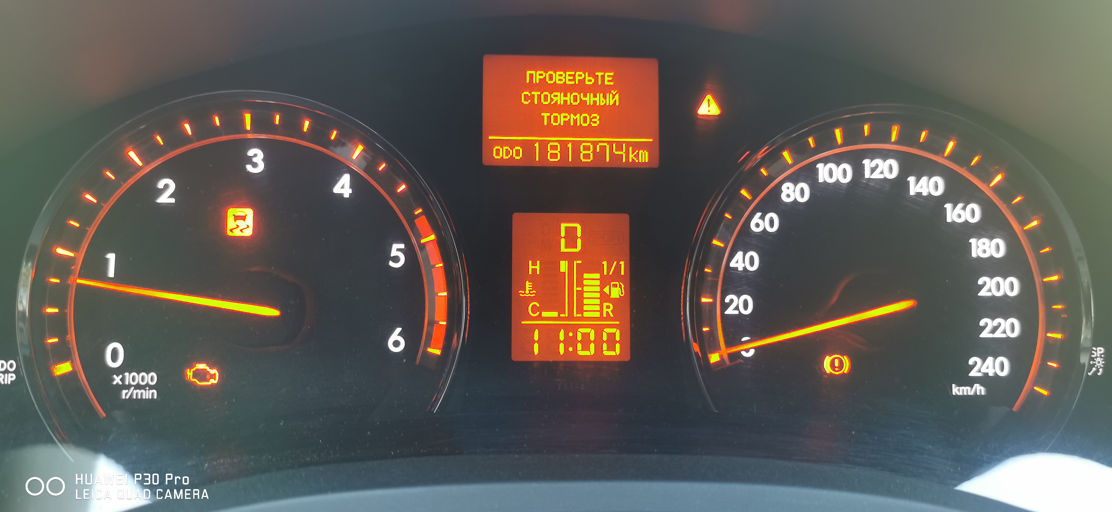

Здравей те колеги. Имам Тойота авенсис 2010г седан. Отскоре взе да се появяват тези грешки някой знаели какво е. На момент севетват а след няколко запалвания се оправят. Благодаря предварително.
