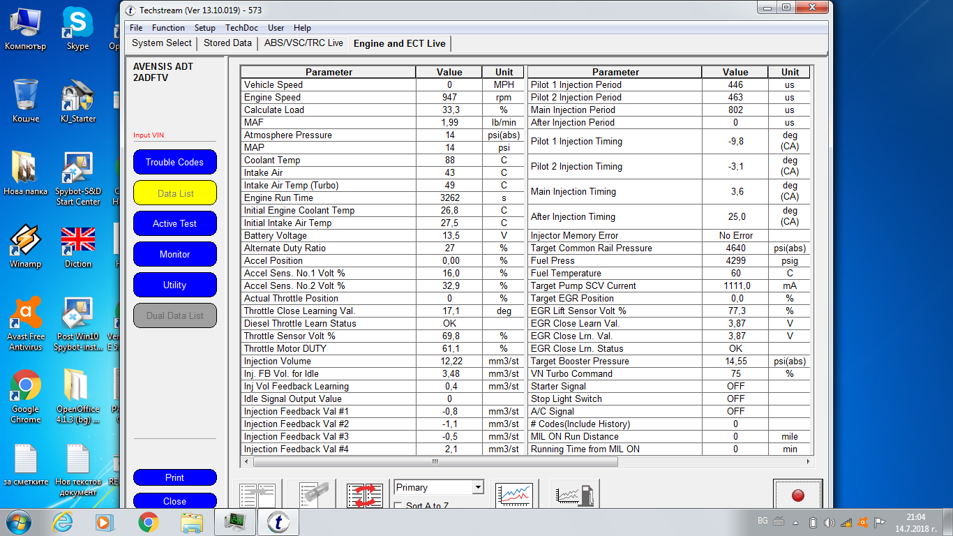

Собственик съм на Avensis 2.2 D4D 148HP от около 2 седмици . Светнаха лампи VSC/TRC и Servce . Когато запаля колата двигателя има леко притрисане , но като позагрее и се изчиства . Купих си диагноститичен кабел от Китай и резултата е следния :
P0500 / Cruise control
P0500 / Engine and ECT / calibration 305A7000
C1201 ABS/VSC/TRC
След почистване на грешките остана само C1201 което (не знам колко е вярно ) , но логиката ме води към спирачки ???
Поради съмнения за дюза имам и живи данни :
ЖИВИ ДАННИ.png (417.71 KiB) Преглеждано 4977 пъти
Моля за съвет от къде да почна . До сега през живота ми съм карал само VW i Audi . Това ми е първата Toyota но пак си ми харесва rolleyes.gif
Благодаря предварително

За начало задължително рециклиране на 4те дюзи, от корекций се извежда винаги съмнение не за една а за 4те дюзи заедно, защото имаш завишение на корекция на една, но се правят и 4те

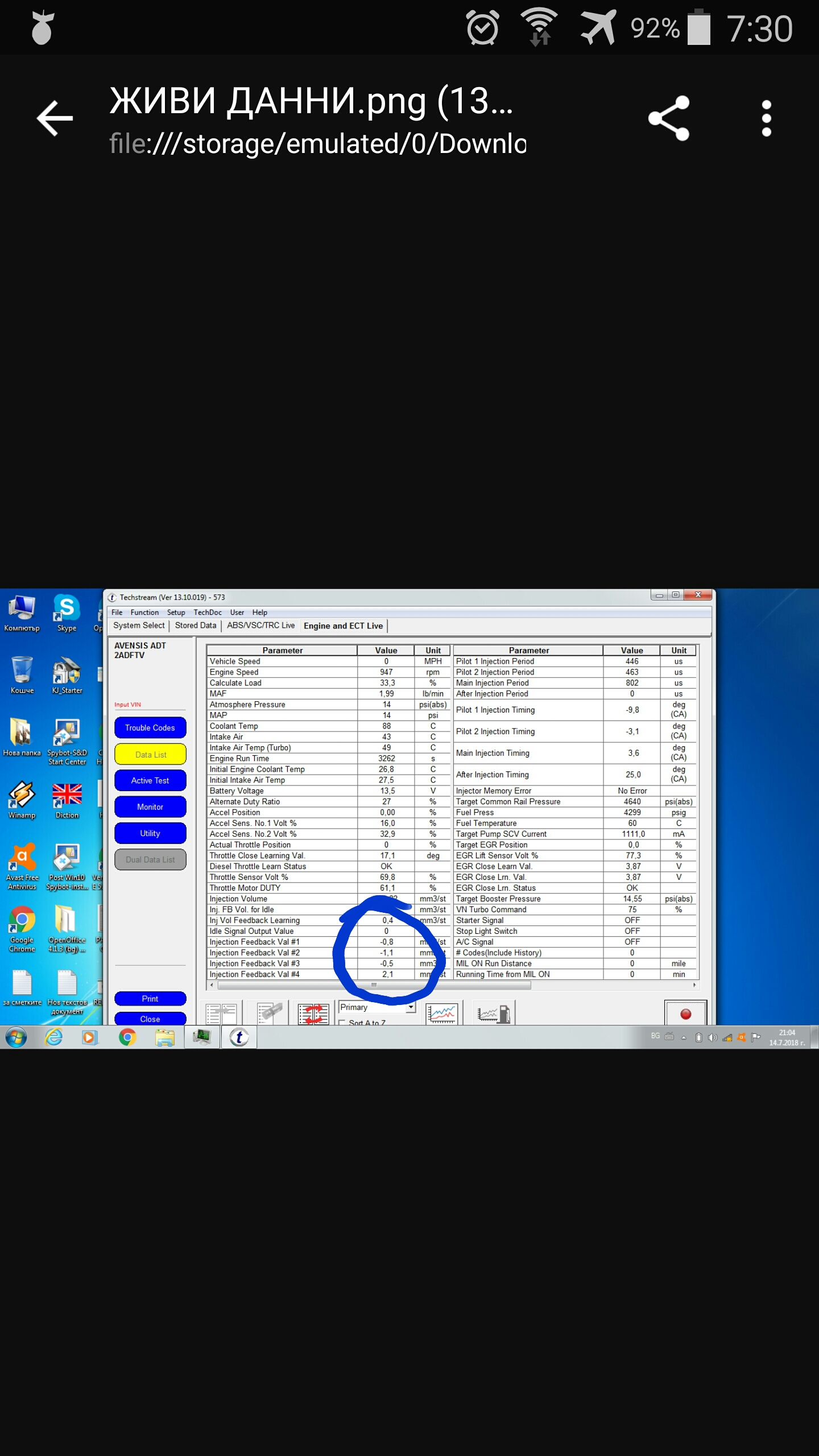

Тези показатели 2.1 завишените ли е ? Някъде из форума четох за стойности от порядъка на 4 . (при VW отдолу си пишеше отклонение и допуска) .

Не е проблема в една дюза само. Просто нейните корекций са завишени, може да се провери с епроветките за излишна нафта да се сравни с останалите, но 90% съм сигурен че е повече от една, даже и 3 може да"пикаят"

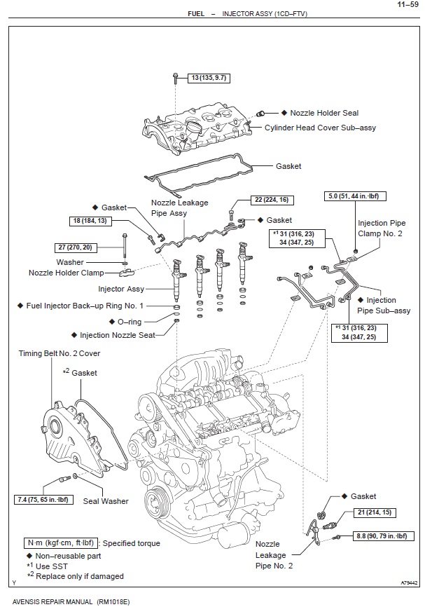

Нямах време и за това нищо не бях правил по колата. Свалих EGR-а и беше много задръстен . Свалих и колектора защото и той беше в същото положение . Имаше налеп дори в отворите на главата . За дюзи звънях мноого в БГ .Нагли ,арогантни с липса на възпитание продавачи . И все пак малко но нормални продавачи . Масово цените са от 300-650 лв в зависимос само почистване , разпръсквач , клапан . 200 си е евтино . На 2 места ми казаха , че са се пробвали да правят такива инжектори ,но все безуспешно . Нови оригинални в представителството на Тойота беше 650лв./бр. За последното може и да греша . Избрах цял инжектор от UK за 150 паунда . 12 месеца гаранция без значение от километрите . Инжектора си пристигна с о пръстен и метална подложка . Като върна старата ми връщат 30 паунда . Нещо не можах да инсталирам Аутодата снощи . Ще пробвам пак но утре . На колко Nm се пристяга кобилицата която придържа инжектора ? И каква смазка да използвам при поставянето на инжектора в отвора ,ако въобще е нужна ?

Продължавам да срещам трудности при инсталирането на Аутодата. Инсталирах стара версия (2007) . Там 2.2 двигател няма ,а трябва да има защото колата е декември 2005 . За 2.0 пише "кобилицата" на 26Nm , а тръбичката към рейката на 31Nm. Ползването на данни от 2.0 ще се ползва във най-последния вариант .

Този моя двигател така и не можах да го намеря .
Corolla Verso 2.2 D4D 2005 -07
2AD-FHV 129Kw(175 Hp) - injector/clamp : 9Nm
2AD-FTV 99Kw(134 Hp) - injector/clamp : 25Nm
Предполагам числото за моя е 25 но как да бъда сигурен .

Мнение от Freedom » 08 Авг 2018 08:30
За 2-ка мотора, предполагам е същото:
