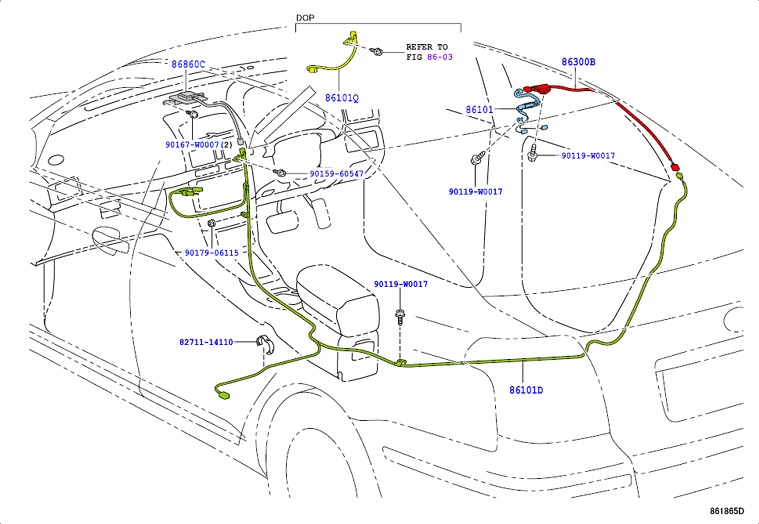

Allexi
Мнения: 20
Регистриран на: 12 Ное 2018 01:43
Автомобил: Prius V
Къде се намира антената на gps-а в купето?
Мнение от Allexi » 24 Яну 2019 08:50
Kepenerov написа: 12 Юли 2018 00:05 Avensis, T25
86860C трябва да е антената за GPS. Така като я гледм би трябвало да е видима или се бъркам?
Мнение от victtorbg » 07 Фев 2019 18:22
