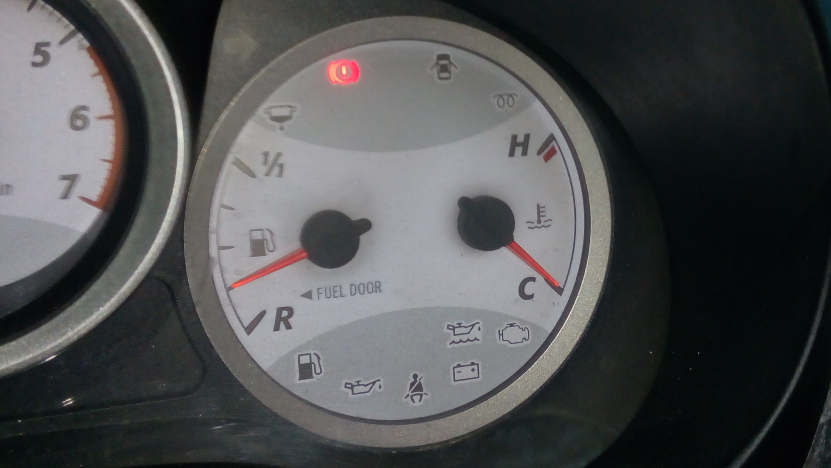

Здравейте колеги, рових из форума, но не намерих отговор.
Искам да попитам за уреда за температурата - как е оразмерена скалата на уреда ?
В смисъл в долната част буквата "С" явно значи "Cold", но на колко градуса отговаря това - 60-70 ?
а горе пък съответно е "Hot", но на колко градуса отговаря - 110, 120 ?
Предполагам, че в средата е 90 градуса. Благодаря на отзовалите се.

Това може да се види на диагностика,но това че стои на средата не означава че е точно да речем 90 градуса.
Диапазона на температурата на двигателя е много широк /така да се каже/когато стрелката е по средата.
Може да стои по средата да речем от 70 до 105 градуса ако е херметична системата.
За какво точно те интересуват градусите.

Съмнявам се в термостата, понеже ми се струва, че загрява твърде бавно, за това ми се иска да знам по-точно на каква температура отговаря скалата на уреда.

Обикновено стрелката почва да мърда като подмине 40С... Но както казва колегата - вържи едно просто ОБД и ще разбереш точните показания на уреда ти

Надявах се някой вече да го е правил и направо да ми каже какви стойности е установил.

След като спре по средата,и започнеш да се спускаш от някъде стрелката пада ли и тя.

Благодаря за отговорите колеги. В крайна сметка забих едно OBD и установих каквото ми трябваше - долната чертичка на скалата на уреда е 50° С, а средата е 85° С. В крайна сметка се оказа че термостата беше тръгнал - твърде бавно загряваше.
