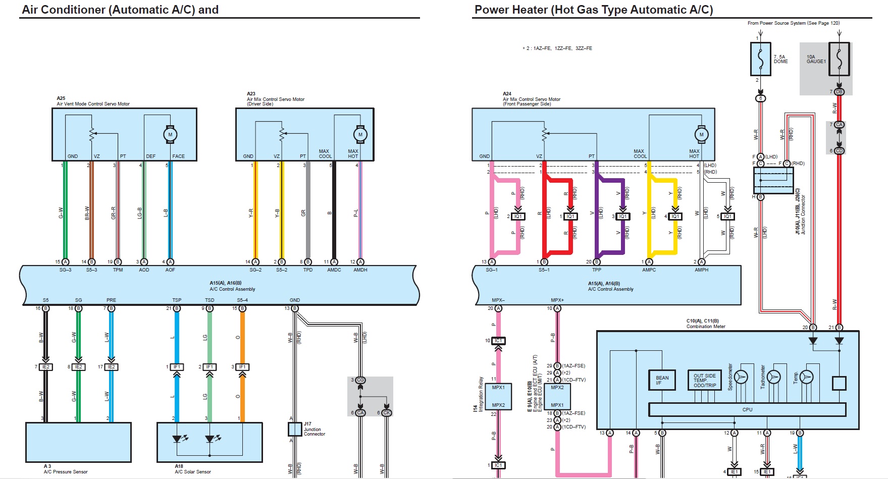

Колега, при един бърз поглед към схемата виждам, че има два електромотора за управление на клапите - за водача и пътника. Втория дали работи?
Може да пуснеш и един тест за самодиагностика на системата:
