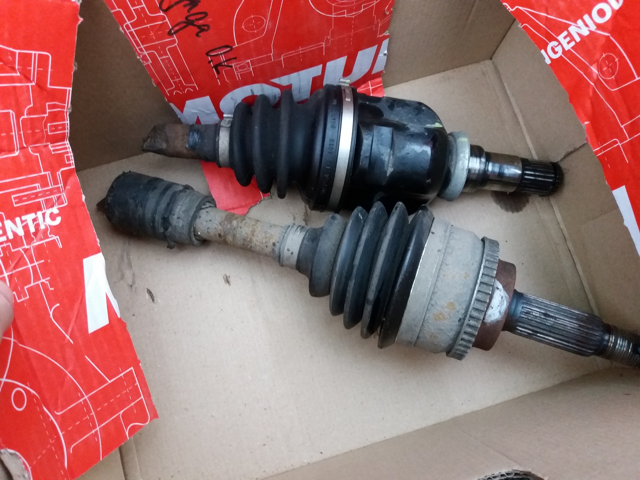

Ето и снимкa за какво става въпрос:
Насочил съм се към втора употреба, но нямам идея къде да търся.
Ако някой може да съдейства, ще съм много благодарен.
Между другото, явно че в София Запад грам не знаят за какво става въпрос, щом ме убеждаваха, че мога да сменя само каре.

Това нещо на снимката ми изглежда заварявано в някой гараж.
Не мога да го нарека полуоска, а по-скоро нещо, закрепено само за да се продаде колата.
Подкрепям мнението на колегите, че трябва много внимателно да се огледа всичко по окачването и задвижването на автомобила.
За да се счупи така полуоска си трябва сериозен удар. Той се отразява и на останалите части на окачването.
Успех!
Успех!

Ами не знам, възможно е да си прав колега и да са я заварявали някъде. Реално колата мина два прегледа преди да почна да я карам, но не е изключено да са си оставили ръцете.

Rosenrot, и на мен това нещо ми изглежда правено, както казва gena_bs. Още повече, че маншона на вътрешното каре е сменян...при теб ли го сменяха или си беше така?

Хора, не пишете неща за които не знаете. И двата маншона на снимката изглеждат оригинални, с оригинални скоби. Полуоската е скъсана вследствие на корозия образувала се под гумено металния детайл в средата. Няма как да се направи след като е скъсана веднъж. Или поне аз не знам евтин и сигурен начин. Смяна на полуоска не изисква регулиране на геометрия, освен ако няма други причини за това.
