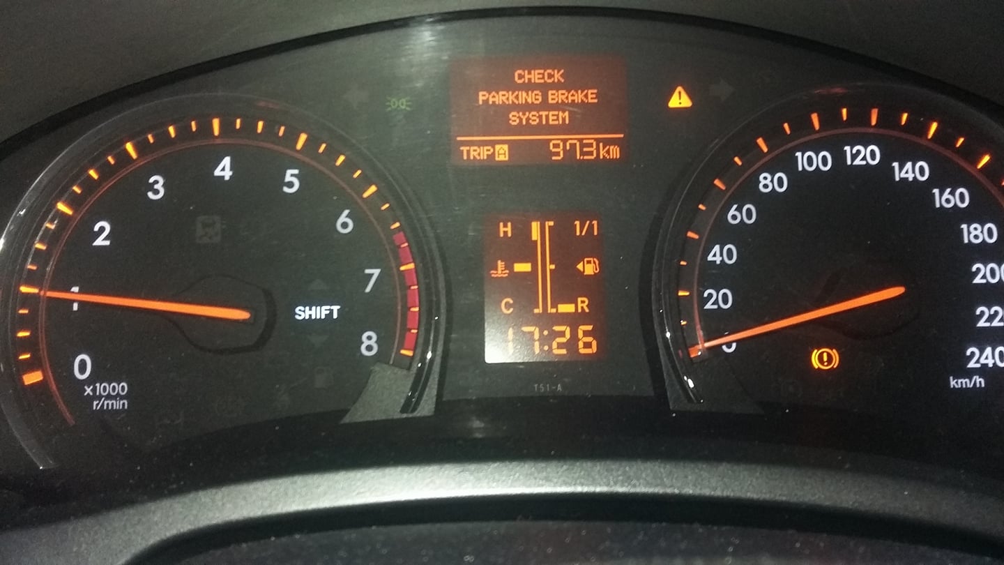

Здравейте колеги! Имам проблем и се обръщам към вас за съвет. Колата ми е тойота авенсис 2011, купих я от един приятел и знаех, че ръчната (автоматична) е отказала преди време и са сменили модула на ръчната, но пак показва някаква греша, но вече си работи. Закарах я в сервиза на тойота и ми казаха, че е объркан модула сложили са модул за ръчна на десен волан. Казаха ми нещо от сорта на С1203 модул за ръчна, но не разбрах дали е този или за мойта кола трябва да е този. Къде мога да я закарам да я видят и да кажат колко ще струва да я оправят? Благодаря

В тойота сервиза не казаха ли?

Точно там ми казаха просто, че е сложен друг модул и толкова.

Здравейте и аз имам що годе същия проблем. Става дума за Авенсис 2010, който гледам за купуване. Момчето, което го продава каза, че това е единственият проблем. Модулът на ръчната бил сменен в Швейцария преди да докарат колата, но на таблото излезнало въпросното съобщение. Иначе ръчната си работела. От ТМ Ауто София казаха ~2700лв за модула и ~300лв за смяната. Не бих го сменял ако няма да създаде реален проблем. И да досажда, като за 3000лв се преживява :)
Та въпросът ми е, след като си работи, въпреки че дава грешка, мога ли да разчитам, че няма да създаде друг проблем - да блокира спирачките, да вкара компютъра в авариен режим, т.н.?

Трябва да се направи калибрация и изчистване на старите адаптации ако е имало манипулации по системата за контрол на стабилността.Това включва и реглажи ,смяна модули,сензори,удари и т.н.

Здравейте, колеги малко инфо за ремонт на модул Ел. Ръчна. Ръчно мога да я включвам и изключвам но дава проблем с AUTO и свети в жълто .Както на колегата Yancu от неговата снимка.Колата е Т27 2013г

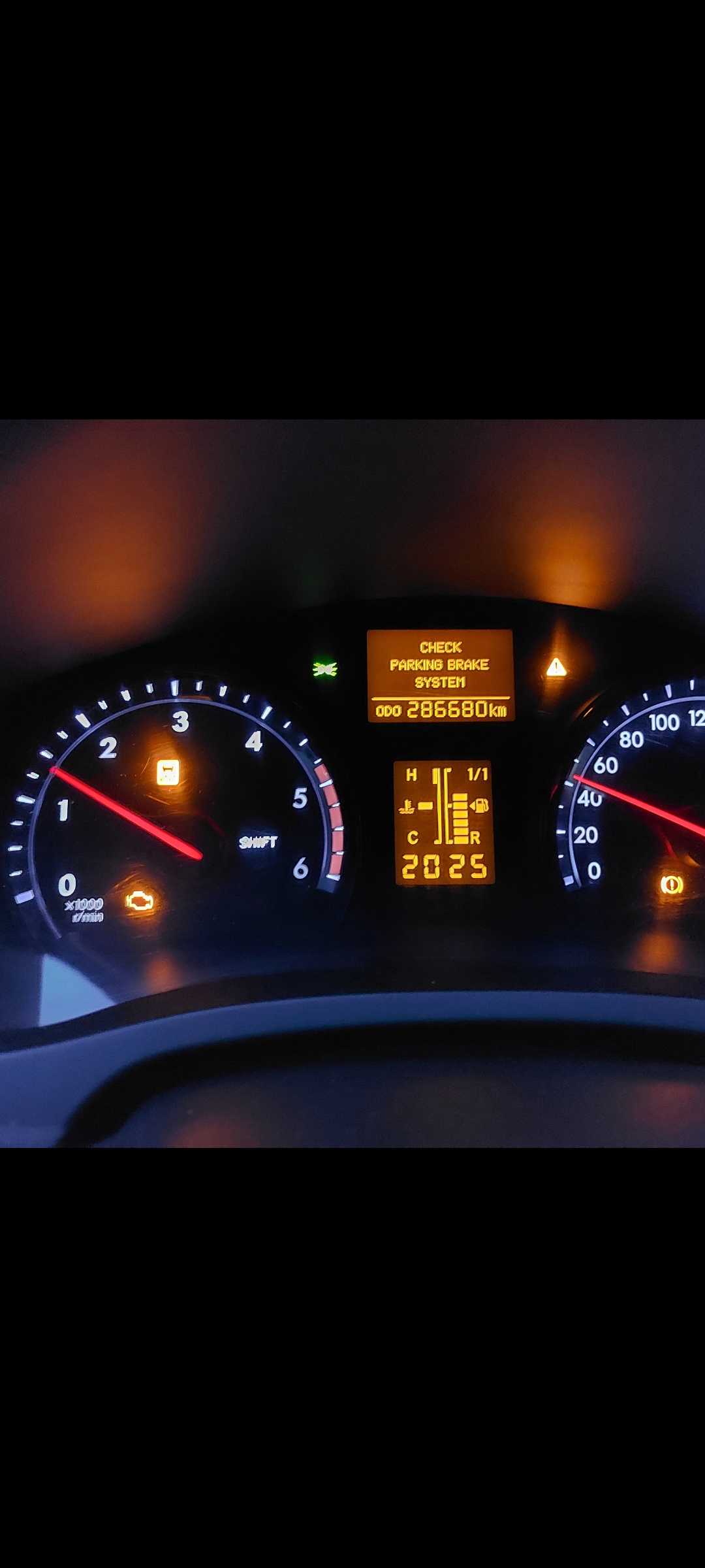

Здрасти hrisko_1990 при мен сфетнаха същите лампи. Може ли да споделиш какъв е бил проблема.
