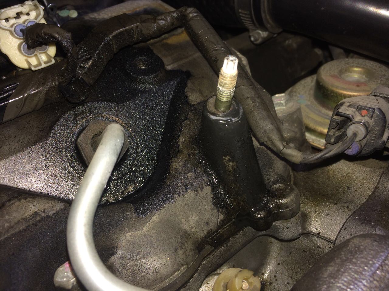

Бащата ме почерпи с една королка на която вече й навъртях 6к км. , но в даден момент започна да харчи повече от нормалното масло (1,2л. На 3000 км.)
Сутрин на студено за 2-3 секунди изпушва един облак синьо, понякога сиво/синьо
Ходих да я чистят с една химия като бай-пасват горивопровода и тогава яката излезна чернилка и глупости и колата взе да върви (колкото вървят 90 коня)
Обаче тъкмо маха кората на двигателя и те НА е тия снимки ги направих и се поразчетох.

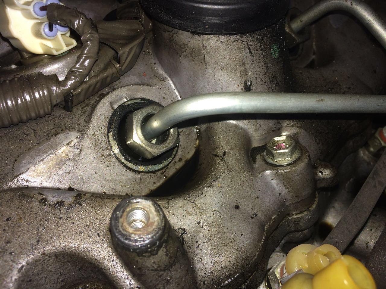

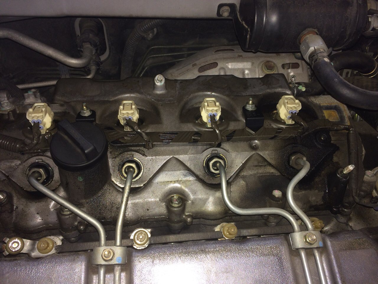

Тече си здравата от О-пръстени ли са, пулове ли са, гумички ли са - да ги наречем уплътненията където са горивопроводите при инжекторите (не разбирам особено), но накрая питах майстора на баща ми и той каза, че не може да намери инструмент, с който да ги извади - та въпросът ми е - има ли някой този инструмент, защото здравата ми трябва, колицата е много запазена и я глезя като все едно не е такава марка :D но като цяло си харесвам автомобилите и ценя много лукса който ни дават :)

Плоска отвертка ли няма? Майстор миньор ли е този човек? Смяната на тези семеринги няма да реши проблема с изпушването сутрин.

Брех, сериозно ли права отвертка ?
Ясно, няма да реши пролема, но дали ще смъкне разхода на маслото ?

Само тази част която разливаш по улиците, това което пуши синьо отзад- не.

Да, въпреки че споменавам горивопорвод, течността излята от тези места на снимките има масло и малко гориво, но основно е масло, имам нужда от съвет дали работата е трудоемка и г/д колко е скъпа :)

Значи и аз разбирам колкото теб и ми е трудно да си представя масло от уплътненията над нафтовите разпръсквачи. Тя нафтата си е черна и мазна, но може да пръска масло от друго място - виж дали по капака над двиг. отдолу няма напръскано.
И понеже в първото мнение питаш за инструмент, ето един много полезен накрайник за въздух(същия ефект сигурно ще има и с обикновен импакт, като му сменяш посоките на въртене, но с това можеш да усетиш и прецениш силата с ръка - и в двата случая трябва упоритост): Hubitools Vibroshock
