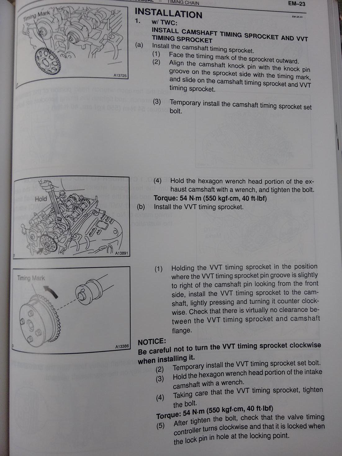

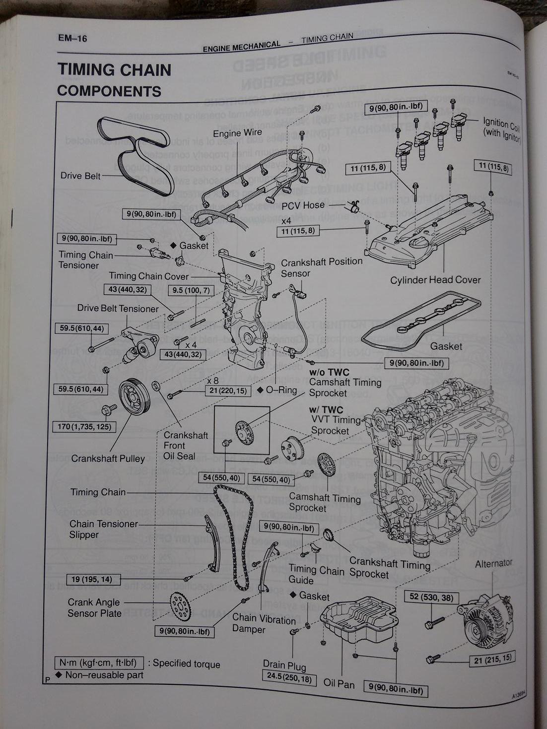

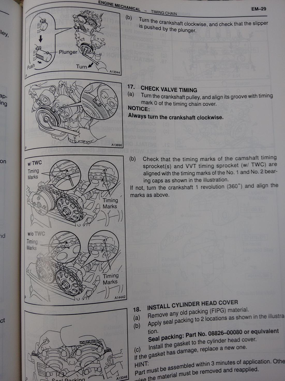

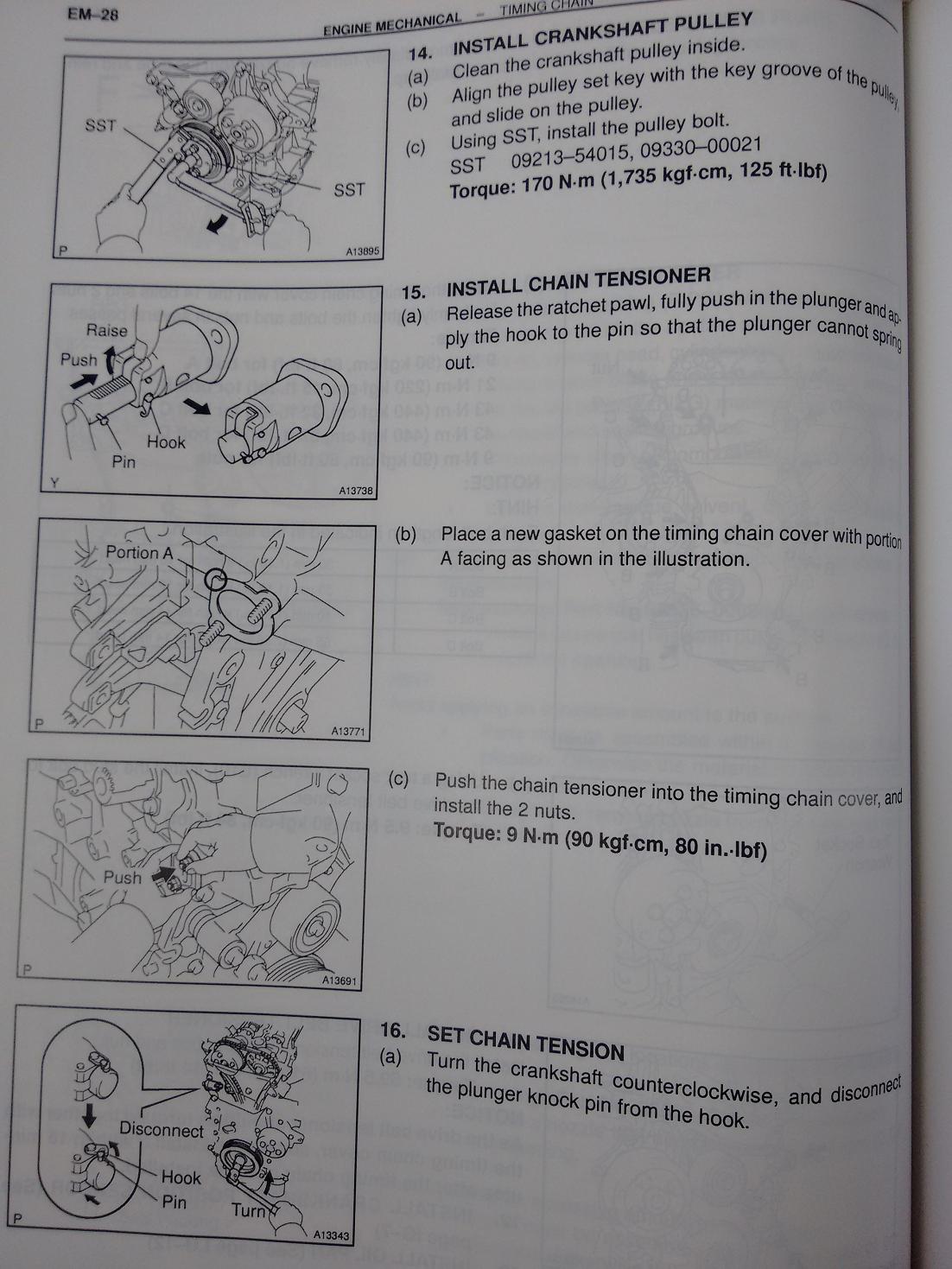

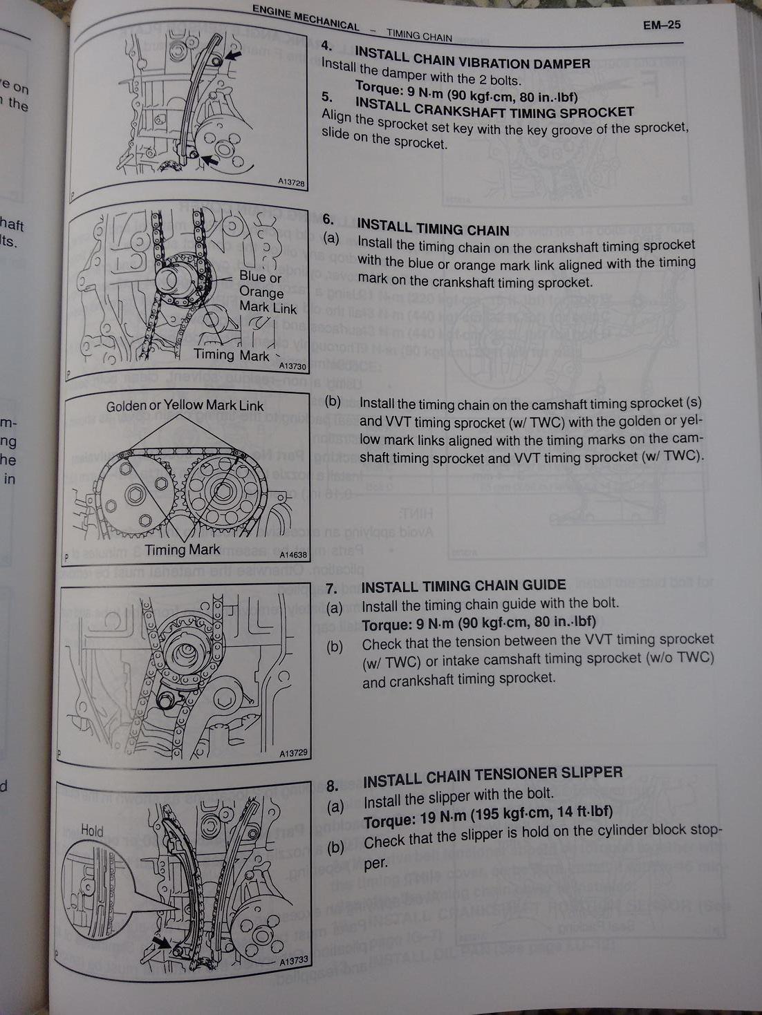

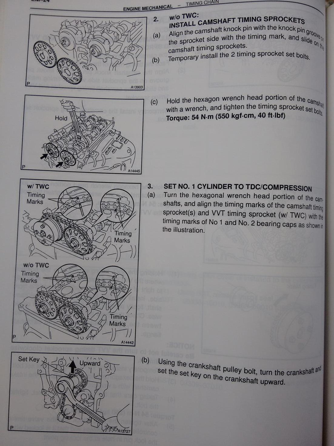

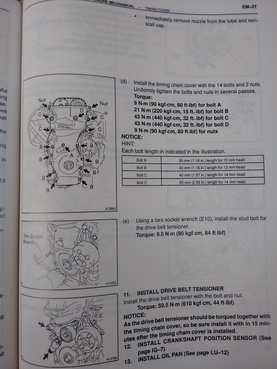

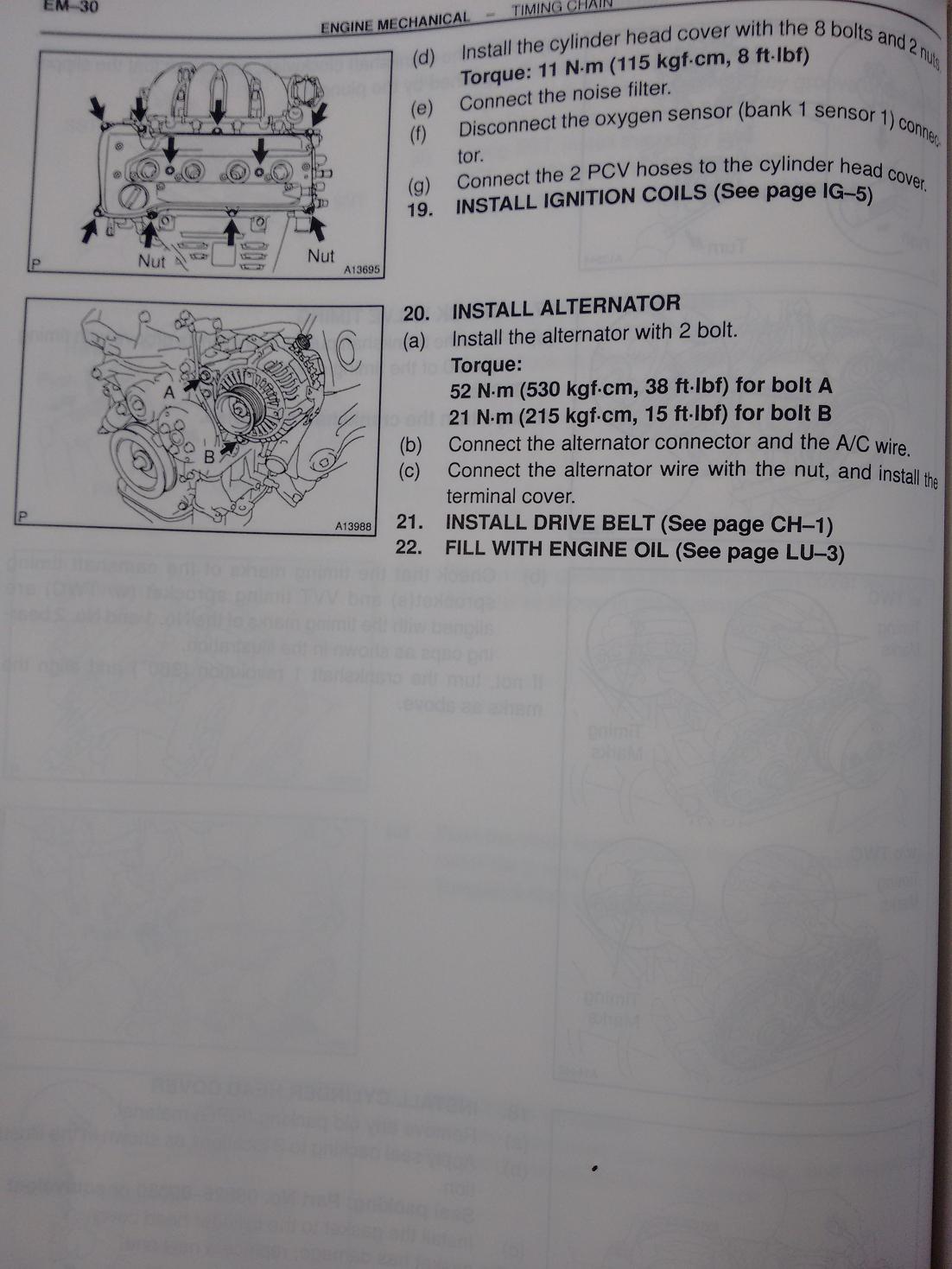

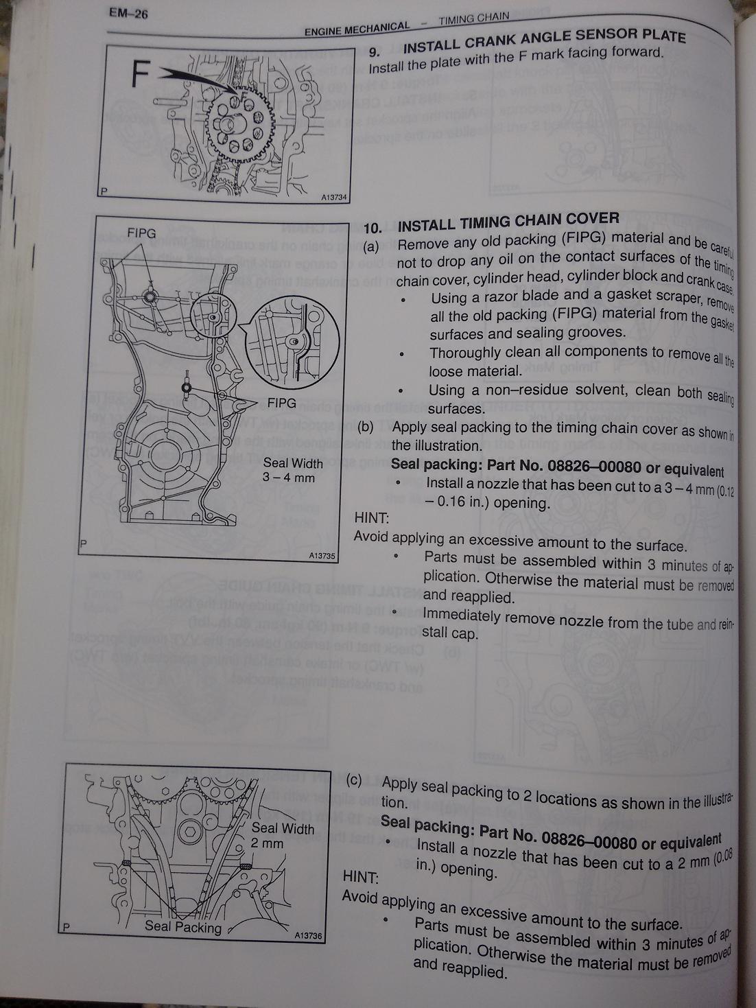

Здравейте. нов с тук затова моля да ме извините ако нещо не е на мястото си или не пиша правилно :) Къде мога да открия схема на зацепване на веригата на рав 4 2003 2,0 vvti 150hp.

Мнение от Toyota Fan Forever » 27 Юни 2017 17:31
Успех
