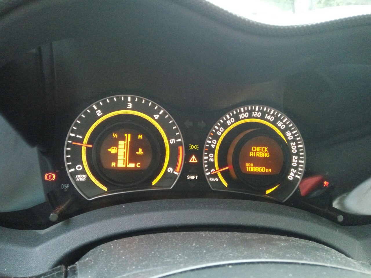

Сутрин като паля колата,след престой цяла нощ ми излиза сигнализация "Check airbag" и съответната червена лампа.Отивам до дома ми за 4-5 мин., толкова е разстоянието от паркинга до вкъщи,гася колата,давам на контакт и лампата и сигнализация изчезват и така без повече да се появи през цялото време на използване на колата през деня.На другата сутрин процесът се повтаря!И така почти всяка сутрин.От какво може да е проблема?Колата е от подписа.

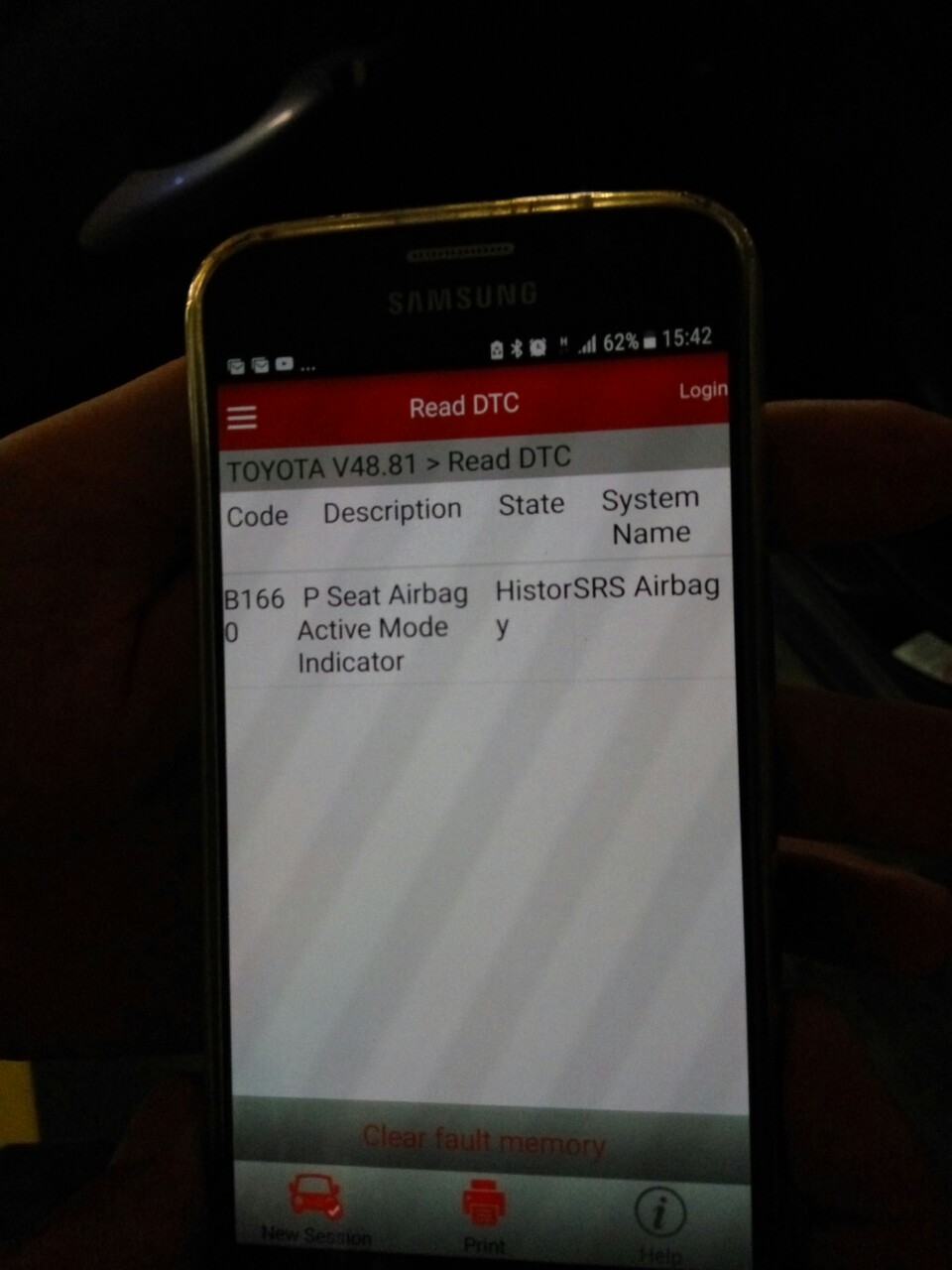

Вместо да гадаем, е по-лесно да се прочете грешката за да се ориентира човек къде може да е проблема...

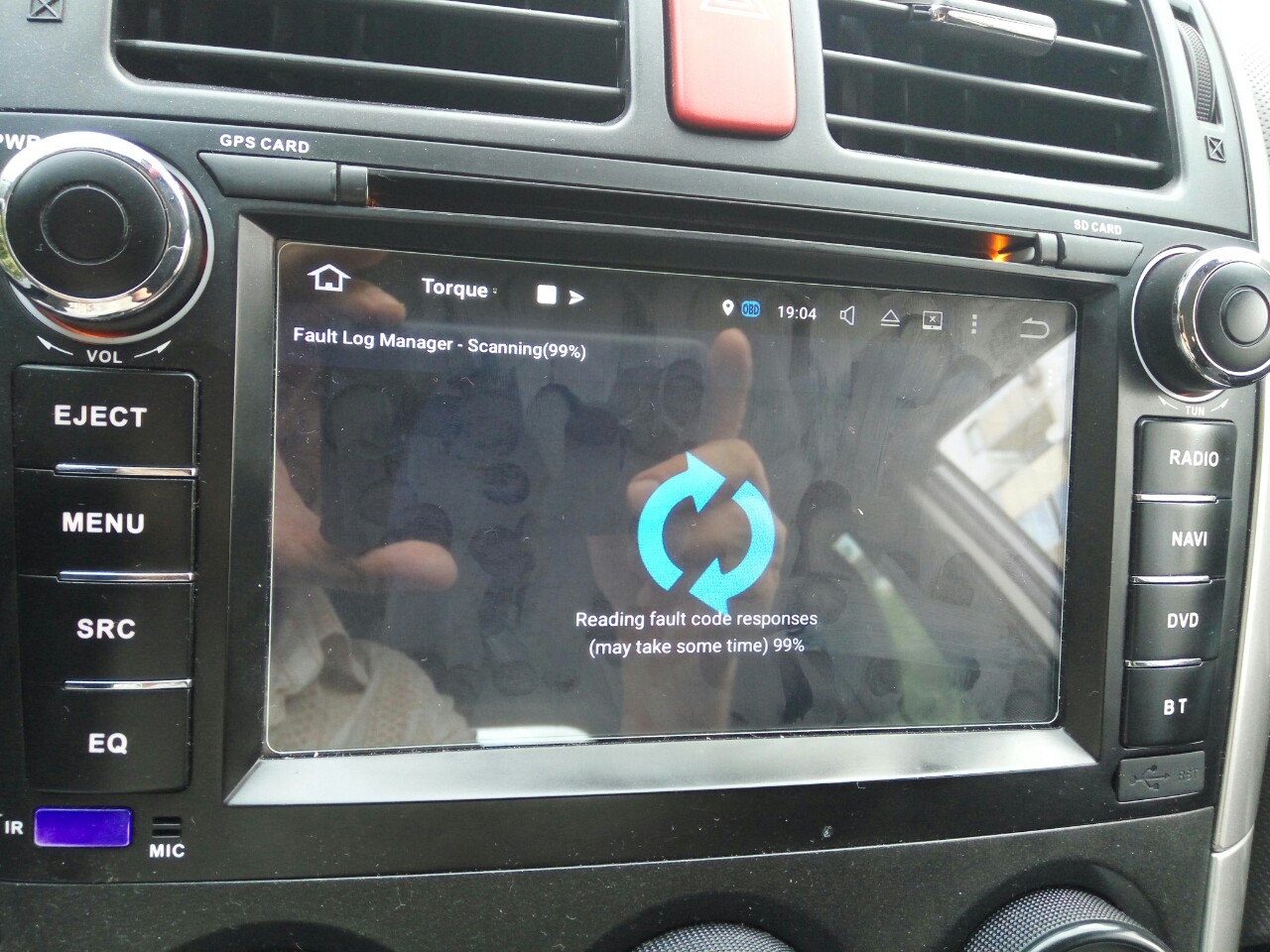

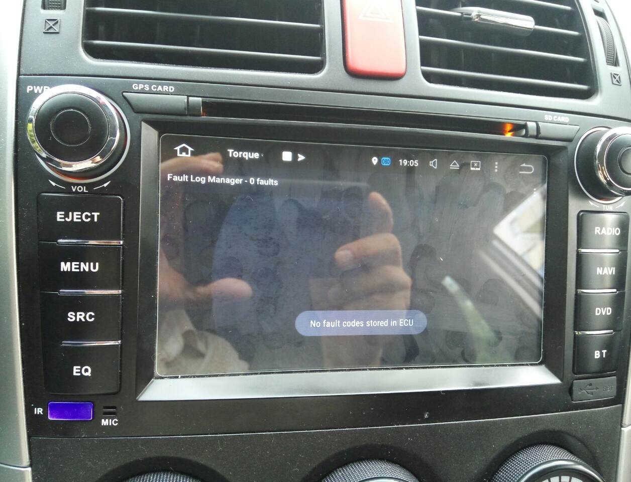

OBD2 блутуут адаптерчето не намери грешки.Ето снимки.
Винаги след второ-трето палене изчезва до края на деня и на сутринта пак се появява първия път.

С любезното съдействие на slowtraveler,за което съм му много благодарен,ето я грешката:

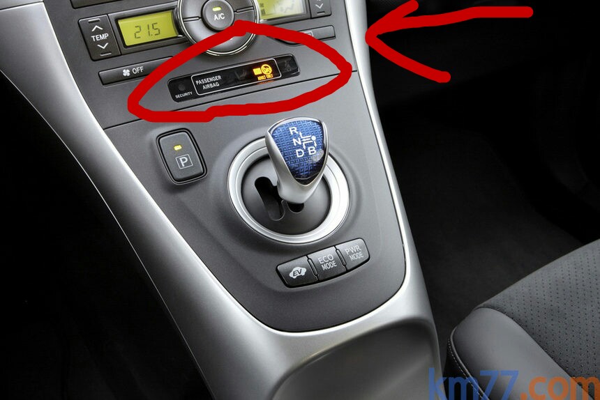

Като прегледах в интернет за кода, засега главния заподозрян е модула с индикаторните лампи за пасажерския еърбек,при мен свети едва,едва и трепка,даже на светло не се вижда!От както съм взел колата така е светел индикатора и не съм обръщал внимание!Снимката не е моя,от интернет я взех,там свети както трябва ламБата!
Нямах под ръка снимка на моето табло.
