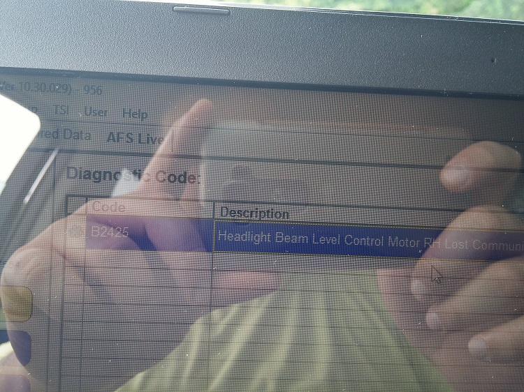

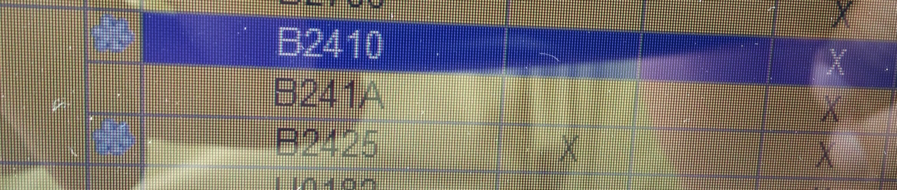

днес сутринта припалвах автомобила и забелязах че на таблото не изгасна AFS OFF, а остана да мига.Закачих течстрийм да видя какво става ( приложил съм снимки на грешките), опитах да изтрия грешките но не става.
Та въпросът ми е , някой може ли да коментира в какво ще е пр
облема и сериозна ли е аварията?

Ами то проблема е ясен - загубена комуникация с моторчето за регулировка на десния фар... А причината - трябва да огледаш там как стоят нещата...
Например да изкараш и вкараш куплунга...

Днес от самосебеси спря да мига AFS OFF(точно бях на път към майстор!!! ) ohmy.gif wacko.gif
tooth.gif Toyota
WoLF
Мнения: 4017
Автомобил: Приус '07
Благодарил/а: 1066 пъти
Мигане на AFS OFF на авенсис Т27
Мнение от WoLF » 06 Юни 2017 00:40
Т.е. определено може да е хлабава връзка...
