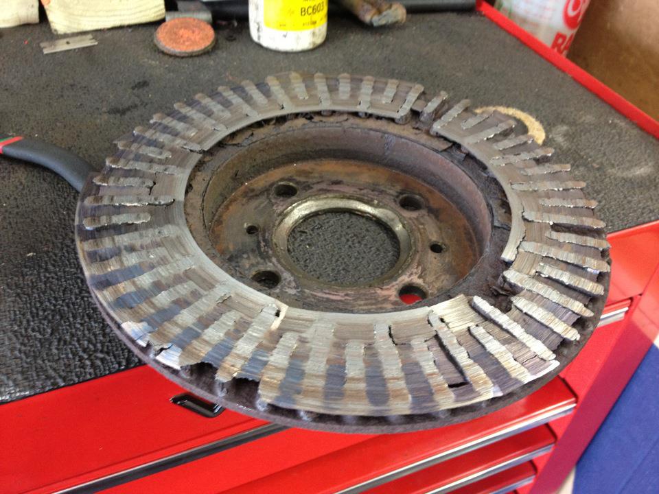

Колега, с риск да предизвикам спор, би ли пояснил как ползвани накладки ще съсипят нови дискове, и няма да ги съсипят ако се сложат на 2-ра или 3-та смяна? Да с нови накладки е най-добре, но човека има накладки на 500км пробег. Дали пък да не ги тръкне с една шкурка, да ги изравни за да не му се получават ръждиви ивици заради браздите в накладките? Като изключим вероятността за леко отклонение от успоредност на равнините на накладките, едни накладки минати с шкурка с нищо не се различават от чисто нови такива. И да, периода на напасване ще е доста по-голям заради евентуалното отклонение от равнинност, но в рамките на 100-200км градско каране нещата ще си дойдат на място.
extory написа: Мдаа, подобри се , но не както ми се искаше ... проблема се оказа , че като са престъргвали дисковете са попрекалили на някои места и сега на единият диск има ръжда в началото и края ...демек спира само в средата wink.gif
Нормално е да се появят ръждясващи учатъци, защото е необходимо "по-високите" участъци от диска да изтрият феродото, и трябва време "по-ниските" учатъци от диска да стигнат до феродото т.е. приеми, че браздите по диска трябва да си нарежат канали по накладката. Това общо взето представлява и процеса по напасване. Има го и кофти варианта - локално отъняване на диска в следствие на пиленето на ръка т.е. бая ще почакаш докато се изтрие диска. Това последното почти е невъзможно във времето да се изчисти ръждата, защото сама по себе си е абразив който яде накладките.
Изображение Изображение
