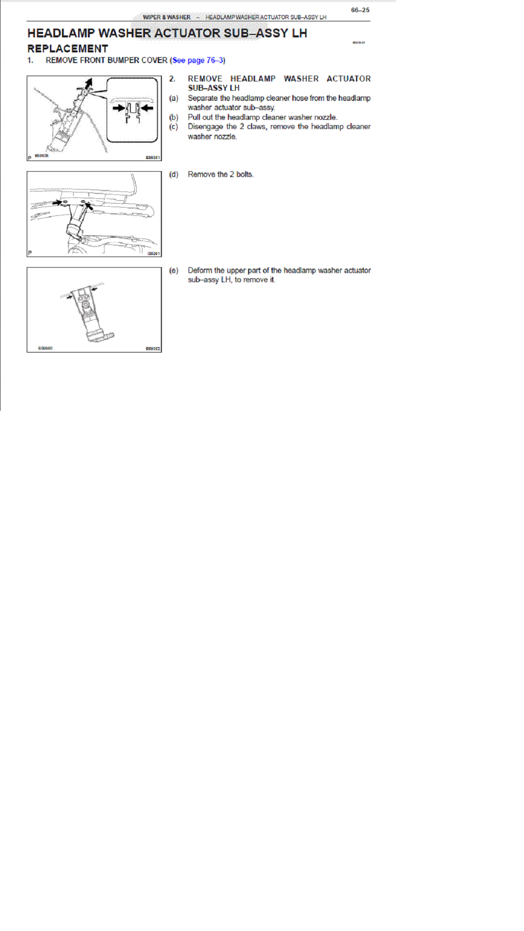

Колеги, как се демонтира въпросната пръскалка? Днес се беше образувала локва под едната пръскалка и след като реших да проверя какво се случва натискайки бутона, пръскалката излезе един два пъти, след което спря да реагира. Вероятно бушона е заминал.Каква е процедурата по демонтажа?

Мнение от Toyota Fan Forever » 31 Май 2017 21:36

Благодаря!
