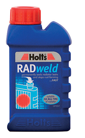

Смяна е най-добре. Ако не можеш, пробвай това:
Ползвал съм го и гарантирано върши работа. На поне 5-6 коли. Намалява или спира напълно теч. На два от автомобилите съм гледал за отлагания и такива нямаше. На никой не се запуши радиаторче на парно. Но... чел съм , че точно този препарат води до преждевременно износване на водната помпа и протичането и след време. Също и мудност в реакцията на термостата (пак след време). Не го препоръчвам ако имаш някакви дросели за контрол на парното, въпреки че аз имах и нему се случи нищо, но все пак е добре да имаш едно наум.

Благодаря колеги ! Ще пробвам първо с добавка ,но ако може да ме ориентирате ,сега тъй като съм с вода , първо да източа системата и да напълня антифриз и тогава добавката или не бърка и така да я сипя ? Но после като източа за смяна с антифриз дали няма да се загуби ефекта(ако го има) от добавката ?

Аз съм пробвал с течност на Лики-Моли... Операцията бе успешна за няколко месеца... След това - пак повторение на случката (и то на по-неудобно място - на път, където нямах вода под ръка)...
Да оставим настрана риска течността да се отложи и някъде по блок, парно и т.н..
Затова и със сегашния си акъл просто бих сменил повредената част, и да знам, че проблемът е решен, а не да го отлагам с повишен риск от допълнителни разходи (например да прегрея двигател)...
