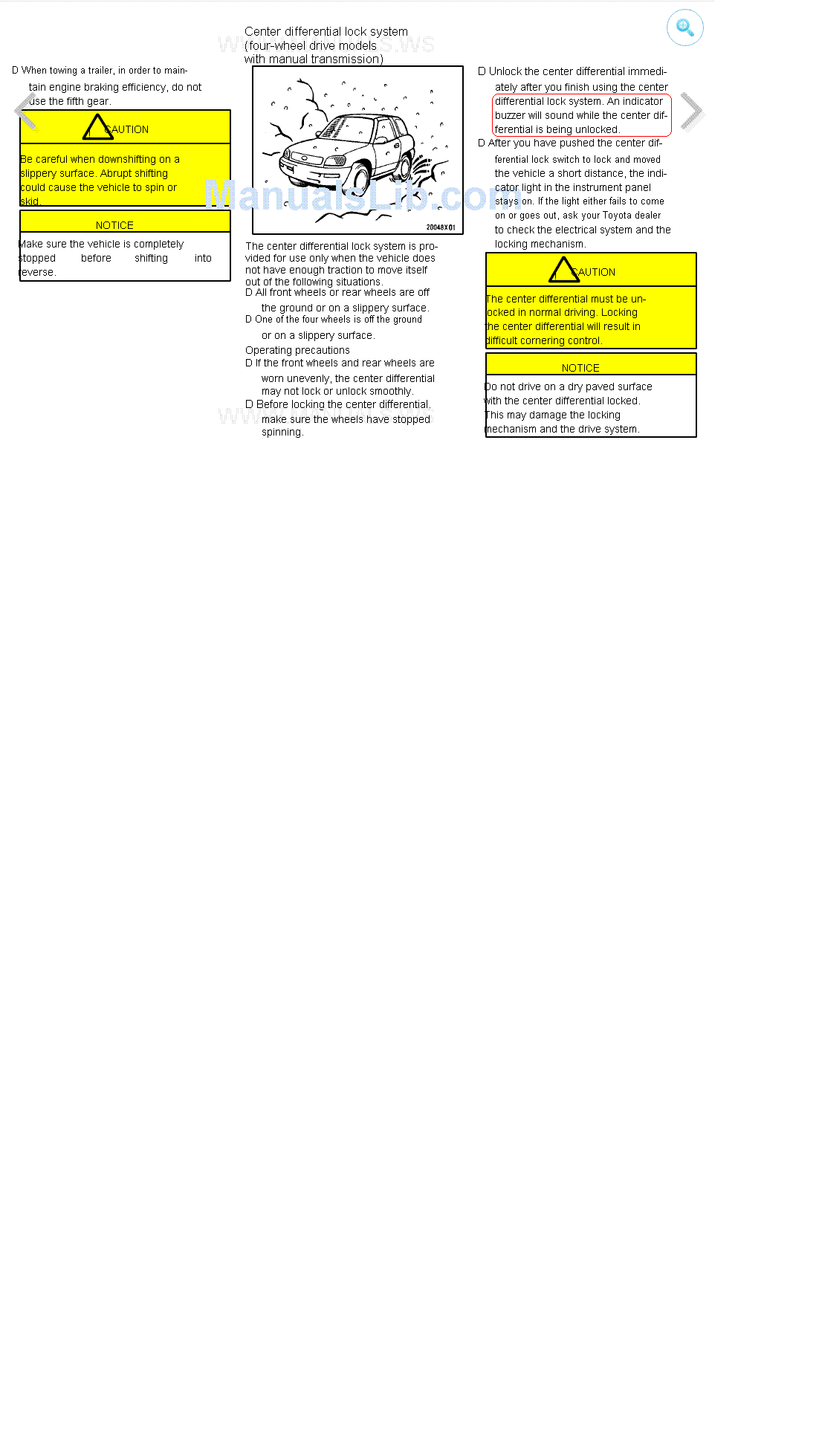

Няма муфи при този модел. Има само обикновен междуосев диференциал, който може да се блокира с копчето на централната конзола.
Toyota Fan Forever

Мнение от Toyota Fan Forever » 20 Май 2017 22:14
1996 RAV4 CDL buzzer.GIF (33.82 KiB) Преглеждано 3550 пъти

Мнение от slowtraveler » 21 Май 2017 01:47
Т.е. колегата е карал прекалено дълго със заключен централен диференциал (натиснато копче), и съответно системата е искала да го предупреди да го изключи...
RFM (Read the Fu*king Manual)..... :thumbsup:
