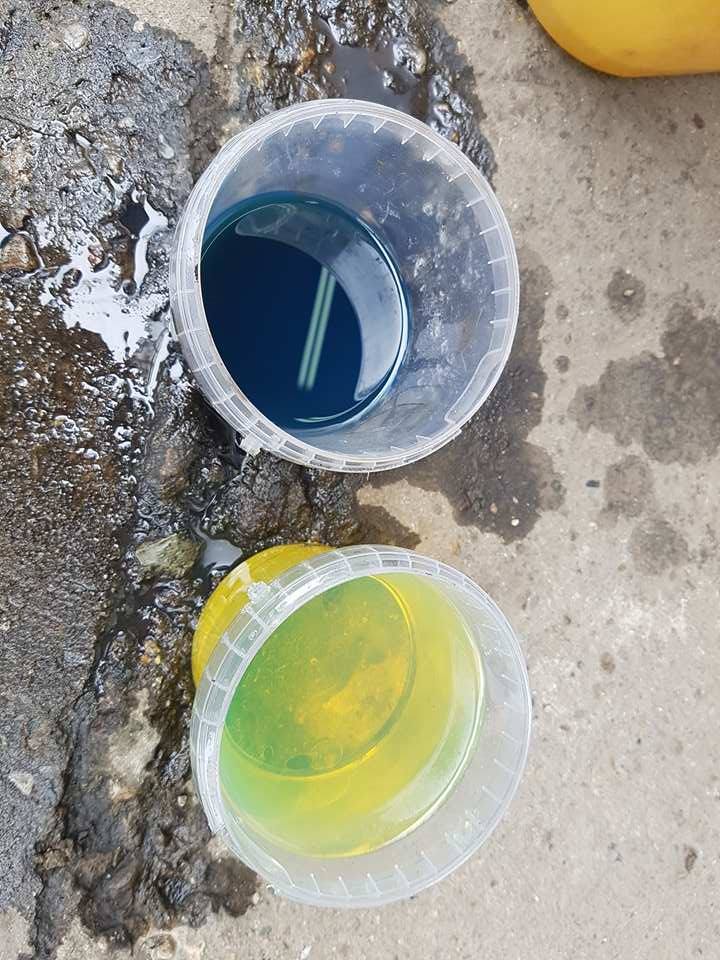

Здравейте, колеги. Ей какъв бъркоч е заредила жена ми на равката. Днес светна лампата за вода във филтъра. Беше пълен с вода и най-голямото ми учудване беше цвета на нафтата. Не знам дали имат връзка двете неща, не знам и от къде точно е заредила тоя бъркоч. Последно ми каза, че е зареждала днес на Лукойл. А онзи ден от Шел. Проблема е че днес вече два пъти изливах вода от филтъра. Какво е най-удачно да направя? Да продължавам докато изкара всичката вода, или да свалям резервоара? Благодаря!

Изпразни целия резервоар . Аз поне така бих направил.

Оцветена нафта,градски транспорт слага такава боя.Защото червеният цвят е вече запазен,кой ли е врътнал далавера някъде. :D

Вероятно има вариант да източиш почти целият резервоар без да сваляш резервоара... Например вариант през тръбичката към филтъра...
А с източеното гориво можеш да процедираш по няколко начина - или да си го утаиш, или да го подариш на някой с по-непретенциозен двигател, който да си го утаи и изгори...
Но не го ли разкараш това гориво - вероятно често ще ти светва лампата за вода в горивото...

На кой Шел и Лукойл е заредила?

Касовите бонове - и при КЗП...

Прочистването на резервоара е най-добрия вариант.
По този начин ще се изчистят и другите утайки натрупани през годините.

Да, ама на РАВ-ката си е приключение свалянето му....

slowtraveler написа: Да, ама на РАВ-ката си е приключение свалянето му....
Не съм сьгласен!
На РАВ 4 III генерация, резервоара се намира отдолу най-отзад и свалянето му не е затруднено от абсолютно нищо.
Преди няколко дена го бях качил на подемник и гледахме с един приятел, който има сервиз, точно начина на сваляне на резервоара.
Свалянето му наистина е безпроблемно. На другите модели на РАВ 4 не знам как е.

Едно уточнение:при РАВ втора генепация се сваля кардана и наистина има игра,но при трета генерация става лесно-без сваляне на кардана.Подкрепям Кики,че най-добре е да се свали резервоара,да се почисти добре,нов филтър и готово.
