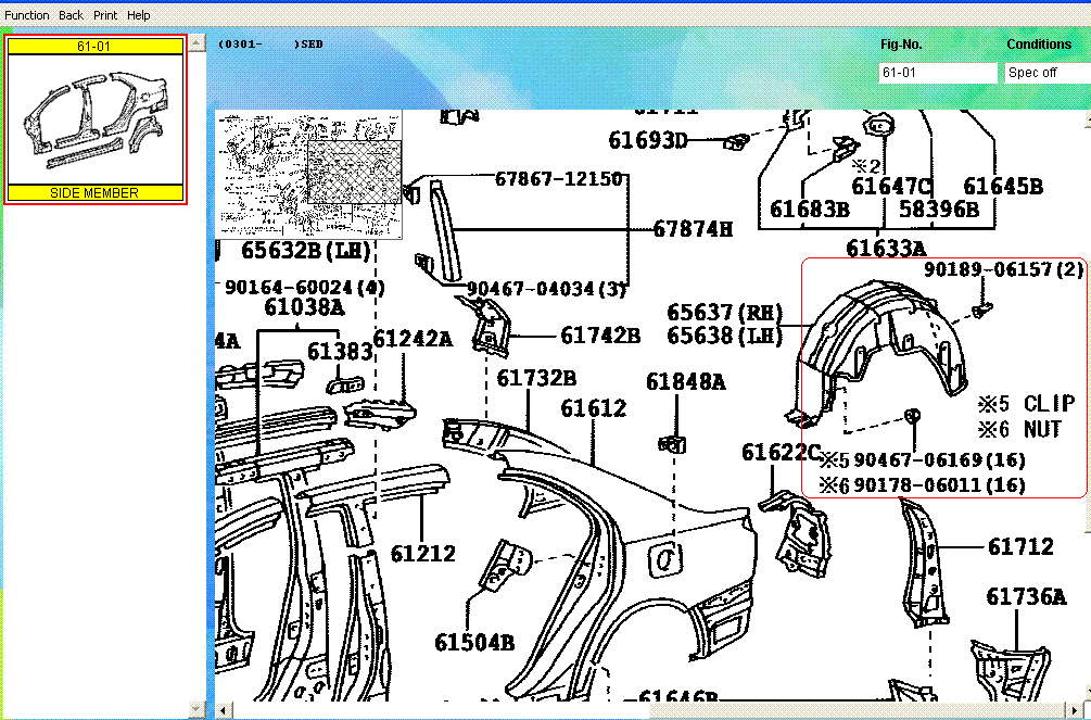

Колеги,
Имам питане за вида на крепежните елементи, които държат задните подкланици на Avensis T25 комби. При мен щипките са изпаднали и подкланиците опират в задните гуми. Подкланиците не са пластамасови, а текстилни.
Ако имате информация откъде мога да ги закупя и колко броя са необходими?
Благодаря.
Toyota Avensis T 25, 1.8 VVTI, 129 к.с. 2004 г. - комби

Здравейте!
Във всеки афтер маркет магазин ще ви предложат. Имате 5 щипки, 6 гайки (може и да са пластмасови) и два винта на всяка страна.
Успех

Извинявам се по 8 от щипките и гайките на всяка страна общо 16 на страна!

Благодаря колега,
Ако правилно разглеждам диаграмата - задните подкланици са от пластмаса, при мен са тип текстилни-кече, които са закрепени директно към самия калник, ламарината.
